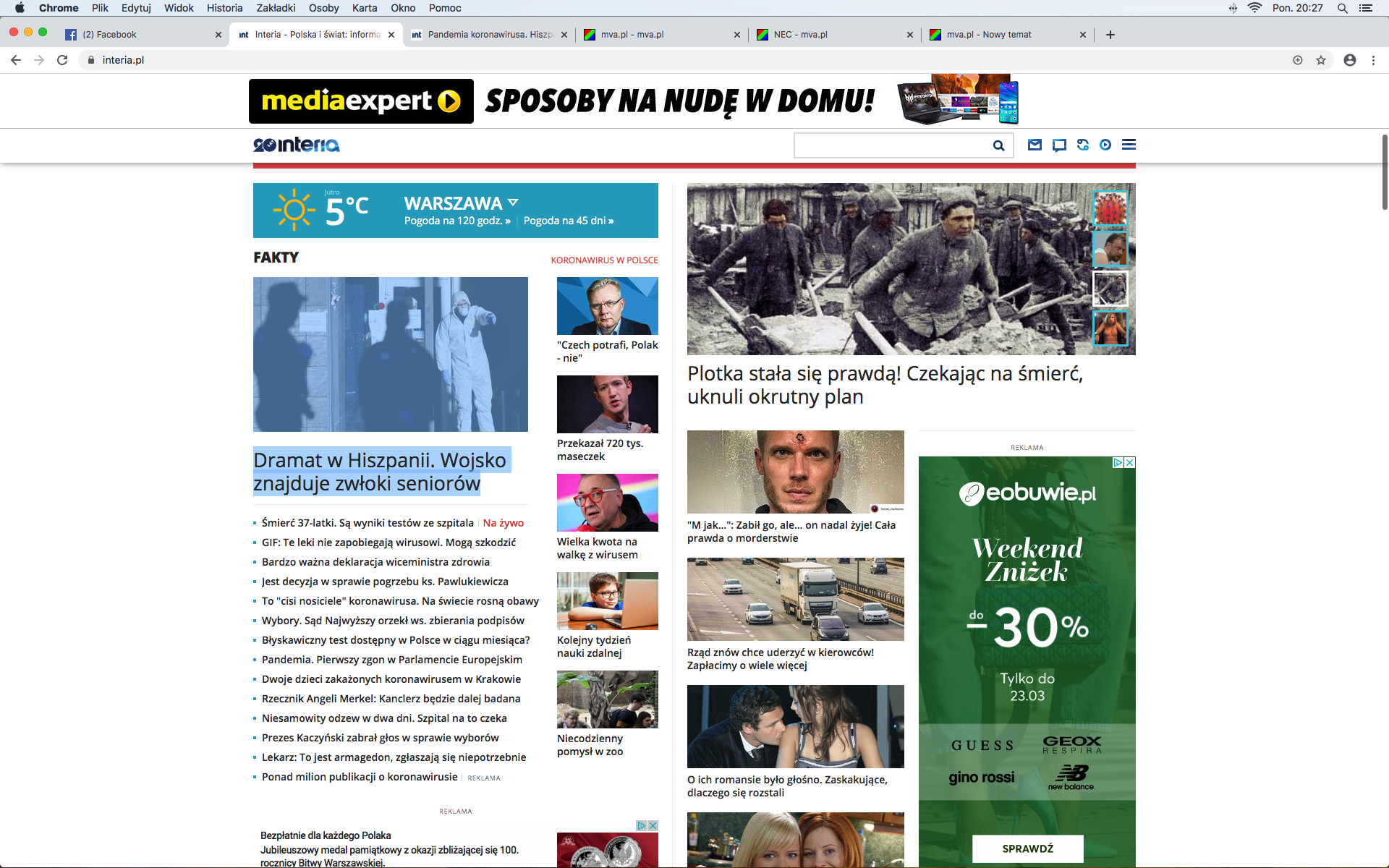

Trzecie pytanie, przy natywnej rozdzielczości monitora, gdy np. wyświetlam strony w chrome, to są one w dosyć małe i wyświetlają się na środku. Czy istnieje jakiś sposóļ aby dopasować strony do obecnego ekranu? Poniżej wklejam screen jak to wygląda
Re: NEC EA244WMi , Pytania dotyczące ustawień
23 marca 2020, 21:18 - pn
Tak, takie miganie jest normalne w tym modelu. Nie jest szkodliwe.
Poprawne ustawienie monitora to przede wszystkim kalibracja. Do tego jest potrzebne oprogramowanie do niego, czyli NEC SpectraView II i czujnik, dobrze się sprawdza X-Rite I1 Display Pro.
Przy większym ekranie w naturalny sposób pracuje się w oknach, nie na całym ekranie. Po co komu puste miejsca po bokach? Można rzecz jasna powiększyć zawartość stron (ctrl +) ale często średnio to wygląda.

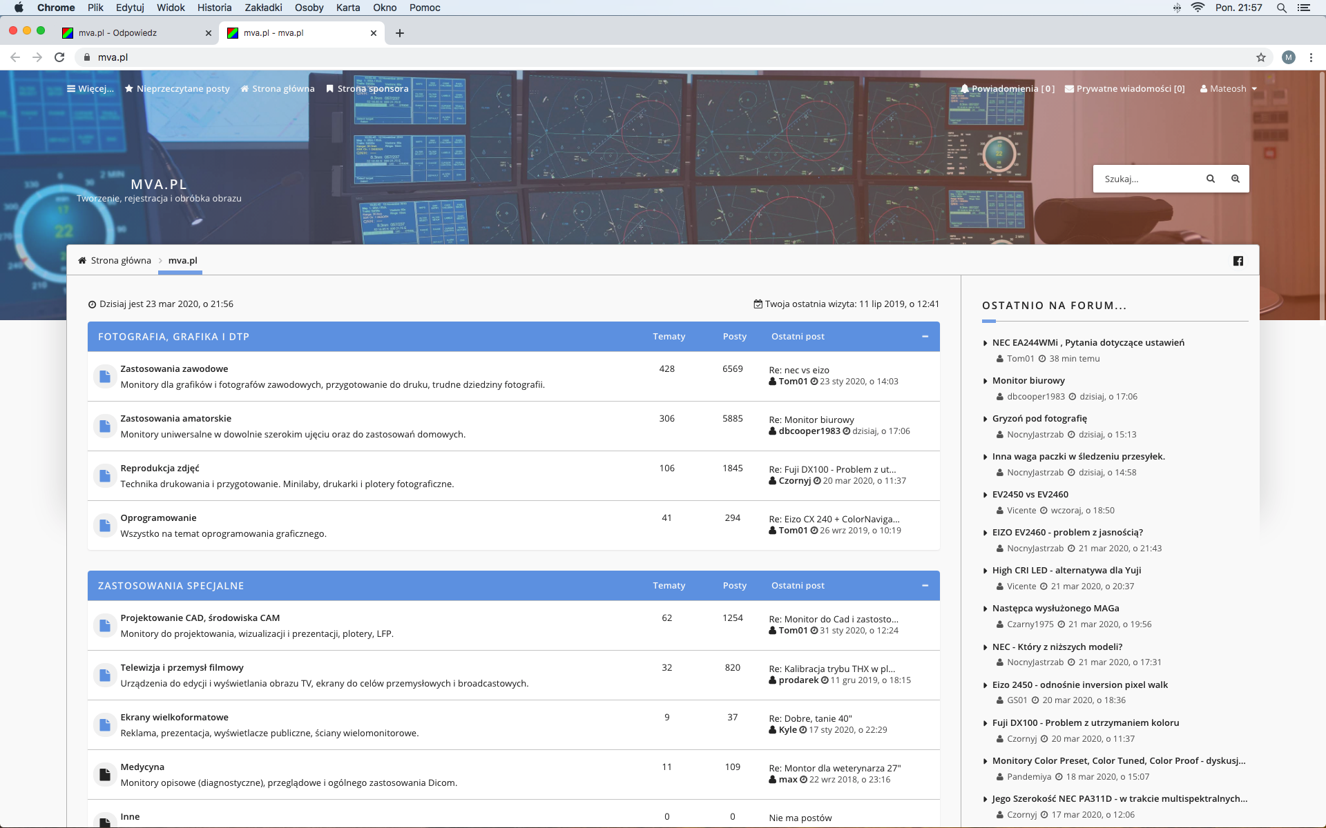

Jak rozumiem, żeby obraz nie męczył i nie niszczył wzroku, konieczna jest odpowiednia kalibracja? Domyślam się, że w moim przypadku, najlepiej jeśli komuś to zlecę, biorąc pod uwagę marną wiedzę na ten temat :) Czy do tego czasu, mogę w ustawieniach zwiekszyć kontrast czy obniżyć ilość światła niebieskiego, żeby mniej męczyć wzrok?
Nie sądziłem, że ekran 24cale może w taki sposób wyświetlać strony, ale fakt, że ostatnie 10 lat u mnie to praca na laptopie maks 15 cali, także efekt przyzwyczajenia :)
Natomiast strona MVA dla przykładu, wyświetla się bardzo dobrze i zajmuje cały ekran( wklejam screen). Jak rozumiem jest to zależne od poprawnego lub nie formatu strony?
23 marca 2020, 22:17 - pn
W tym momencie najlepiej skasować monitor do ustawień fabrycznych i można nieco obniżyć temperaturę barwową, powiedzmy na 6000K zamiast standardowych. Korzystnie wpływa na widzenie bieli, jest faktycznie wyraźnie mniej niebieskawa. No i zmniejszyć jaskrawość. Nic innego nie dotykać.
Co do pracy okienkowej i pełnoekranowej, proszę sobie wyobrazić monitor np 40". Też będzie na pełnym ekranie? Raczej nie, prawda? Dlatego najlepiej zacząć układać sobie potrzebne okna i tak się przyzwyczajać, bo wielkości będą rosły, nie malały.
PS. Forum mva.pl działa w oparciu o zaawansowany interfejs, HTML5, Ajax, prawdopodobnie najbardziej złożony i elastyczny wśród polskich forów, więc ładnie się skaluje niezależnie od ekranu, ale to i tak nie znaczy, że należy wyświetlać go na całej powierzchni. ;)
