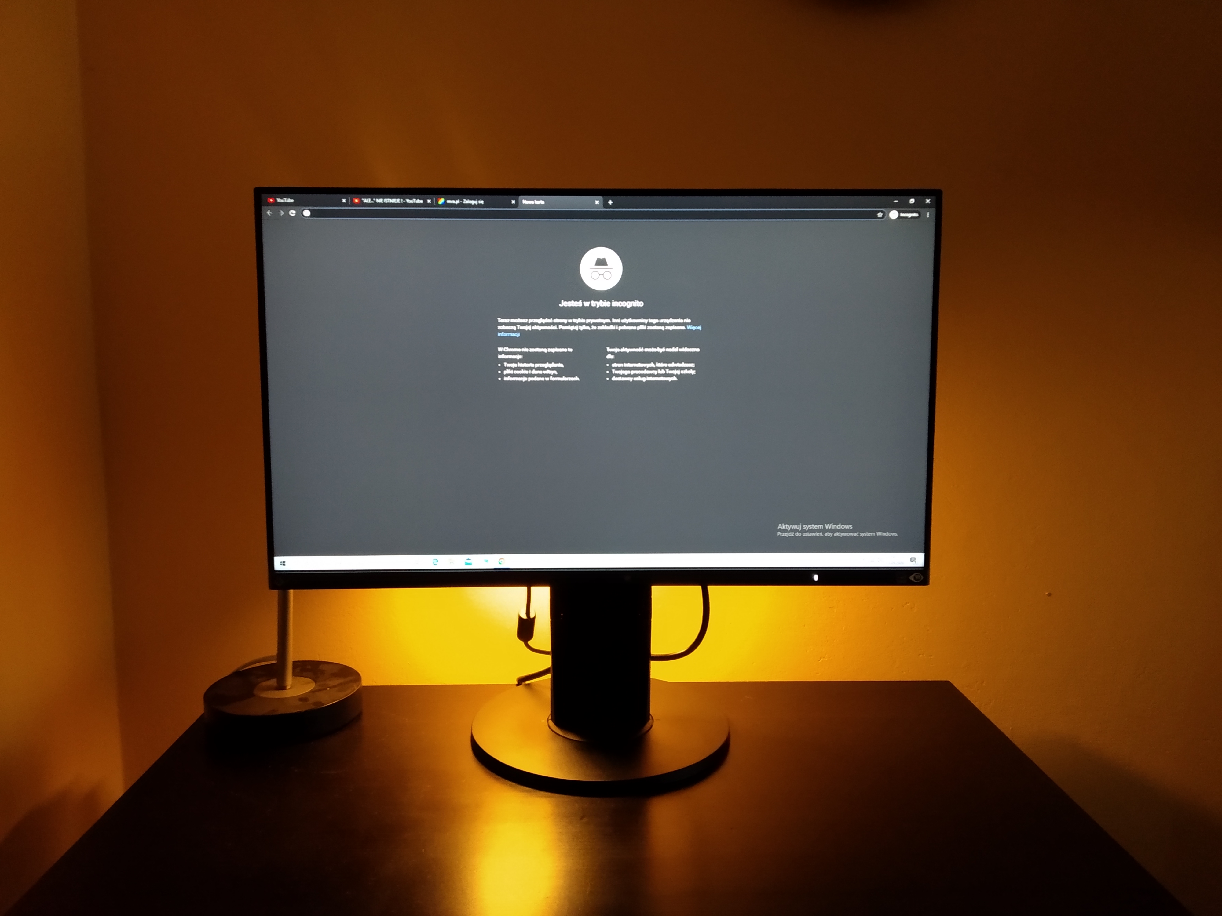

Dzięki za odpowiedzi :) aktualnie to wygląda tak (albo bez światła, jak wyłączę lampkę)., oczywiście na zdjęciu światło za monitorem wydaje się mocniejsze niż jest w rzeczywistości. Też myślę, że wielkość ekranu ma chyba spore znaczenie w moim przypadku... ale póki co, problem nie zniknął. Zastanawiam się jeszcze nad optymalną odległością oczu od ekranu.

Ok. 60-70 cm powinno być OK. Natomiast co do światła... wiem, że aparat trochę zniekształca barwy, ale to wygląda jakby tam była zamontowana lampa sodowa. Masz możliwość zamontowania źródła światła o nieco wyższej temperaturze barwowej od obecnej? I jakie masz oświetlenie ogólne?

To nie jest dobre światło. Zakładając najlepszą kalibrację wypasionego monitora to obraz będzie się wydawał zawsze chłodniejszy w odbiorze, niż jest w rzeczywistości. Może (ale nie musi) prowadzić to do lekkiego dyskomfortu i szybszego męczenia się wzroku (to kwestia mocno indywidualna).

Tak czy inaczej, na ścianie za monitorem jest ciemnica.

Zdjęcie było zrobione kiedy w pokoju nie było światła, okna pozasłaniane, więc wydaje się, że to ciemnia, ale ściana w rzeczywistości jest żółta (i to jaśniejsza niż ciemniejsza). Mogę zmienić żarówkę w lampce, jeśli to coś da, tylko na jaką? Ew. jakie inne oświetlenie spróbować dać?

Na zdjęciu, które wcześniej umieściłem, tło ma mniej więcej taką samą jasność jak ekran — i tak właśnie powinno być. Można przyłożyć kartkę z wydrukiem do ściany i porównać, niezależnie od pory dnia.

Ogarnij oświetlenie, bo do tej ciemnicy ekran jest zdecydowanie za jasny.

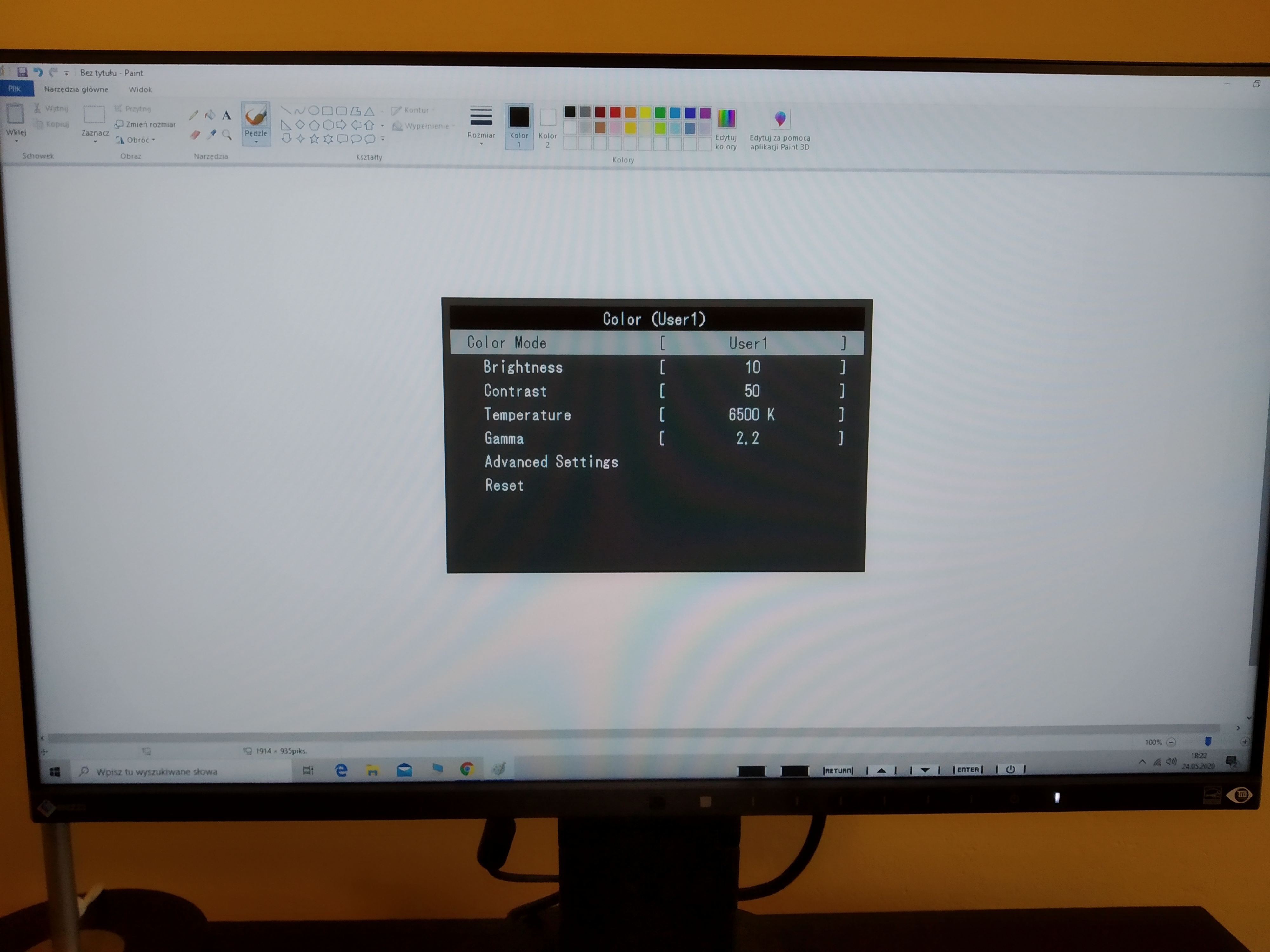

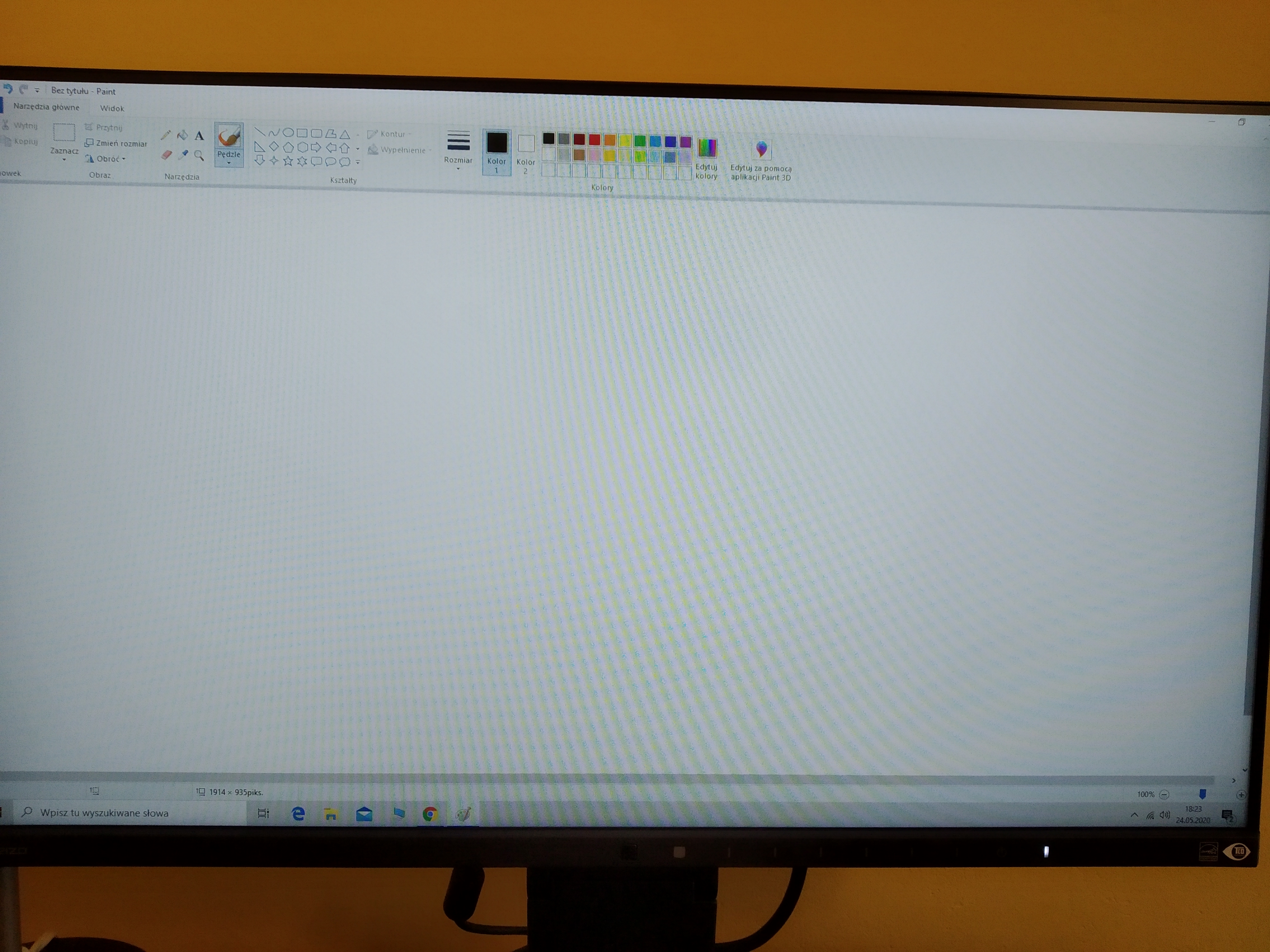

Temat nadal istnieje, pomyślałem że spróbuję zrobić zdjęcie na białym (wykonane telefon stety lub niestety). Może ktoś na forum zauważy w czym problem. Zdjęcie są, żeby było widać na jakich ustawieniach były zrobione. Zaczynam się zastanawiać, czy coś nie tak nie jest z tą matrycą... ostatnio inna osoba miała okazję zobaczyć ekran i też stwierdziła, że coś razi.

Razi pomarańczowe światło w pokoju, które sprawia, że biel można postrzegać jako trupią. Polecam LED 4000K (szczególnie jeśli będzie to jedynie przecietne 80cri), do pokoju do życia - jeszcze nie trupie, ale też nie świecą na pomarańczowo, jak jakaś żarówka.
