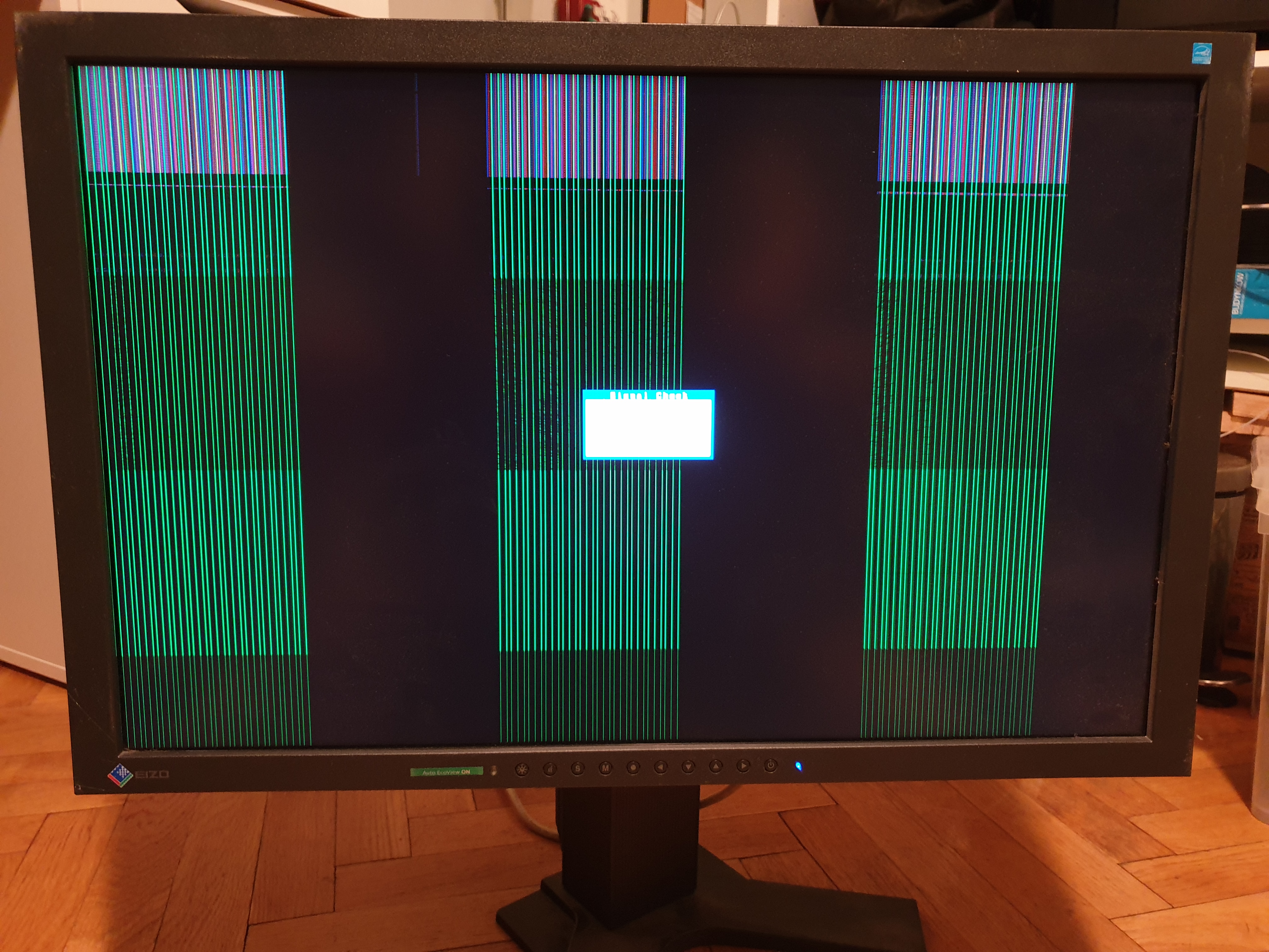

Cześć,
Jakiś czas temu dostałem od znajomego uszkodzony monitor Eizo s2433w. Na ekranie wyświetlają się pionowe paski, jak na zdjęciu poniżej. Czy ktoś się orientuje z czego to może wynikać? Po podłączeniu do komputera paski są nadal widoczne.

Na innym złączy jest tak samo?

pewnie sparciała guma przewodząca łącząca matrycę z elektroniką sterującą

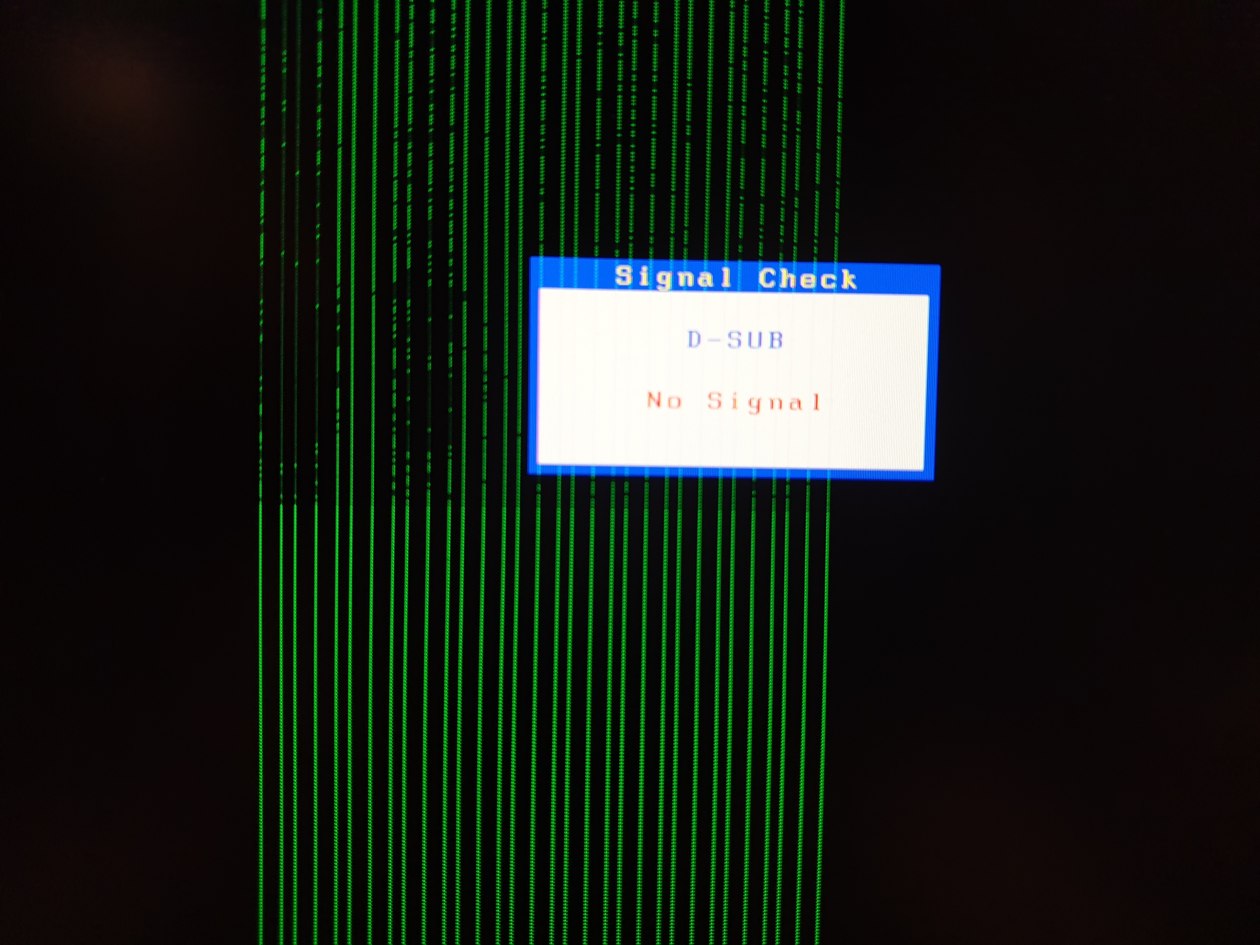

Okazuje się, że na na DVI w ogóle nie ma sygnału. Taką gumę jest ciężko wymienić na własną rękę?

jeśli na dvi w ogóle nie ma sygnału, to raczej będzie coś innego.

Dzięki, w takim razie chyba się po prostu wybiorę do serwisu.
