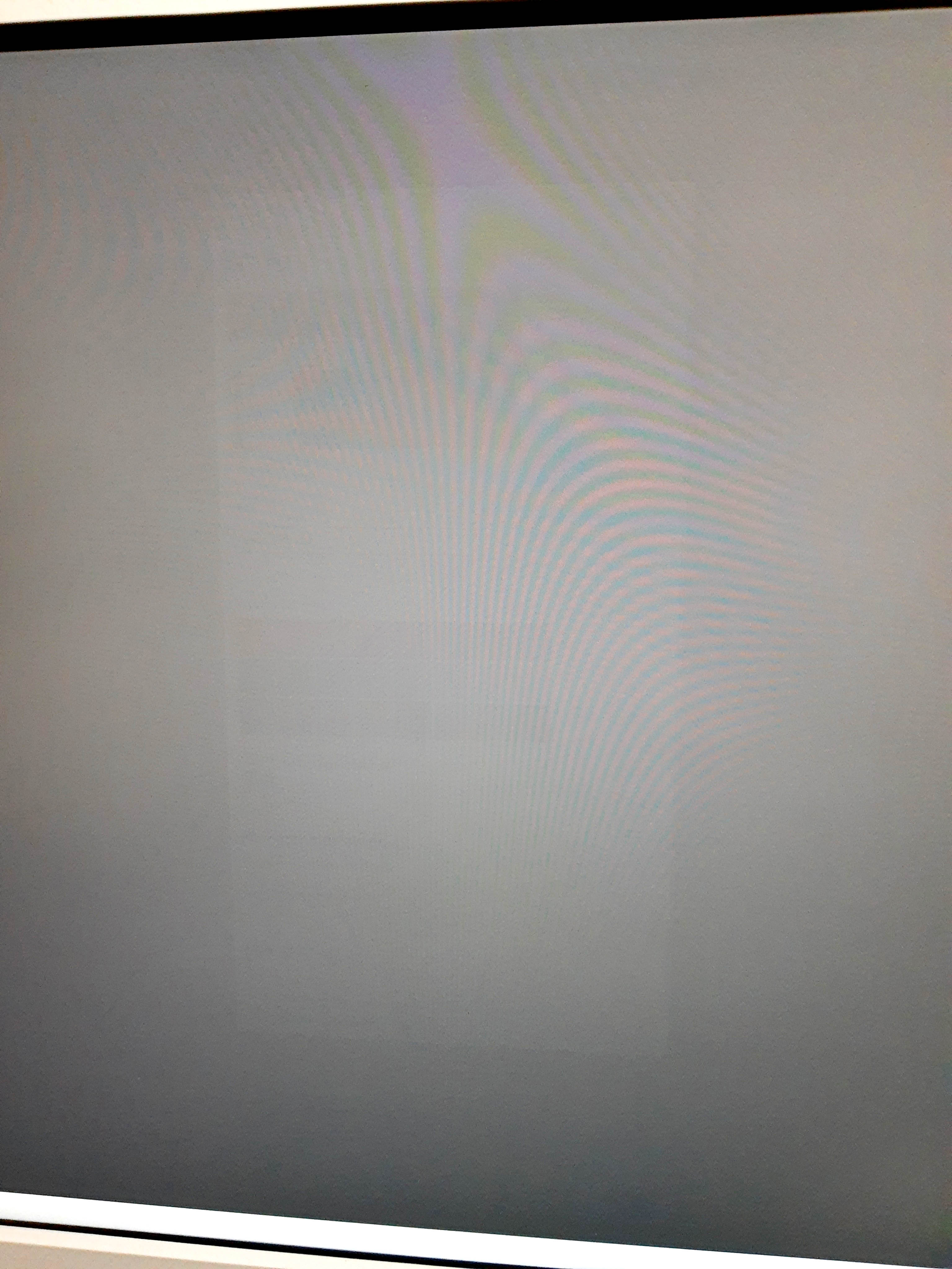

Witam
W tygodniowym NEC EA271u dzisiaj zauważyłem powidoki, które tworzą się już po paru minutach otwartego okna i są widoczne na szarym tle np. w Photoshop
Zastanawiam się czy jest to wada fabryczna i monitor nadaje się wyłącznie do serwisu ? Z góry dziękuje za odpowiedź. Monitor podłączany kablem displayport

Uszkodzenie matrycy. Do serwisu.

Sprawdzałeś na innym kompie oraz innym kablu?

Tak, sprawdzałem na 2 innych kablach i na innym komputerze, niestety efekt ten sam. Idzie do serwisu.
