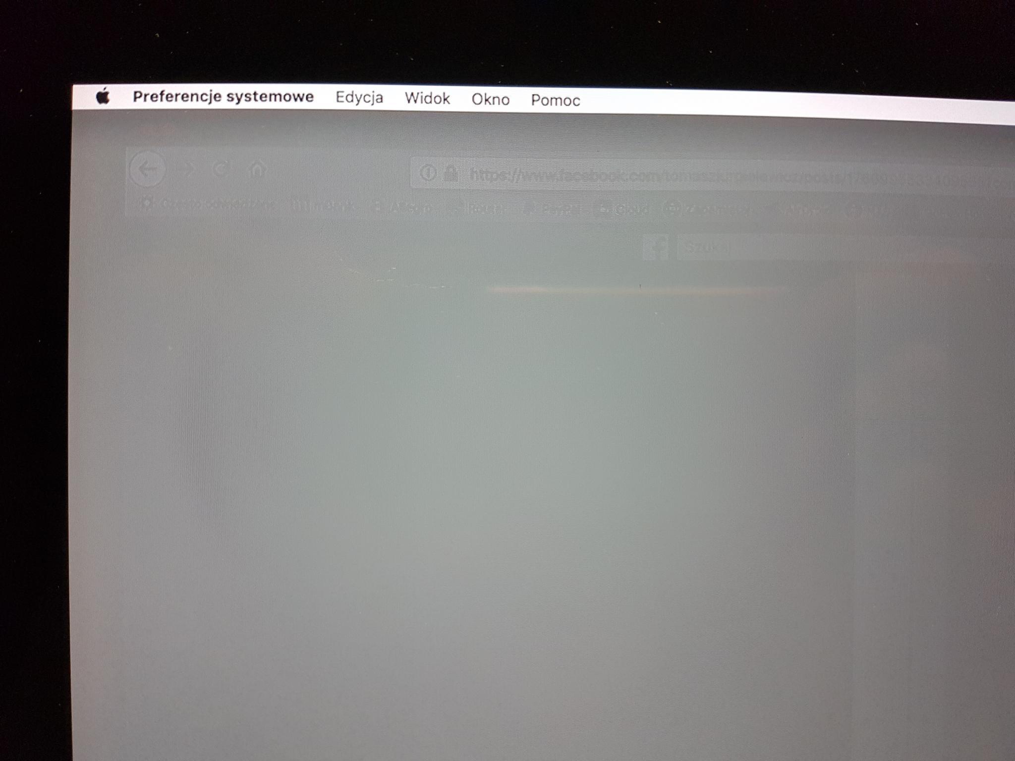

Z racji pracy, widuję tysiące ekranów, nie mówię o swoich. Naprawdę nie pamiętam utrwalonej plazmy o OLED nie mówię, bo za nowe urządzenia. Za to LCD utrwalone widzę nader często. Przykład:
