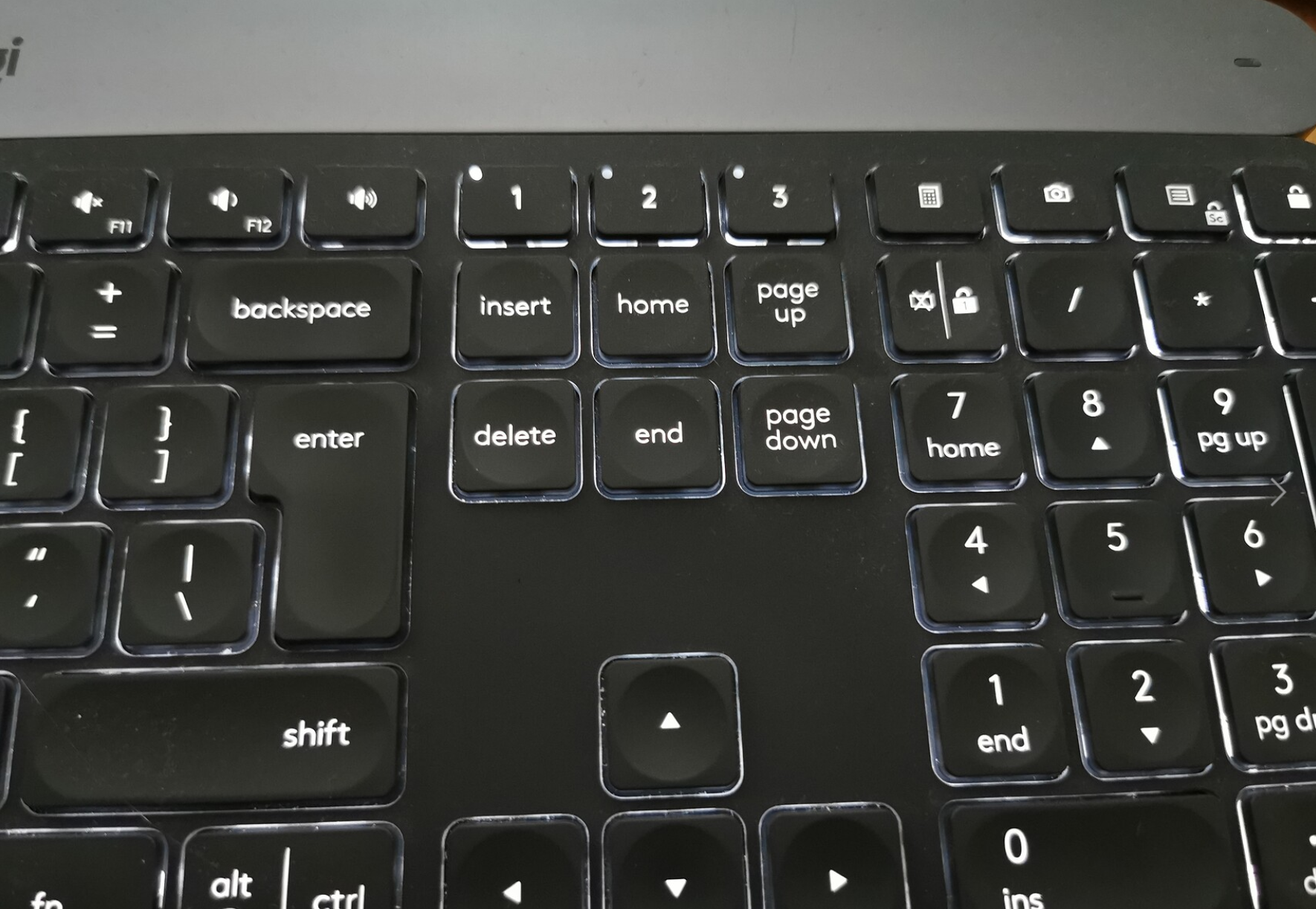

Może pewnym wyjściem jest rozwiązanie od Logitecha? Niektóre klawiatury mają możliwość parowania z kilkoma komputerami i przełącza się tylko klawiszami 1- 2 -3. Na serii Craft, tak to wygląda. Nie wiem czy myszy mają podobną właściwość, ale warto sprawdzić.

Potwierdzam.. Logitech seria "Multi device" całkiem dobrze się sprawdza.

Moja klawiatura Satechi też tak ma. Moźliwość podłączenia do 3 urządzeń bluetooth.
