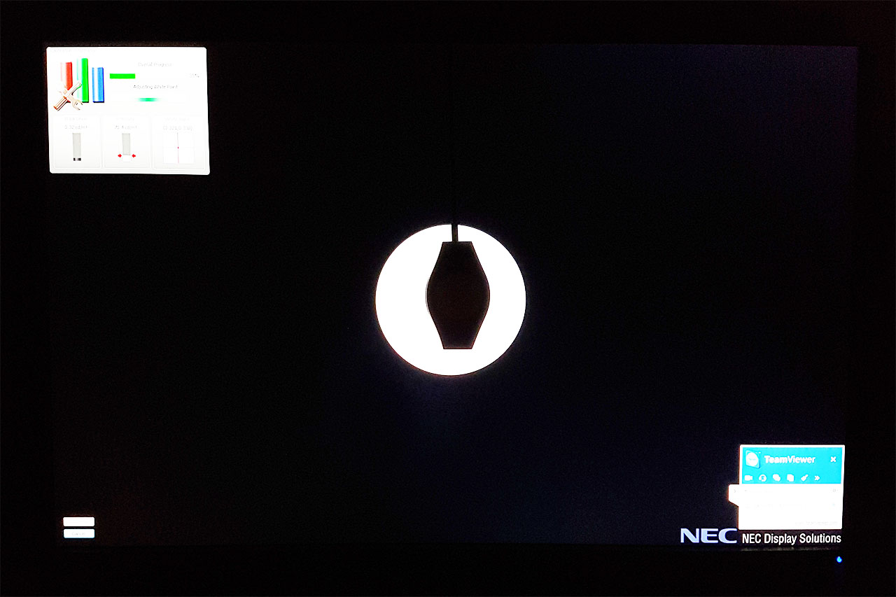

Jest tylko jedna rzecz, która mnie nurtuje. Backlight bleeding w NEC zdaje się być całkiem spory, może przesadzam, a może tak po prostu ma być?
Może ktoś postronny lepiej oceni, dla porównania Dell, z którego korzystałem do tej pory
Oba przykłady w zaciemnionym pokoju, ISO 1600 1/2 s F3.5
NEC EA271U Obrazek
Dell U2419H Obrazek
Mam jeszcze czas na zwrot, ale czy faktycznie jest sens wymieniać?

To jest norma, więc nie ma co panikować. Tym bardziej, że w normalnym użytkowaniu tego nie widać i nie czuć.
Re: Programowanie 80% / Fotografia 20%. NEC EA271U Color vs EIZO EV3285 vs BenQ SW321C
10 września 2021, 11:23 - pt
Tak jak Dominik pisze, przy panelach IPS to jest norma. Aby było mniejsze, trzeba monitory przebierać ale to dodatkowy koszt. Skutecznym sposobem maskowania jest przede wszystkim nie pracowanie po ciemku i zainstalowanie oświetlenia za monitorem, które będzie dawać lekką łunę na ścianie.

Jaka jasność ekranu ustawiona na białym w candelach?

Fakt, ustawiona jasność ma tu spore znaczenie. Jeśli to na 100% jasności, czyli około. 350 cd/m², byłoby to do "przełknięcia". Jeśli jasność na poziomie jakiej zazwyczaj się używa, czyli ok. 100 cd/m² (+/- 20), to już nie za bardzo ...

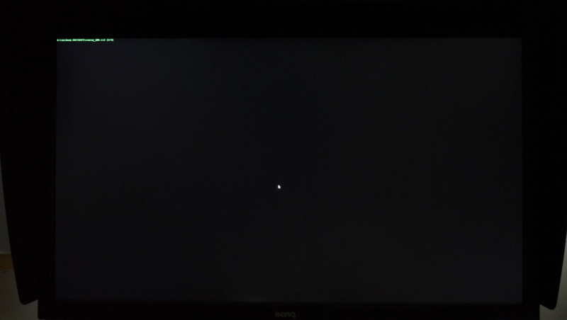

ObrazekISO 400, f/1,7, czas 1/12s, jasność na białym 160cd, krzyż w środku ma kolor 127/127/127
Wyżej masz fotkę z LG, który ma lepszą czerń od EA271Q/EA271U (zmierzony kontrast w rejonie 1500:1).

Zdjęcie, które wstawił Tom01 (fajnie, ze jest EXIF) ma parametry iso 200, czas 1/25s i przysłona f1.7.
Powiem tak, jakbym z takimi parametrami zrobił zdjęcie to miałbym ekran czarny jak smoła.

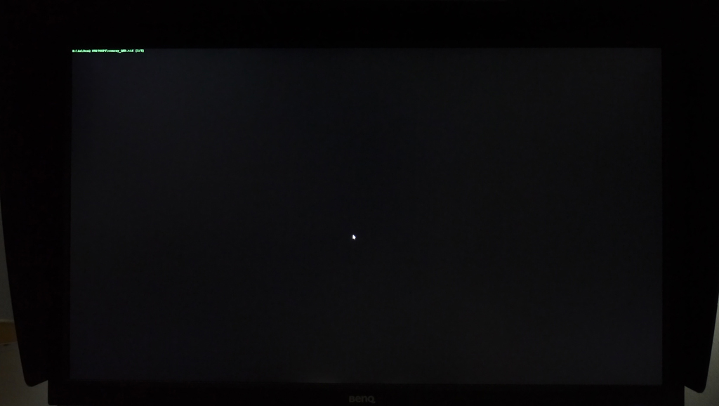

Mój ekran na jasności 80 cd/m2 przy parametrach iso 1600 czas 1/8s przysłona f4.7 tak wygląda:
PS. Zdjęcie jakie wstawił Kyle jest także o wiele bardziej naświetlone od zdjęcia Toma01
przysłona ta sama, dwa raz dłuższy czas naświetlania i 2 razy wyższe iso.
