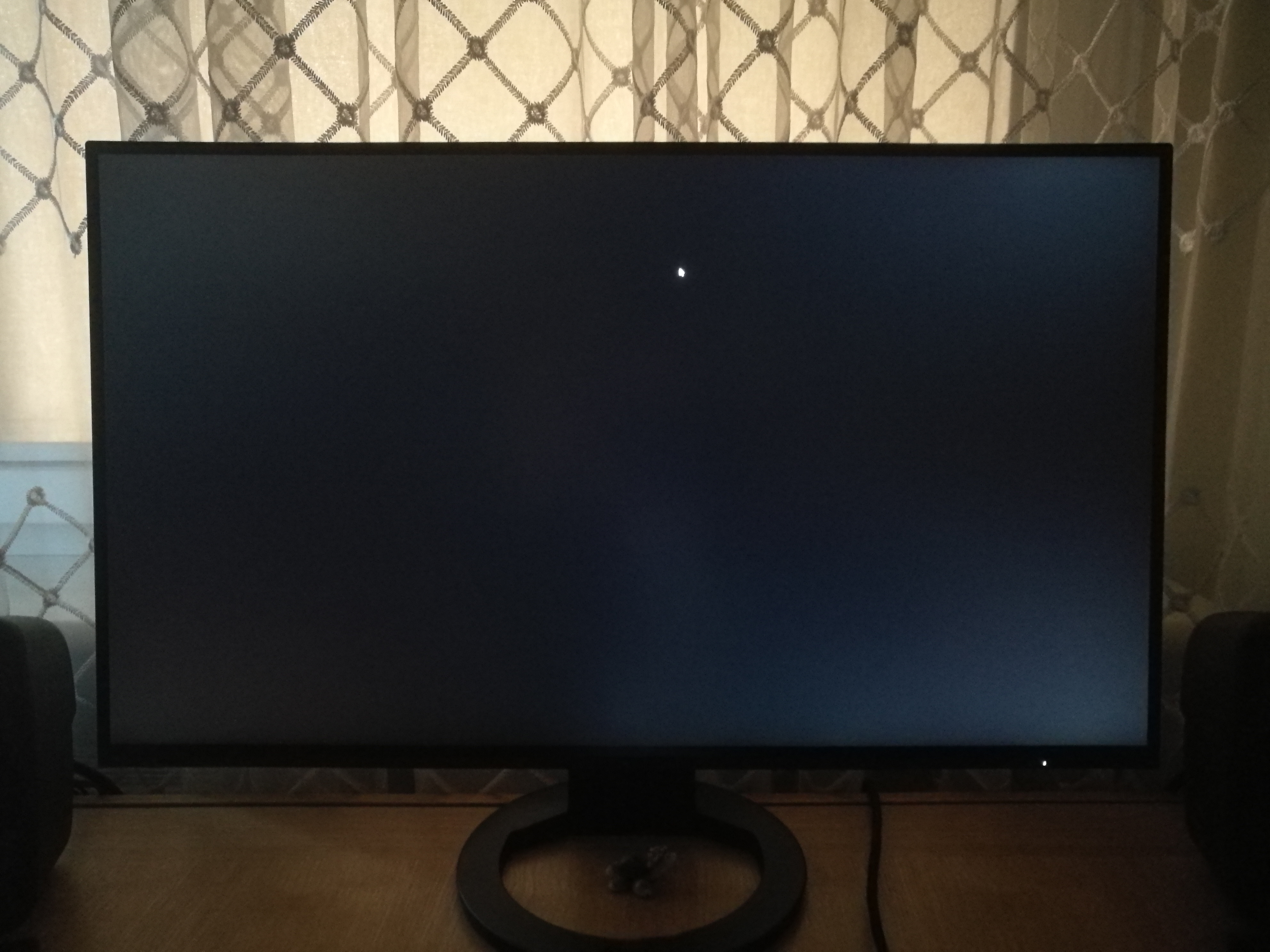

W sobotę zakupiłem monitor EIZO EV2795, który byłby monitorem doskonałym, idealnym, gdyby nie dość wyraźny "backlight bleeding" w prawy dolnym rogu. Przypadłość ta nie powoduje przebarwień obrazu poza sytuacją, gdy wyświetlany jest tam czarny obraz. Podczas oglądania filmów lub grania w gry z ciemnym tłem wada ta jest dość wyraźna - przyciąga wzrok.
Bardzo proszę o informację, czy mój egzemplarz jest wadliwy i kwalifikuje się do wymiany, czy też wszystkie EIZO EV2795 mają tą przypadłość i wymiana nie miałaby sensu.
Proszę też mi nie pisać, że przypadłość ta jest cechą immanentną wszystkich matryc IPS i nie da się takich efektów uniknąć. Owszem, jakiś niewielki bleeding być musi - taki, jak w 3 pozostałych rogach mojego, czyli faktycznie niedostrzegalny w czasie normalnej pracy, nawet w ciemności.
W pracy w biurze mamy tanie monitory Lenovo ThinkVision T24i-10 za 779 zł brutto i bleeding nie występuje tam właściwie w ogóle. Poprzednio posiadany przeze mnie Dell Ultrasharp bleedingu też nie miał (wprawdzie tam była totalnie skopana gamma, ale to już inna historia). Czyli jednak się da!
Co się stało z EIZO?
Poprzednio kupiłem Eizo 23,8 cala i tam bleeding był tak duży, że przebarwiał kolory podczas normalnej pracy (nie czarne tło) w czasie dnia! Oczywiście poszedł do zwrotu. Nie rozumiem faktu, że taniutki Lenovo bleedingu nie ma praktycznie wcale, a w hi-endowych Eizo wada ta występuje wyraźnie.
Wracając do tematu: bardzo proszę o ocenę mojego monitora i poradę, czy ewentualna wymiana ma sens. Zaznaczam, że zdjęcie zostało zrobione o godzinie 6.31 rano; nie było więc zatem nawet ciemno.
Z góry dziękuję za wszelkie wpisy i opinie i pozdrawiam. :-)

Cóż, wydaje mi się, że takie wycieki mogą być w większym lub mniejszym stopniu w wielu egzemplarzach tego modelu. Jeśli Panu to nie odpowiada to sugerowałbym po prostu zwrot jeśli to możliwe.
Drugą opcją jest konsultacja z serwisem EIZO w PL, który jest wyjątkowo dobrym serwisem otwartym na klienta i być może wymieni egzemplarz albo sam moduł LCD.
Oczywiście w pełni rozumiem Pana niezadowolenie, sam również miałbym problemy z akceptacją, aczkolwiek mam świadomość, że zdjęcie może nie oddawać tego jak to widać na żywo w typowych warunkach użytkowania.
Inna sprawa, że monitory EIZO EV, szczególnie te nowe są produkowane głównie z myślą o pracy biurowej w domu, a tam czerń nie odgrywa ważnej roli.

Posiadam poprzednika tego modelu - Eizo EV2750 i niestety ma podobne wycieki. Testowałem go w warunkach "domowych" i strasznie mnie irytowało "srebrzenie". Obecnie stoi w jasnym biurze (okno za plecami monitora) i praktycznie nie widzę tego efektu.
Ze swojej strony mogę polecić NEC'a PA271Q matryca Panasa z OCF naprawdę robi robotę. Koszt jest spory ale myślę że to monitor na lata .

Nie jestem pewien, co powinienem zrobić, bowiem w dalszym ciągu nie mam pewności, czy mój egzemplarz to taka "średnia krajowa" i szansa na to, że dostanę coś lepszego jest mała, czy też prawy dolny róg moim egzemplarzu jest wyjątkowo zły i wtedy warto byłoby ten monitor jednak wymienić.
Oczekiwałbym "IPS glow" na poziomie nie większym niż ten w pozostałych 3 rogach, zdaję sobie bowiem sprawę, że poza drogimi modelami dla grafików pewien poziom srebrzenia jest nie do uniknięcia.
Czy w Waszych monitorach prawy dolny róg też jest wyraźnie gorszy niż pozostałe, czy też jest mniej więcej tak samo we wszystkich rogach (czyli prawidłowo)?
Obawiam się trochę wymiany, albowiem czytałem o sytuacjach, gdy ludziom wymieniano monitor na egzemplarz z podobnym lub gorszym bleedingiem, a w gratisie dostawali jeszcze wypalone piksele albo paprochy w matrycy.
Jestem trochę sfrustrowany, albowiem kupiłem monitor za 3,5k właśnie po to aby NIE MIEĆ takich przygód i dylematów.

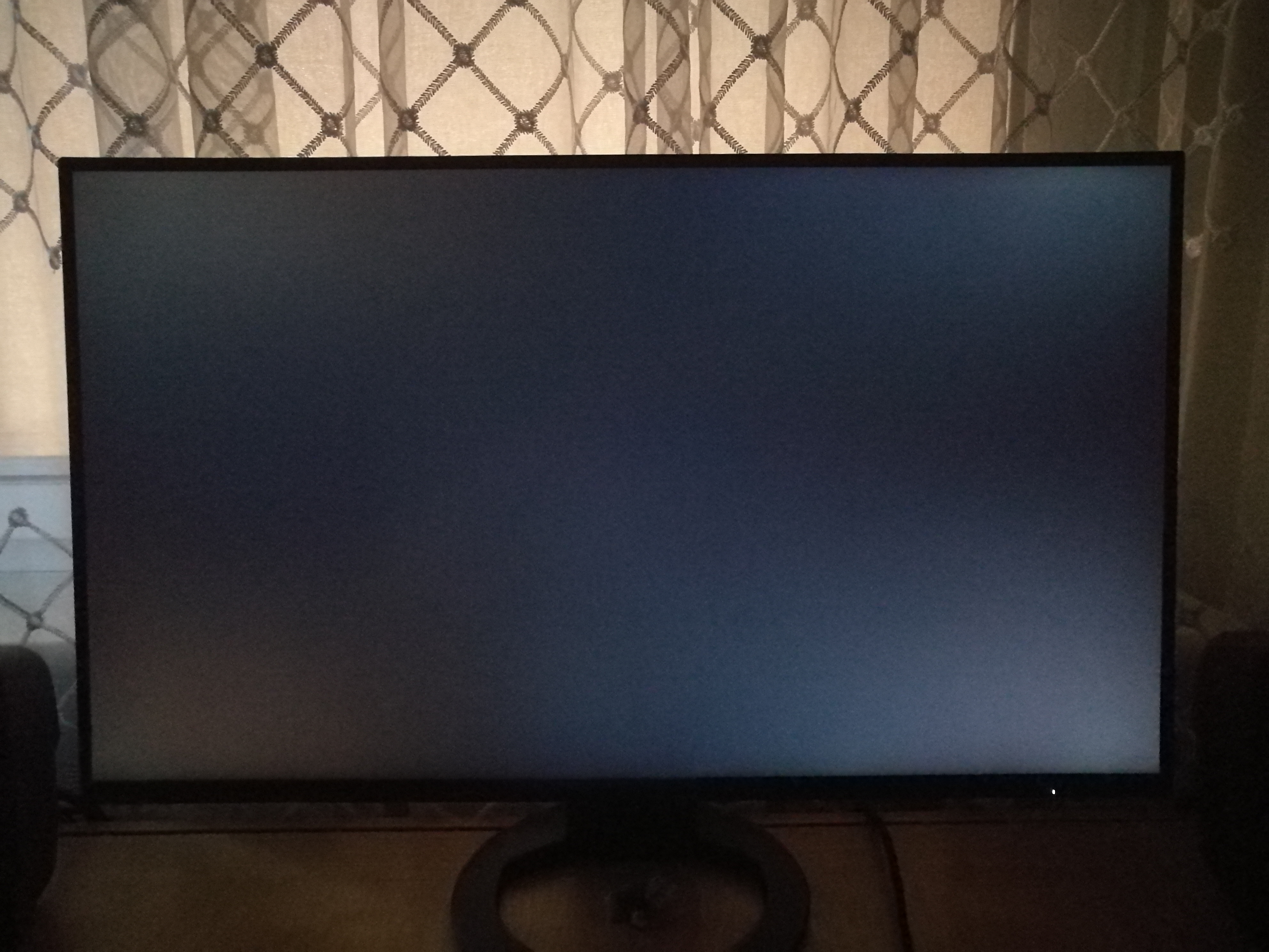

Dla zobrazowania sytuacji dodam jeszcze, że jasność była ustawiona na 79% a w pokoju jest dość jasno (co widać zresztą po oknie na zdjęciu). Jest już dzień, po godzinie 6 rano.

W moim wszystkie rogi są praktycznie takie jak środek ( LG ). No chyba, że się zbliżę do ekranu tak bardzo, że rogi zaczynają srebrzyć ... ale wówczas srebrzą tak samo.

Jutro odsyłam monitor. Prawy dolny róg jest wyraźnie odbarwiony nawet za dnia. O graniu lub oglądaniu filmów po ciemku nie może być mowy.
Czemu EIZO wypuściło coś takiego na rynek? Ponad 2 razy tańczy Dell Ultrasharp podświetlenie miał idealne (oczywiście jak na standardy IPS), podobnie jak prawie 5 razy tańsze Lenovo.
To był mój 4 monitor Eizo w życiu i chyba niestety ostatni. :-(

Nie wrzucałbym do jednego worka pt. EIZO wszystkich wymagań, choć zgadzam się, że ten model powinien być konkurencyjny do wymienionych przez Ciebie tańszych produktów innych firm. Dobre EIZO zaczynają się od serii CS, a EV to niestety loteria, bo to są zwykłe matryce z rynku, nie na specjalne zamówienie EIZO. Poza tym nie mają układów wyrównywania nierównomierności podświetlenia.
