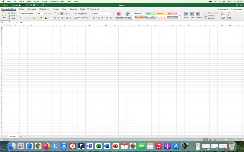

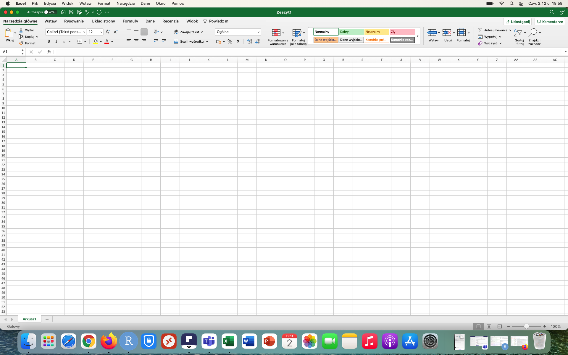

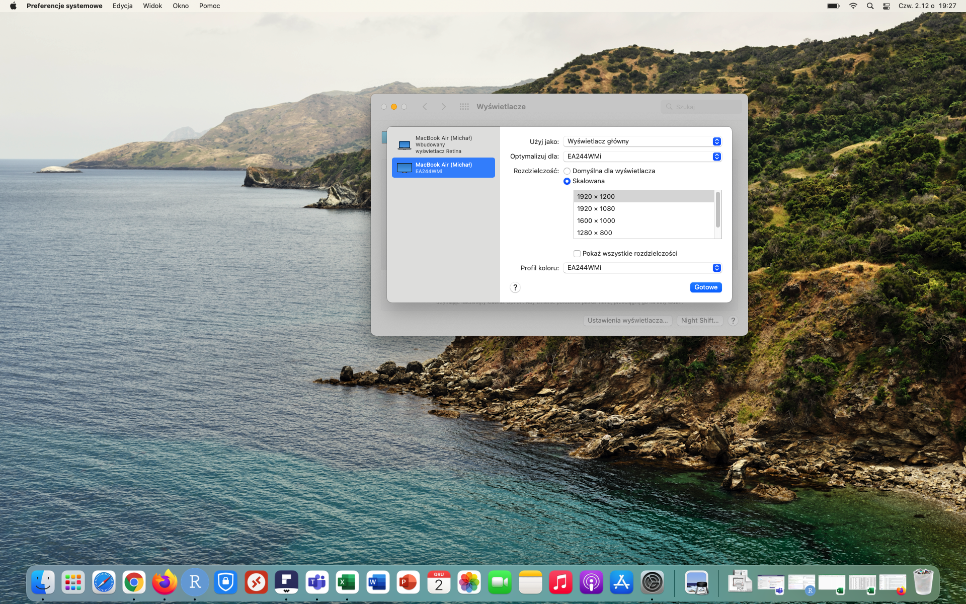

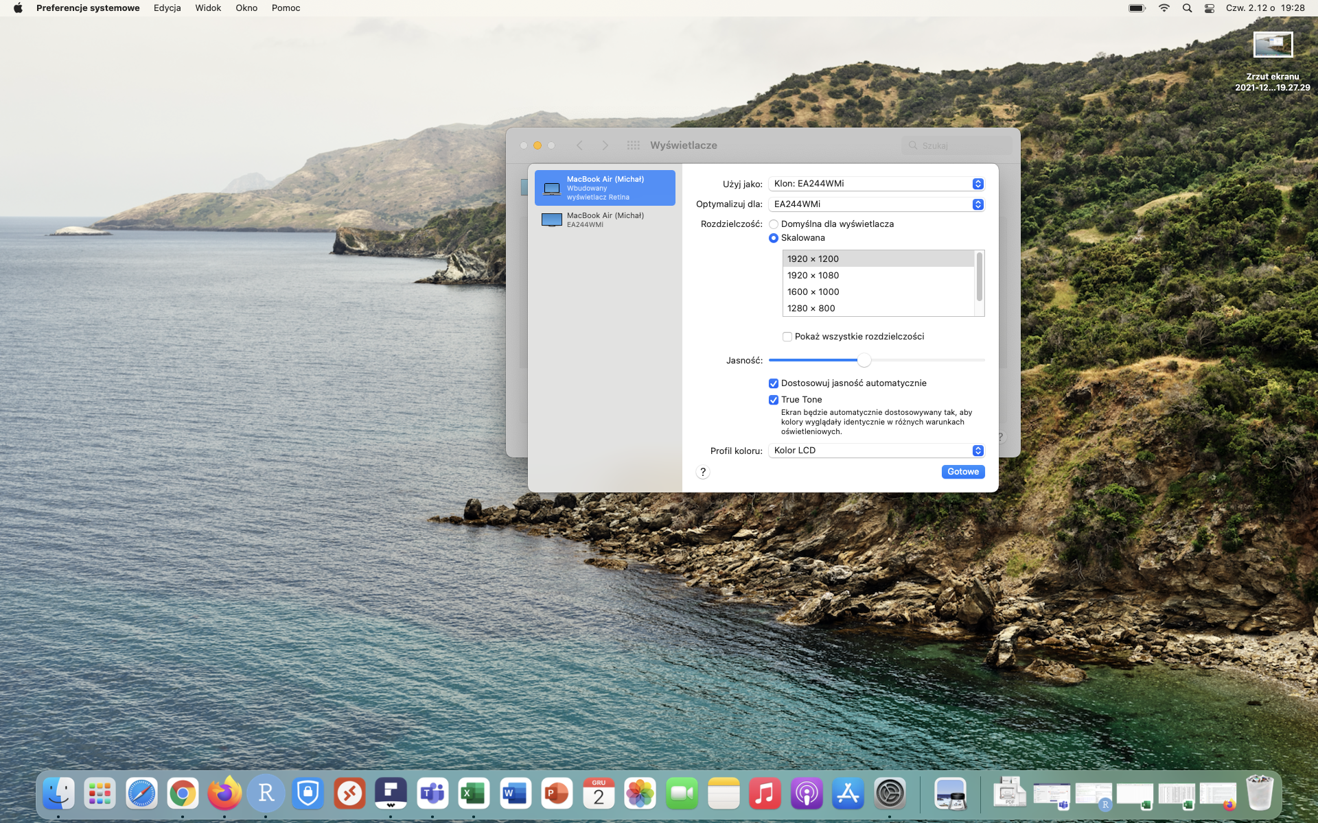

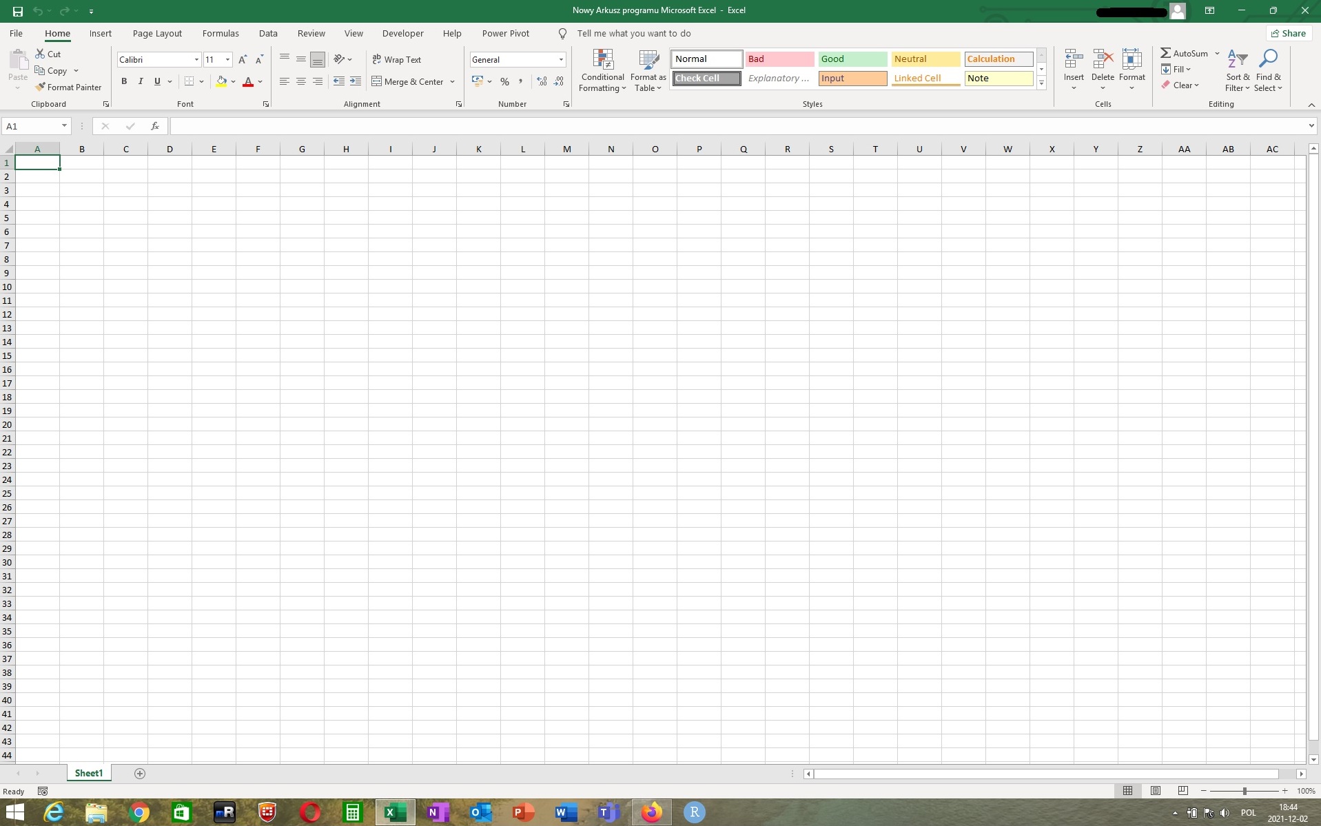

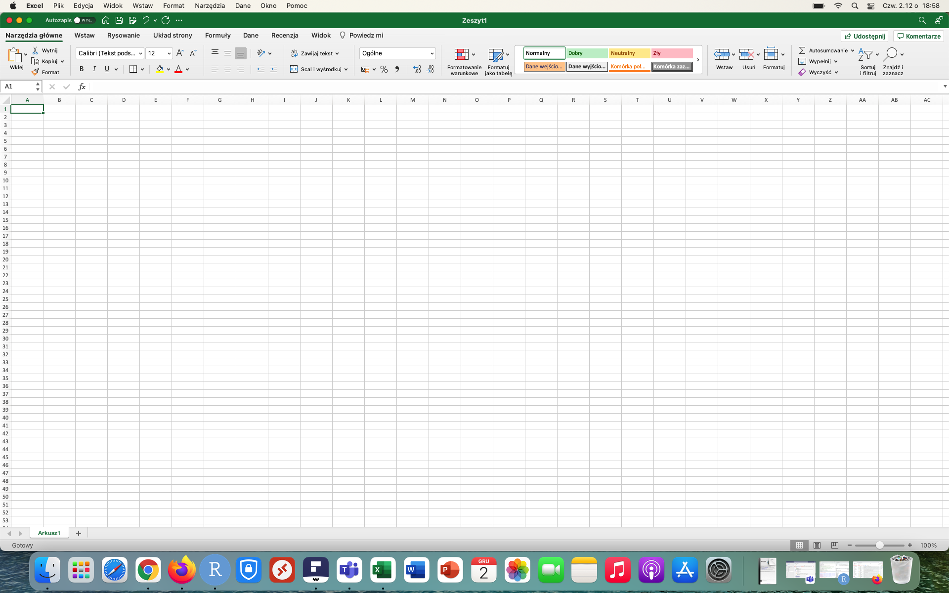

Cześć wszystkim,
Od 2 dni posiadam macbooka air i w domu chcę pracować na nim na monitorze zewnętrznym NEC EA244WMi. Kabel do podłączenia mam usb-c - displayport. Nigdy wcześniej nie używałem maców i stąd moje pytanie. Mam wrażenie, że jak puszczam obraz na tym monitorze z lapotopa windowsowego to ikony, aplikacje są trochę bardziej dopracowane i ostrzejsze w porównaniu do tych puszczanych z macbooka.
Wpierw myślałem, że to może coś z kablem , ale jak wyświetlam np. zdjęcia czy filmy to jest żyleta i z windows i z macbooka. Rzeczy do ustawienia za dużo tutaj nie ma na zewnętrzny wyświetlacz więc nie wiem czy taki to jest urok maców czy może kabel jest trafiony czy może czegoś nie ustawiłem. Mam wrażenie, że na czcionkach i ikonach najbardziej to widać. W załączniku umieszczam ustawienia i zrzuty z windowsa i macbooka z programu excel.
Byłbym wdzięczny za jakieś wskazówki.

Wydaje mi się, że widzę tylko różnicę w wyświetlaniu czcionek. Pisałem o tym w temacie "MBP M1 13" - OS X Monterey i Eizo CX241 - problem". Chyba ten sam problem.
Re: Podłączenie macbooka air do NEC EA244WMi
02 grudnia 2021, 20:36 - czw
Makówki od dawna nie są optymalizowane pod względem monitorów o zwykłej gęstości pikseli i dlatego wygląda to gorzej.

@michalk , @Tom01 Dzięki za info. Faktycznie tak jak w twoim wątku mam lekkie mydełko na czcionce. 1920 x 1200 to pewnie powoduje. I też pierwsze co zrobiłem po kupnie to upgrade do Monterey :) Kabel mam no name z allegro, ale miał dobre recenzje do m1, ale jego zmiana raczej nic nie da, bo jak napisałem video i zdjęcia żyleta.
Jak rozumiem na innym monitorze z lepszą gęstością lepiej by to wyglądało i softem tego już nie zmienię?

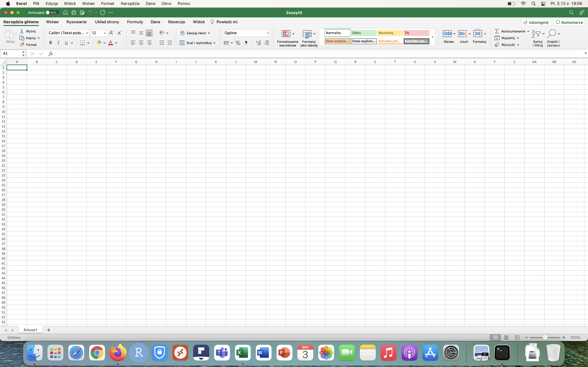

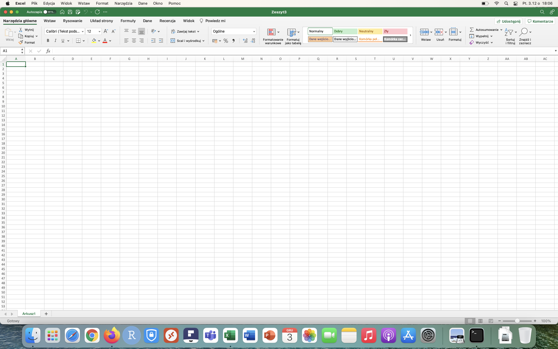

Mam włączoną tą apkę na heavy i na początku myślałem, że jest lepiej ale to chyba autosugestia :) Bo jak porównam z wczorajszym screenem to chyba nic nie widać. Sam już nie wiem. Dla mnie to jest akceptowalne jednak bez względu czy to wygładza czy nie. Zamieszczam screen z tą apką.
Windows to nie jest ale bez przesady , aż takiej różnicy nie ma. No ja będę musiał na razie pracować na 1920x1200.

Endriu, według mnie tylko tekst, ale może ktoś mnie poprawi. W zastosowaniach, które wymieniłeś światowa czołówka siedzi na sprzęcie Apple, Windows to rzadkość. Jeśli chodzi o animację i efekty specjalne, to góruje chyba Linux. Poza tym Twój Eizo ma trochę większą rozdzielczość niż omawiany przypadek ;)
Trippero, mi przeszkadzało, dlatego wyłączyłem wygładzanie i jest ok.
