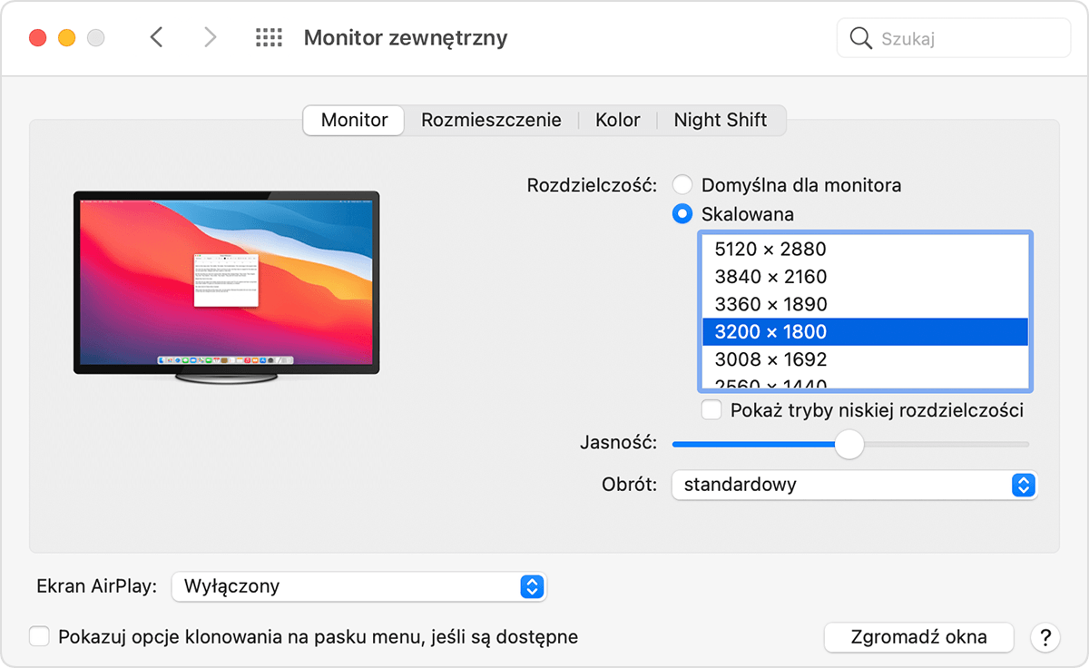

Przesyłam zrzut z mojego ekranu i cytat wyszukany w necie którego do końca nie rozumiem "Skalowanie w systemie macOS działa nieco inaczej niż w Windows.
Większość użytkowników uważa rozdzielczość 4K (3840 x 2160) za niekomfortową, ponieważ ikony i czcionki są dla nich zbyt małe.
Dlatego Apple tak ustawiło skalowanie, że choć obraz wygląda jak Full HD (1920 x 1080), to monitor odbiera sygnał w jakości 4K.
W praktyce wygląda to tak:
macOS zgłasza „Wygląda jak Full HD”"
Nie do końca rozumiem jak niby mam wtedy 4k skoro przecież monitor wyświetla niższą rozdzielczość

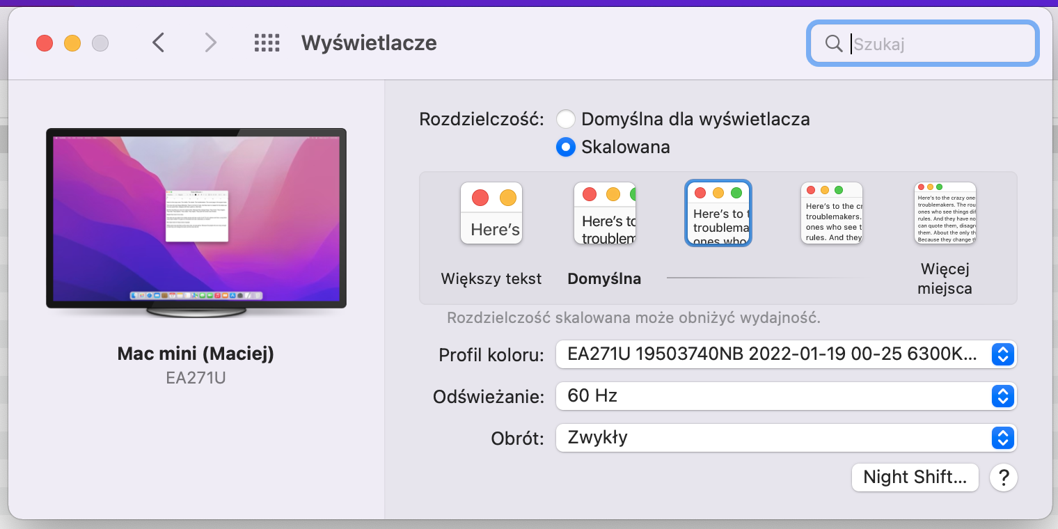

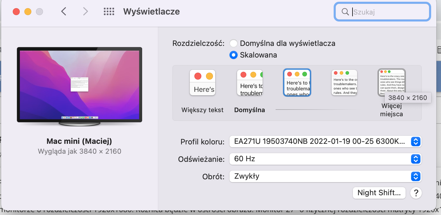

MacOS ma tryby HiDPI - okna i elementy interfejsu skalują się do rozdzielczości "symulowanej", a tekst i treści wyświetlane w pełnej dzięki czemu zachowują maksymalną ostrość. Pytanie jakie rozdzielczości symulowane wyświetlają ci się po najechaniu na te okienka?
emeraldforest
Posty: 4
Rejestracja: 19 stycznia 2022, 16:29 - śr
Re: Ustawienie rozdzielczości NEC EA271U na M1
19 stycznia 2022, 18:13 - śr
Wklejam screena
Posty: 4465
19 stycznia 2022, 18:34 - śr
No to kliknij ten drugi z prawej i powinni być elegancko :)
emeraldforest
Posty: 4
19 stycznia 2022, 18:45 - śr
Na tym przedostatnim jest 3008x1692.
Nok
Posty: 89
19 stycznia 2022, 18:53 - śr
Możesz ustawić dowolną skalowaną, symulowaną rozdzielczość, tak aby tekst był czytelny. Sygnał do monitora jest wysyłany w rozdzielczości 3840x2160.
