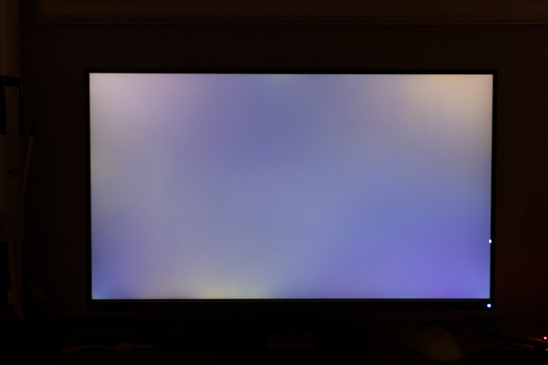

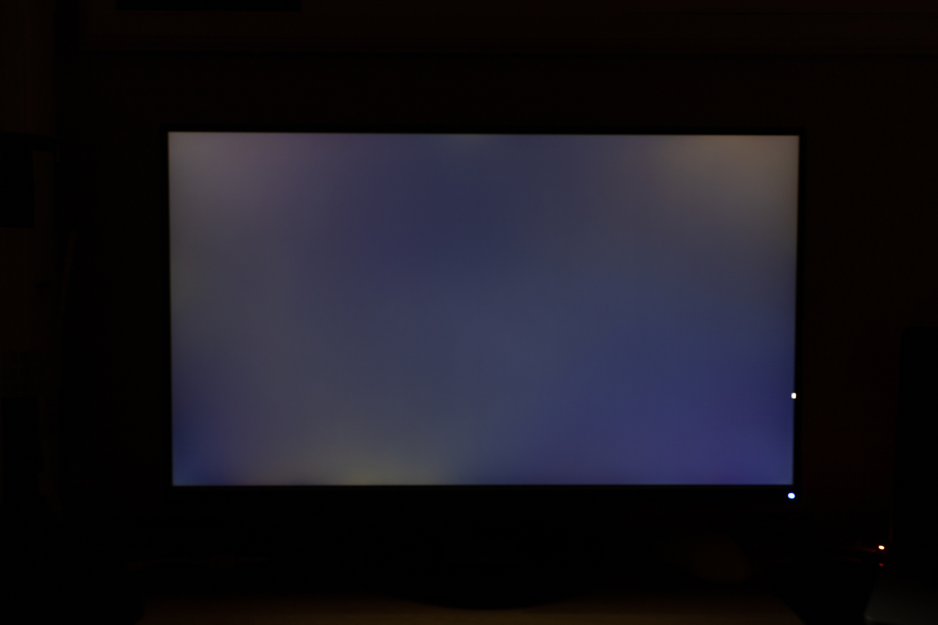

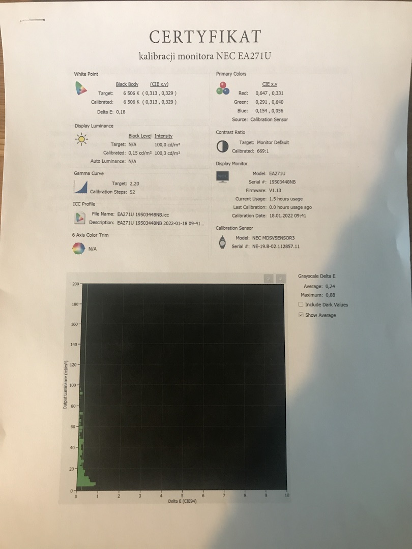

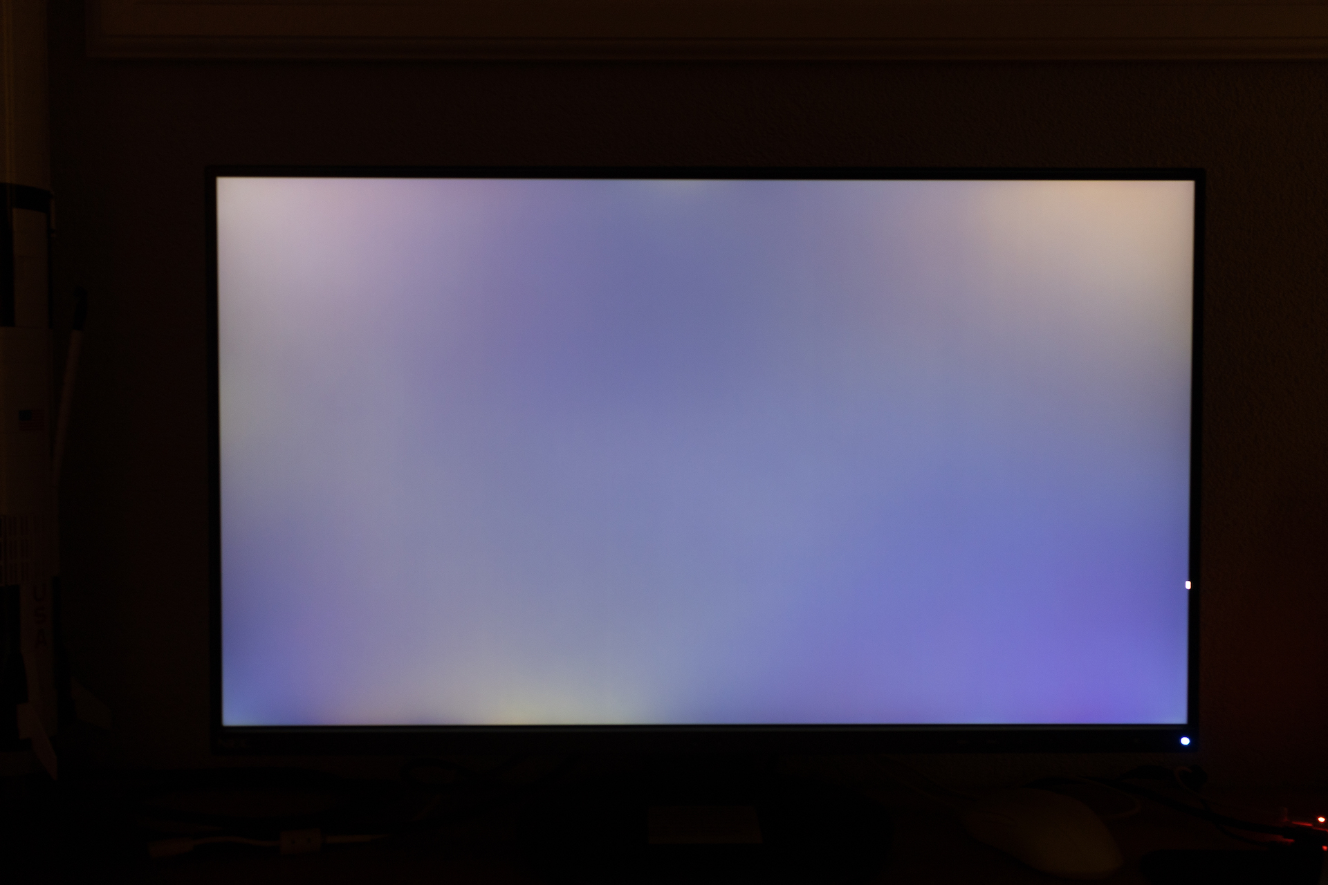

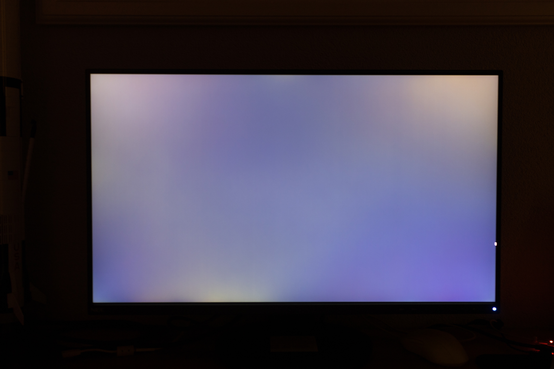

Cześć, czy może ktoś podpowiedzieć czy taka równomierność podświetlenia matrycy jest ok ? Dołącze jeszcze wykres z kalibracji, może ktoś zerknie bo moje pierwsze wrażenie jest takie, że jest trochę za żółto ale nie mam też wiarygodnego porównania bo porównuje do retiny z macbooka pro i jakiegoś LG.

Ja bym nie chciał na biurku monitora z takimi wyciekami podświetlenia :mrgreen:
Miałem kiedyś CS2420 który miał podobnie wyglądający wyciek tylko w lewym dolnym rogu. Szybciutko wrócił do sklepu.

Nie jestem specjalistą od monitorów. Wiem jedynie, że nie ma idealnego monitora w takiej kwocie. Chciałem po prostu coś lepszego niż marketówka. Czyli mówisz poważnie i tak rozlane podświetlenie to nie jest dobry objaw? :)

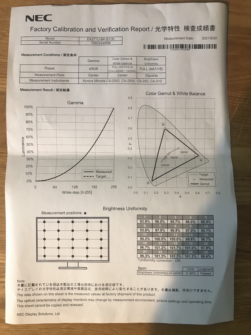

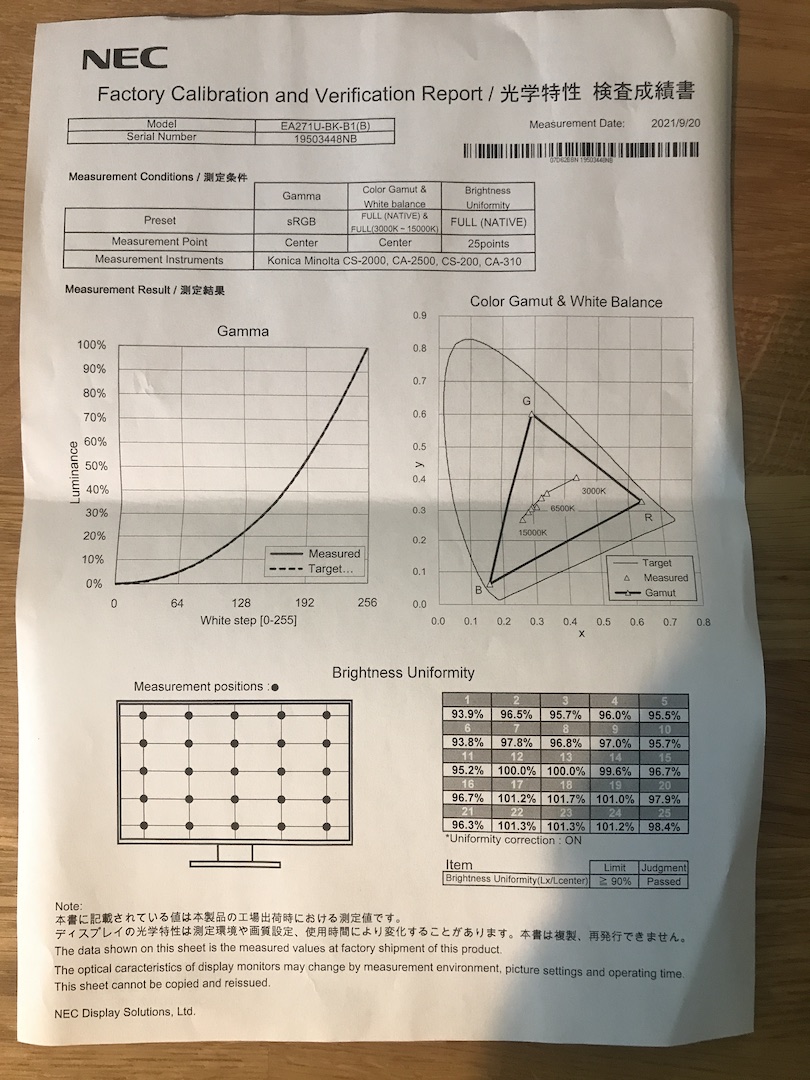

Pytasz na forum więc wnioskuję, że sam masz wątpliwości. Wygląda to źle. Oryginalnie wyglądający "Factory Calibration and Verification Report" EA271U powinien wyglądać jak z wątku Monitor 24-25" do domu + programowanie + okazjonalnie RAW.

Na zdjęciu wycieki zawsze wychodzą przesadnie mocno, ale na oko to norma w tego typu matrycach, zawsze gdzieś lekko cieknie przy krawędziach. Po skalibrowaniu do D65 ten monitor jest wizualnie nieco ciepły, można to sobie skompensować kalibrując go przy użyciu innego obserwatora lub ustawiając wizualnie w trybie presecie Full

Nie wiem czy w tym modelu powinno tak być, ale wygląda średnio ;(

I teraz nie wiem bo mam wątpliwości co do tego podświetlania,..wiem, że w warunkach dziennych i podczas normalnej pracy tego nie widać ale odpalam coś na netflixie na próbę i widać normalnie żółte plamy bez jakiegoś wpatrywania się gdzie świeci mocniej..

Równomierność podświetlenia normalnie mierzy się i ocenia dla biel, a nie dla czarnego i to jeszcze po ciemku. Wycieki światła to osobny temat.
Czy opcja Uniformity jest włączona w menu OSD?

Tak, uniformity włączony. Ustawiony profil icc oraz Podświetlenie ustawiona na 31% zgodnie z informacją którą dostałem od sprzedawcy.

Porównaj jeszcze w ciągu dnia na białym ekranie oraz podczas normalnej pracy. W tej klasie monitorów normy są luźniejsze i nawet przy próbie reklamacji serwis prawdopodobnie zakwalifikuje to jako "zgodny ze specyfikacją producenta".

Jak wygląda równomierność podświetlenia na raporcie z fabryki?

Te wycieki podświetlenia były widoczne nawet w normalnych warunkach dziennych. Nie wiem czy tylko mi to przeszkadza czy nie ale monitor idzie do zwrotu, a szkoda, ciężko o jakąś alternatywę w tym budżecie.
Ogólnie zgadza się z wykresem z fabryki, najbardziej raził dół tam gdzie podświetlenie wynosi ponad 101%

1% różnicy jasności nie ma szans zobaczyć. Przy 20 zaczyna być różnica. Badanie równomierności nie dotyczy wycieków na czerni a te są normalne w panelach tego typu. Aby owej wady nie widzieć, monitor powinien być tak wyregulowany, aby w pańskim oświetleniu czerń była całkowicie czarna. Jeśli się nie da, zwiększyć poziom oświetlenia, szczególnie w bezpośrednim otoczeniu ekranu. Jakkolwiek źle by to nie wyglądało, można wyeliminować do zera.
