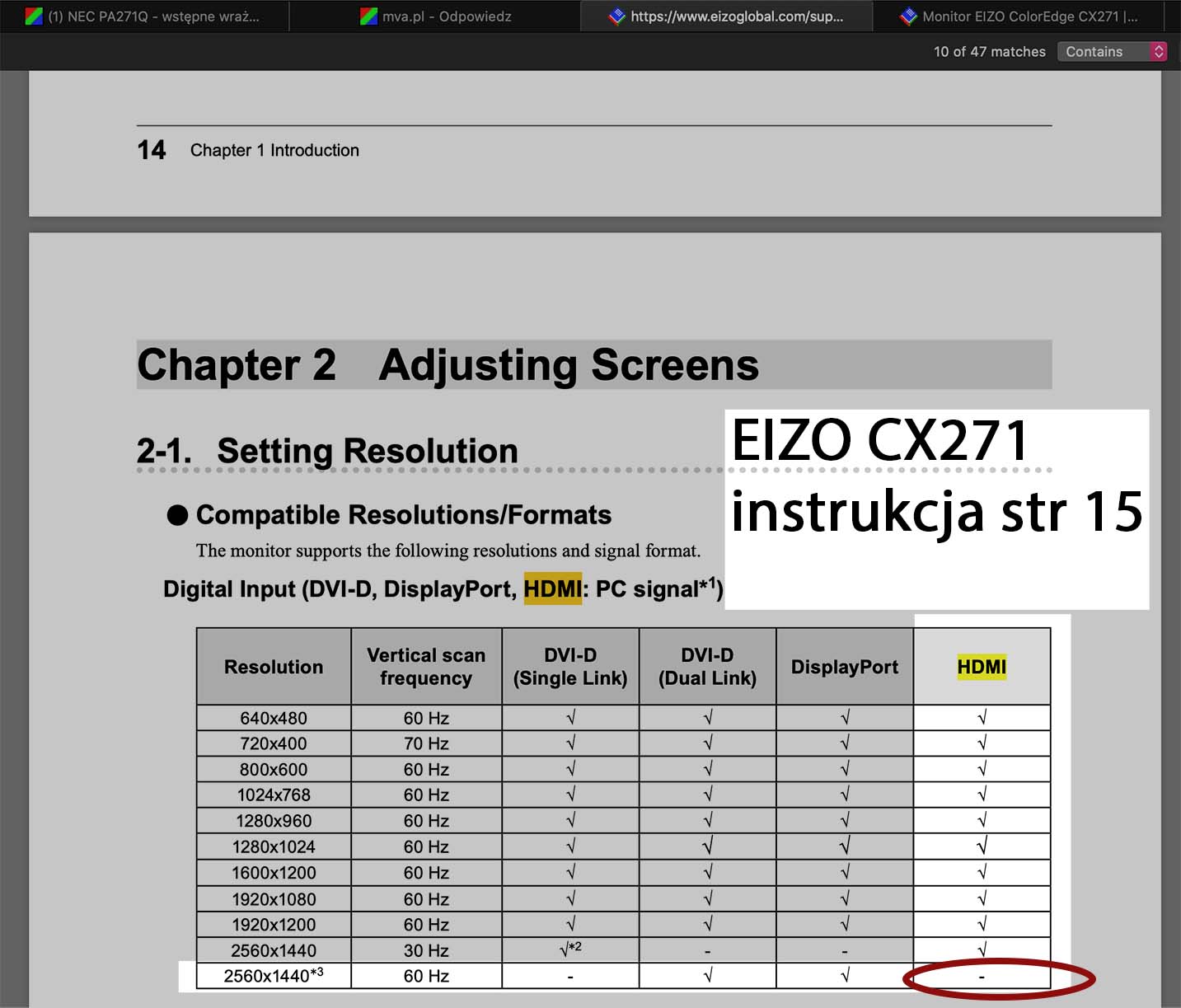

Ad 30Hz - możliwe - Eizo CX271, chyba z 2014 roku ma HDMI, które wg instrukcji (str 15) nie wspiera 60Hz...
Eizo cx271 HDMI 30Hz
Ostatnio zmieniony 18 marca 2022, 12:22 - pt przez shm, łącznie zmieniany 1 raz.
