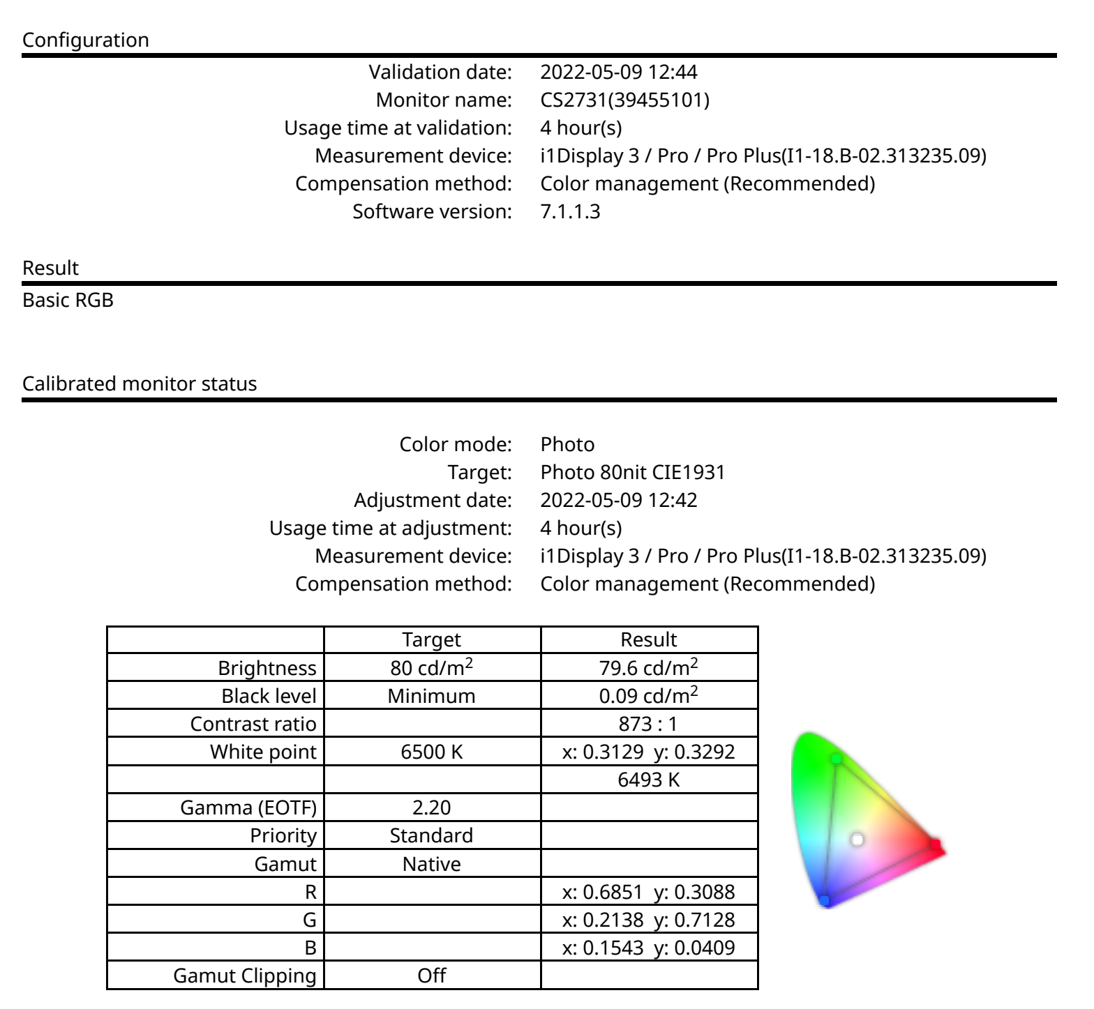

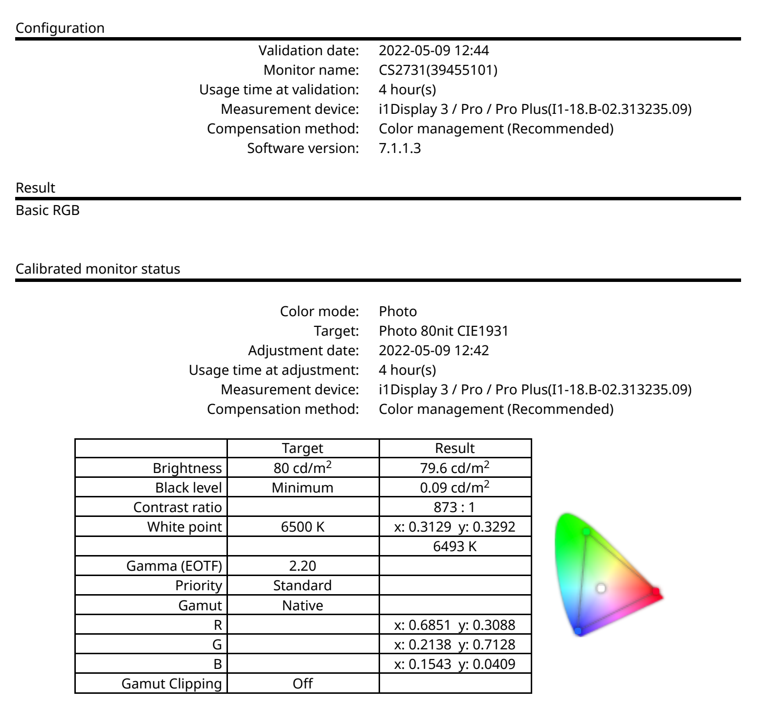

Czy ktoś dysponuje zmierzonymi wartościami kontrastu dla EIZO CS2731 oraz CS2410? Czy te monitory mają miej więcej taki sam realny kontrast?
W tej recencji EIZO CS2731 jest podany zmierzony kontrast tylko 660:1 przy jaskrawości 90 cd/m^2 wobec deklarowanego 1000. Podejrzewam, że część tego kontrastu zjada DUE, ale to producent powinien podawać.
Użytkuję CS2410 i chciałbym wiedzieć jak się ma kontrast w CS2731 w stosunku do niego.

29 sierpnia 2022, 13:08 - pn
Proszę przy 80 nitach:
Posty: 1302
Re: Eizo CS2731 czy NEC EA271U
29 sierpnia 2022, 16:10 - pn
Dziękuję bardzo. Rozumiem, że pomiar był robiony przy DUE Priority: Uniformity?
29 sierpnia 2022, 16:33 - pn
Tak.
