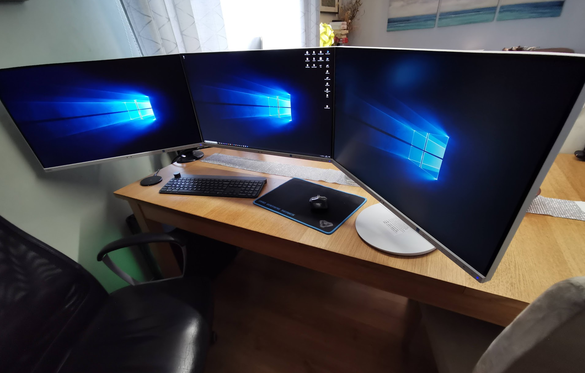

Sposobem na powiększenie obszaru jest tez zmiana proporcji obrazu. Jest pewien nietypowy Huawei 27" o proporcjach 3x2, 3840x2560 pikseli. Monitor klasy biurowej, nawet-nawet, i daje wyraźnie więcej miejsca niż na klasycznym UHD.
Układy wielomonitorowe nie każdemu przypadają do gustu, więc trudno przesądzać, czy ktoś lubi i umie pracować na niezależnych przestrzeniach, zamiast jednej.

Wrażenia po zakupie:
- Na plus na pewno mogę powiedzieć że obraz jest żyleta, fajnie że są porty usb, super regulacja góra/dół/skos
- Na minus równomierność podświetlania - tu jednak trochę się zawiodłem.
Nie wiem czy to kwestia tego, że może za dużo oczekiwałem, czy ten model po prostu tak ma?
Być może wyszedłem z błędnego założenia, że w tej klasie będzie idealnie równy....
Po włączeniu opcji UNIFORMITY jest znaczna poprawa, ale mimo wszystko widać nierówności na białym tle
Czy to jest normalne?
Aktualne ustawienia:
DV MODE: Standard
UNIFORMITY: On
PRESET: sRGB 6500K (255 249 241)
RESPONSE IMPROVE: OFF
BRIGHTNESS: 20% (test na białą kartkę)
Reszta ustawień: fabryczne
Rekomendujecie jakieś inne nastawy, które może jeszcze trochę zniwelują nierówności lub ogólnie polepszą obraz?
