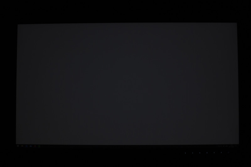

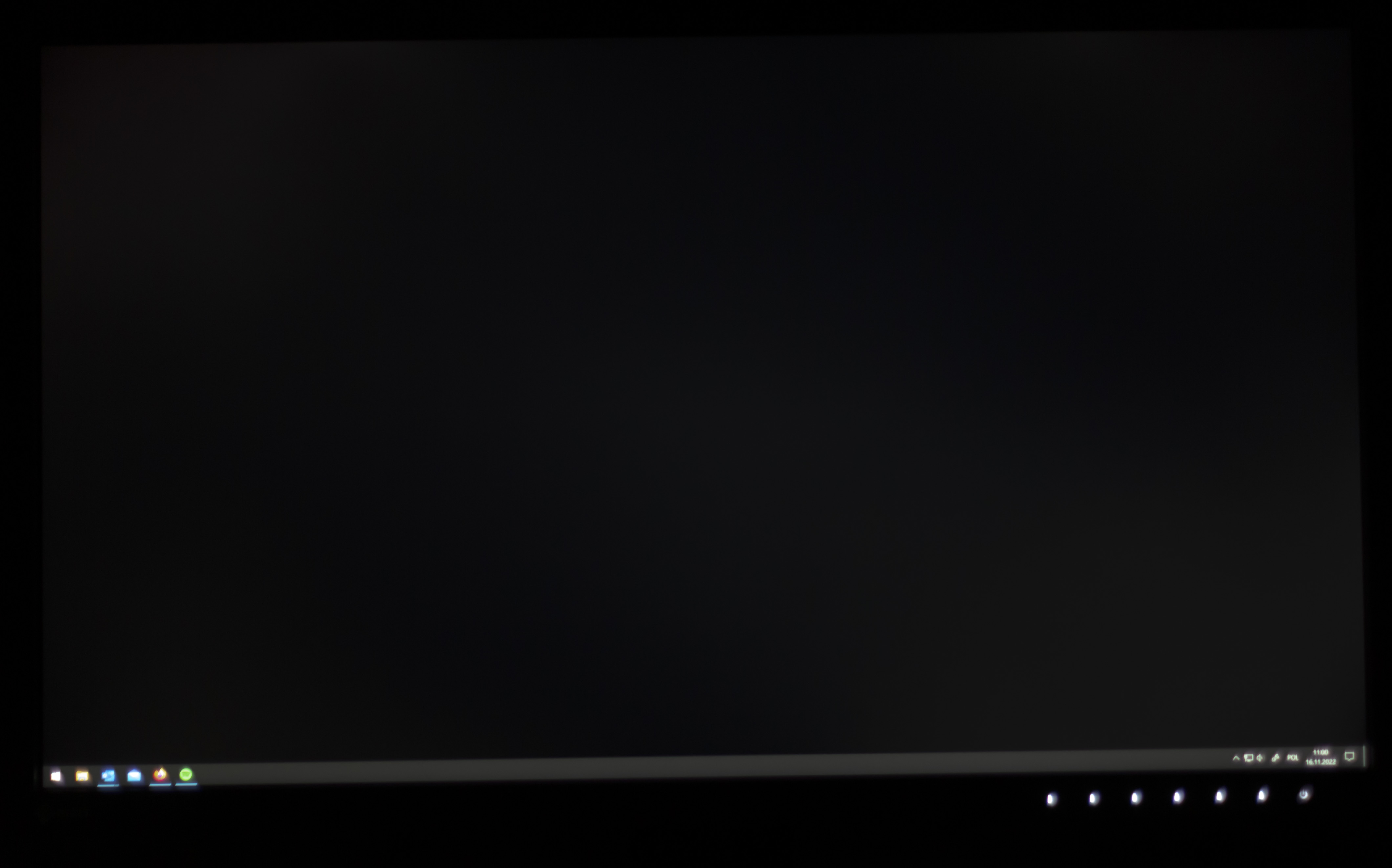

Hej, jestem tu nowy, przeszukałem forum, ale nie znalazłem informacjo dotyczącej mojego domniemanego problemu.
W nowym monitorze CG 2700X widzę dosyć spory IPS glow (mocno w nocy + zauważalnie w dzień, przy 100cd).
Obok mam stare, biurowe EIZO FlexScan 2416W (matryca TN), które najzwyczajniej w świecie wygląda lepiej w tym konkretnym aspekcie (na nim nie widzę absolutnie żadnego glow w dzień, jedynie w nocy, ale nadal jest bardziej jednolity).
Nie sądzę, żeby tan mankament jakoś specjalnie mi przeszkadzał, czy wpływał na moją pracę, ale po takim monitorze spodziewałem się dużo większej jednolitości świecenia.
Dołączone zdjęcie zrobiłem w zaciemnionym pomieszczeniu, ale starałem się uchwycić to tak, jak glow widzę w dzień. Powiedzmy, ze w 85%-90% zdjęcie odzwierciedla realia. W nocy oczywiście natomiast efekt jest 2-3x mocniejszy.
Jest OK czy nie jest OK?
Z góry bardzo dziękuję za naprostowanie tematu.

Na zdjęciu nie widać żadnych wycieków. Poza tym jednolitość podświetlenia sprawdza się na białym tle, nie na czarnym.
Jak normalnie wygląda stanowisko i jego oświetlenie?

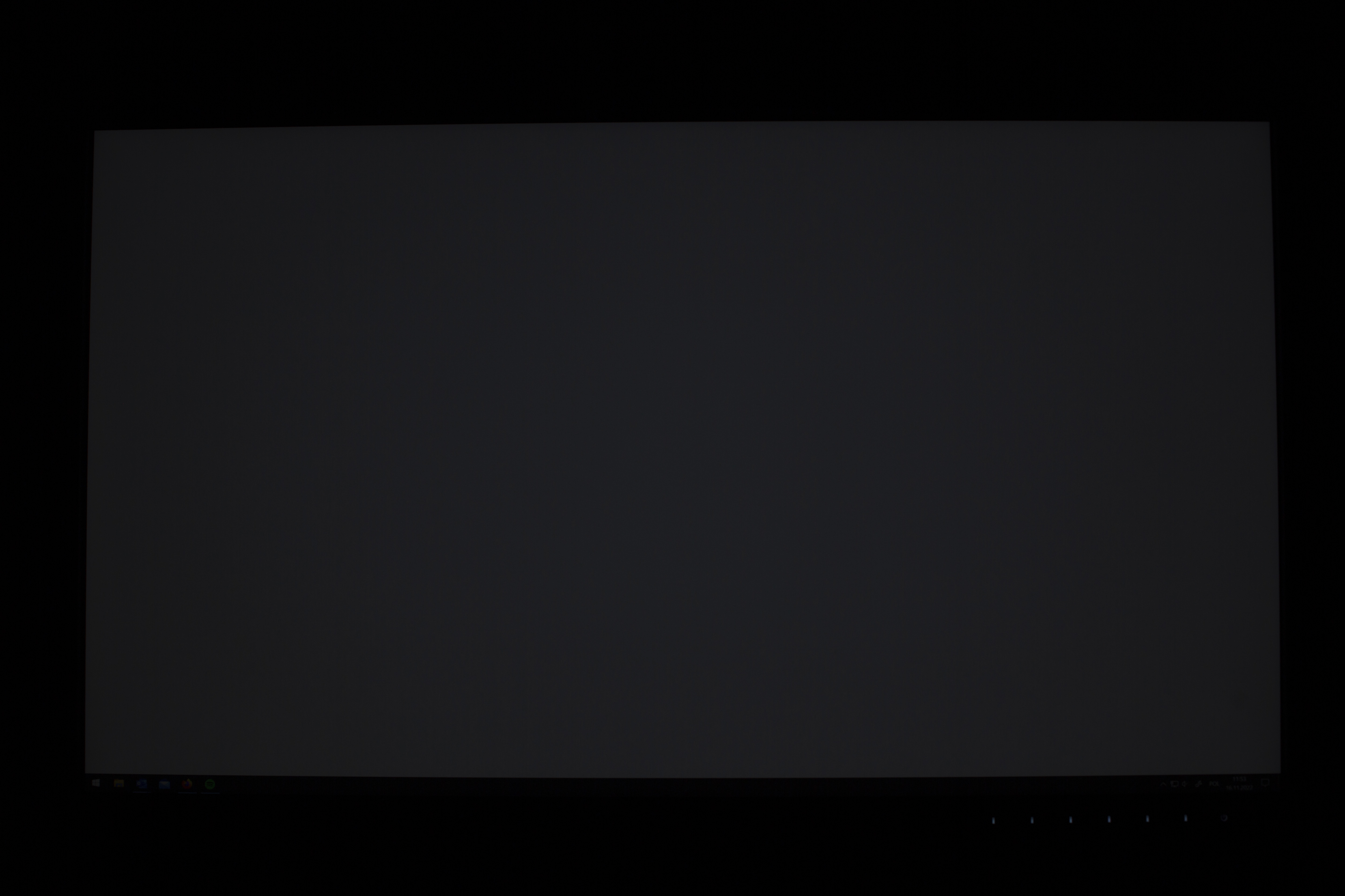

Jestem jednym z tych 4 polskich szczęśliwców, którzy otrzymali ten monitor w tym roku w polskiej dystrybucji (taka informację dostałem).
Chyba rozwiał Pan moje wątpliwości, bo po ustawieniu białego tła i zrobieniu zdjęcia na przyciemnionej ekspozycji, wszystko jest idealnie równomierne. Zarówno pod względem jasności, jak i koloru - w przeciwieństwie do wspomnianego wcześniej biurowego eizo, który na tym teście wypada tym razem tragicznie.
Edit: zdjęcie z testem na białym tle
