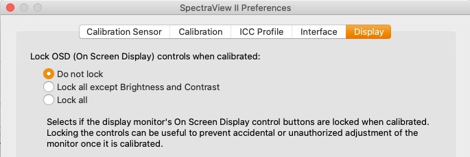

Jeśli masz SpectraView to odpal i sprawdź w Preferencjach, co jest zaznaczone w ostatniej zakładce.
FP 2023-03-2 o 09.33.42.jpg (44.21 KiB) Przejrzano 14672 razy

jest na do not lock. Ale ja kalibrowałem przez i1profiler (na innym komputerze). To może teraz jak skalibruje przez Spectra View to sie odblokuje?
