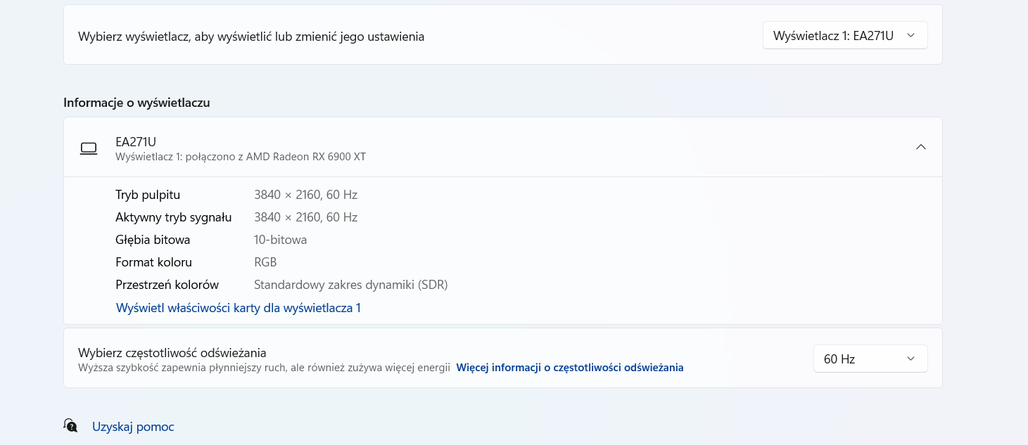

Z karty idzie 8 bitowy zapis, trafia do procesora obrazowego monitora gdzie jest zapisywany w rozdzielczości 14-bitowej, robiona korekcja w czasie kalibracji, podobnie jak zwiększanie ilości bitów zdjęcia w PS, aby uniknąć bandingu na przejściach tonalnych. Finalnie do T-Con-a matrycy idzie "skompresowany" zapis 10-bitowy. Oczywiście posługuję się bardzo dużym uproszczeniem, ale ideowo tak się to odbywa.

Mój błąd, przepraszam. EA271U przyjmuje 10-bitowy kolor.
Niemniej jednak, jeśli karta daje 8-bitowy, działa to tak jak napisałem. Inna sprawa, że można spotkać monitory z 10-bitowymi panelami a 8-bitowym wejściem sygnałowym.
