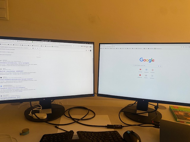

Witam forumowiczów,
Kupiłem dwa monitory NEC EA271U ustawiłłem BRIGHTNESS na 12 niestety ale moniory różnią się od siebie jasnością ten z prawej jest jakby bardziej niebieski i ciemnieszy trochę.
Porównałem ustawienia i wygląda że są takie same (ten z prawej ma kilka opcji więcej w menu).
Monitory podłączone są do laptopa jeden pod HDMI drugi pod DP. Testowałem prawy pod DP ale rezultat jest taki sam.
Co można jeszcze sprawdzić ? Czy warto odesłać któryś z nich ?

Włączyć Uniformity i poprawnie skalibrować przynajmniej jedne, a drugi dociągnąć wizualnie (jest stosowna opcja w SpectraViewII).

Upewnij się czy ustawienia DV Mode, Presetu i Uniformity w obu są takie same.

Porównałem wszystkie ustawienia i są takie same. W monitorze podłączonym pod HDMI mam opcję Video Level jak ustawię na expand to jest trochę lepiej.
Z tego co przeczytałem na forum monitory są skalibrowane fabrycznie, posiadają też wyniki takiej kalibracji.

Po pierwsze, nie HDMI.
Po drugie, znów te bujdy o "fabrycznej kalibracji". Trzeba je ogarnąć jak wszystko inne.

a jest ustawiony w obu preset sRGB?

Tak w obu mam sRGB. Wieczorem będę miał komputer to podepnę pod 2xDP wyeliminuje to problem kabli i laptopa bo podmieniłem na inny laptop i lewy zrobił się bardziej różowy.
