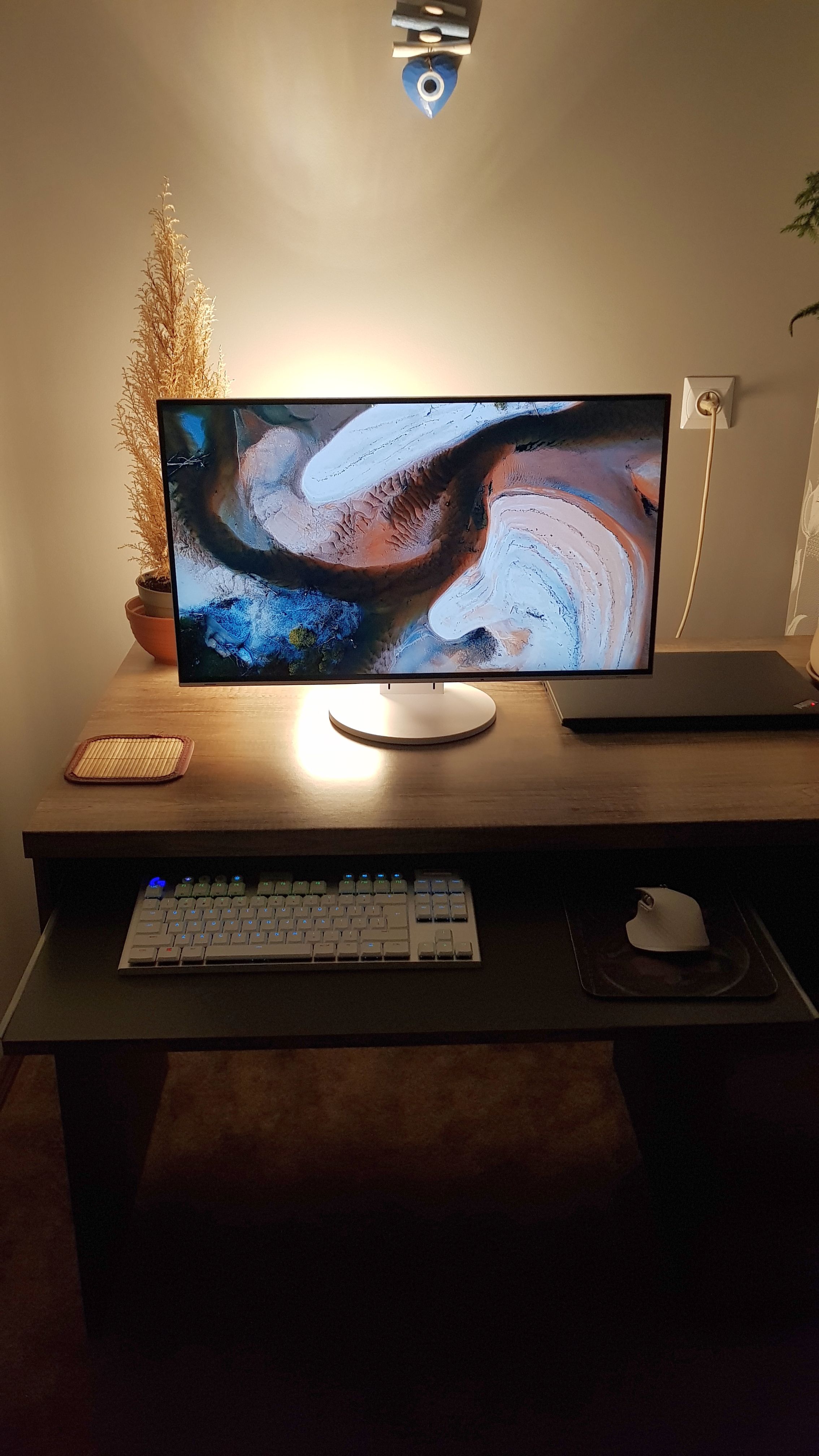

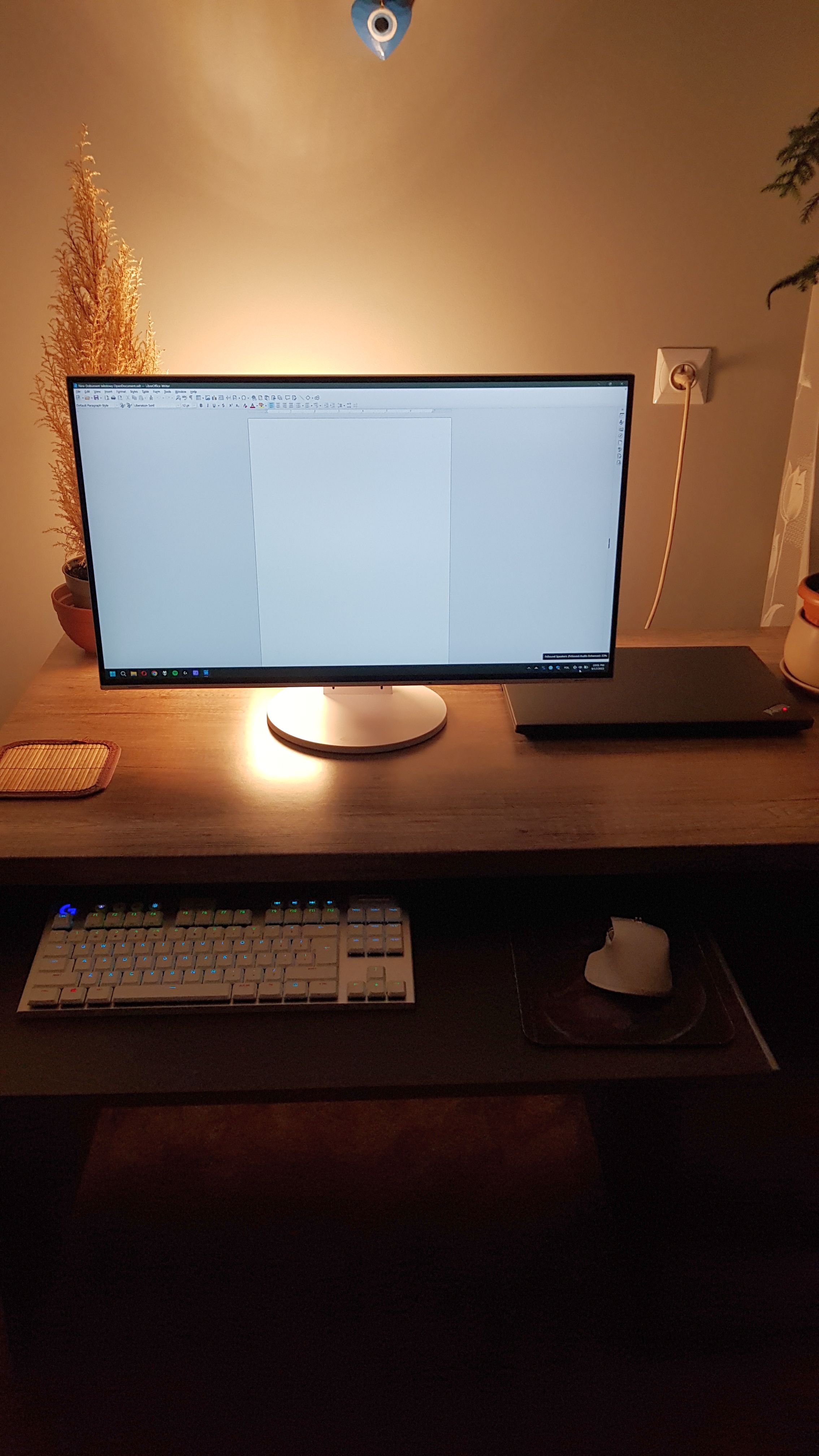

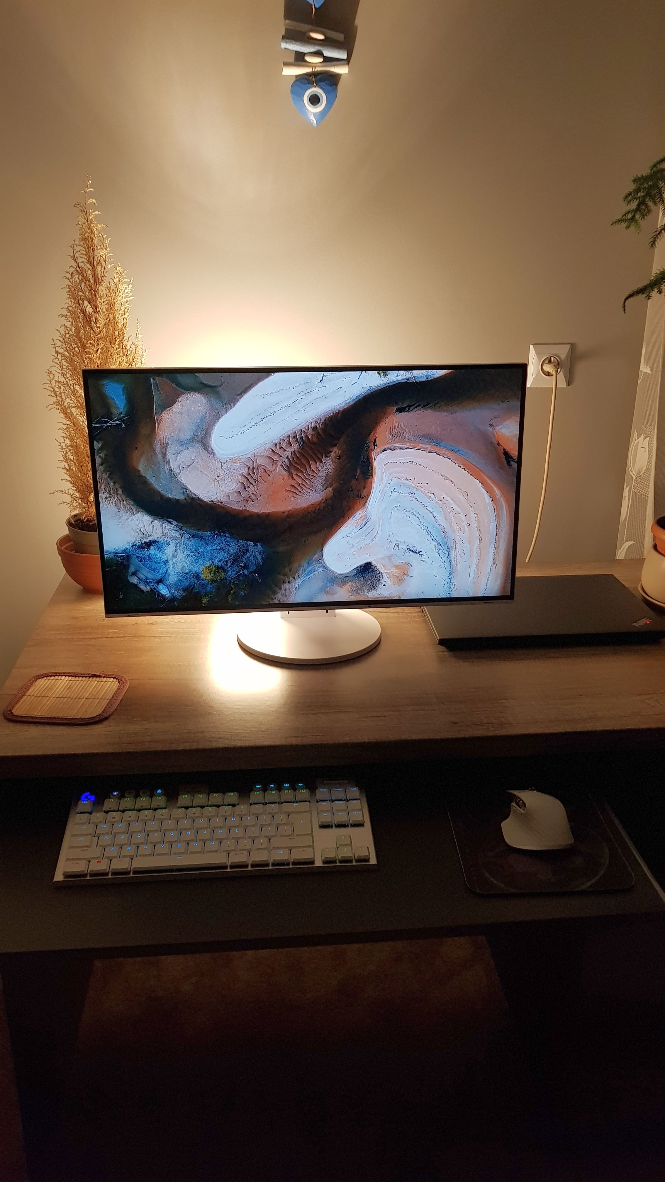

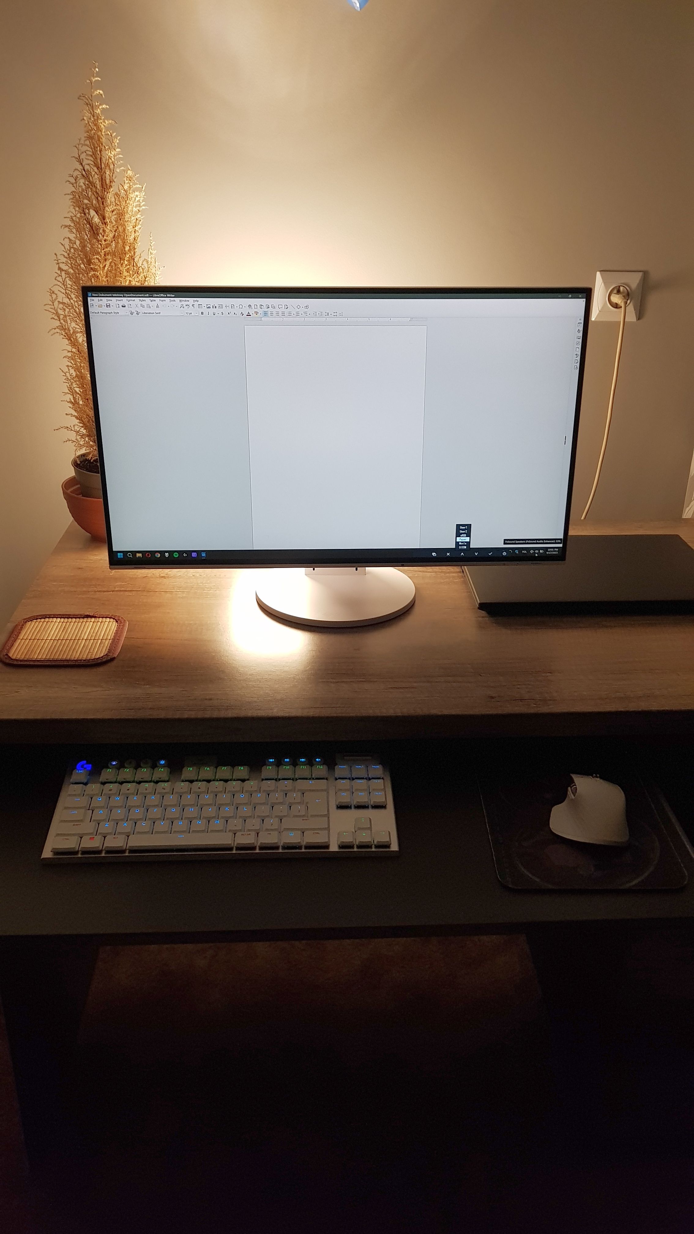

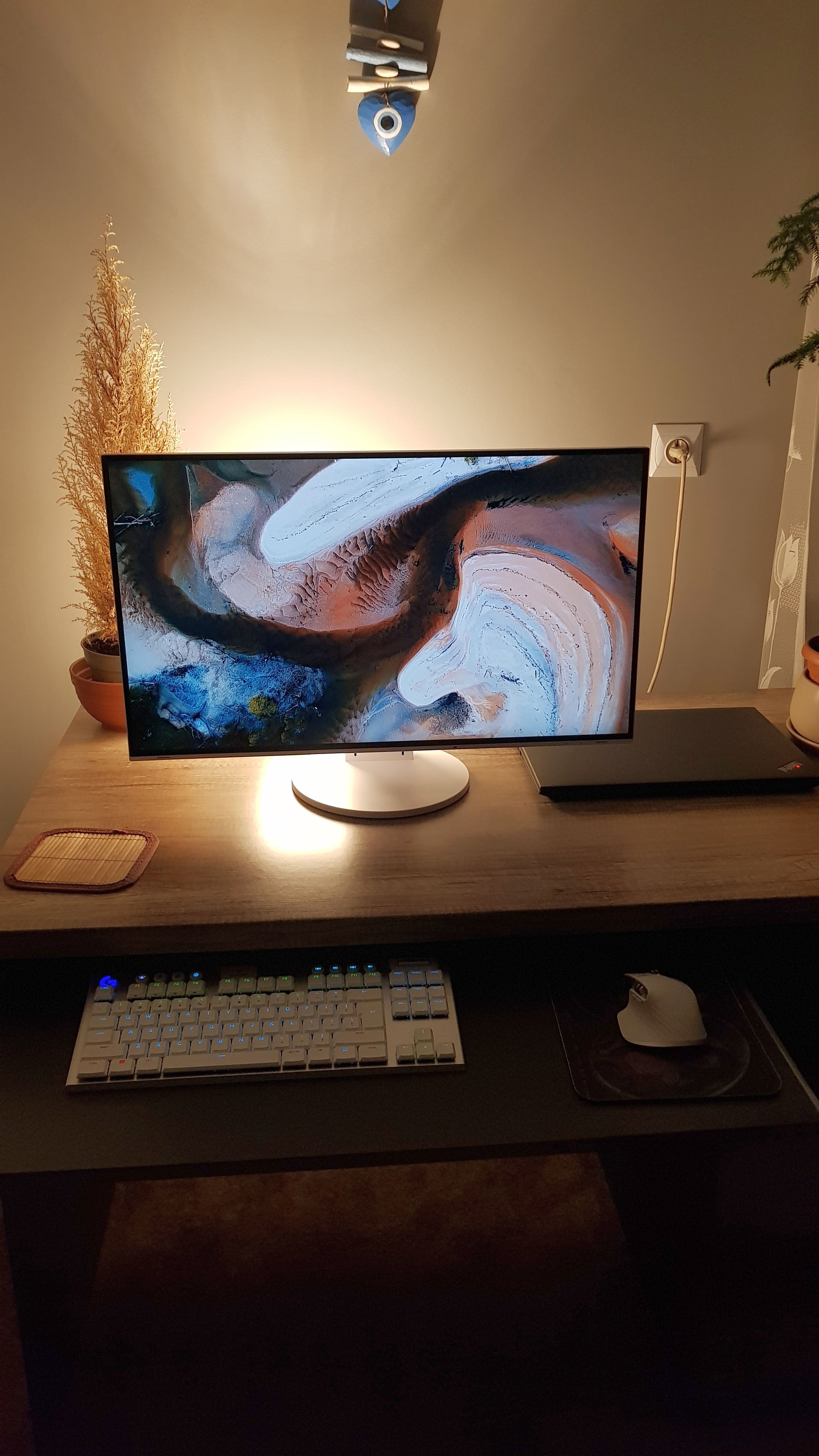

Jeśli chodzi o pracę przy komputerze to dużo czytam różnego rodzaju kursów (głównie Microsoftu) na ich stronach. Używam jasnego interfejsu. Załączam kilka zdjęć w porze wieczornej, aczkolwiek na zdjęciach barwy sa sporo cieplejsze niż w rzeczywistości, także nie wiem czy cokolwiek będą pomocne.

Racja, monitor w tym otoczeniu wygląda na chłodniejszy. Próbowałeś fabrycznego presetu Paper/Text? Ja bym ocieplił troszkę punkt bieli i zmniejszył kontrast. A do innych zadań tryb sRGB.

- Wejdź w menu OSD, tryb User1, Color
- suwak Contrast ustaw na 0, następnie suwakiem brightness ustaw jasość tak, by szarość 119,119,119 zlewała się z otoczeniem
Posty: 4445
Re: Wielkość monitora a zmęczenie oczu
18 września 2023, 11:11 - pn
w efekcie powinieneś otrzymać szarą czerń, która ma fundamentalne znaczenie dla zmniejszenia zmęczenia oczu podczas pracy z tekstem:

Zdjęcie sugeruje, że w pokoju jest ciemnica i w tym kontekście monitor jest dużo za jasny. Lampka za ekranem cośtam daje, ale i tak różnica jasności jest zbyt duża.
