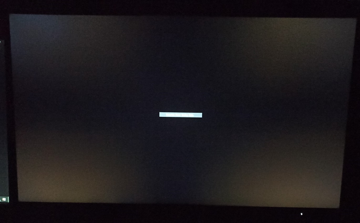

Zdecydowałem się zmienić wieloletni EV2450 na nowy EV2740x, ale wydaje mi się, że będę musiał go zwrócić ze względu na wycieki i przebarwienia.
Będę wdzięczny za ocenę - może przesadzam, ale EV2450 nie miał czegoś takiego od nowości i nie ma nadal (~2600k h):
Zdjęcie w ciemnym pokoju z ok. 1m

Nówka sztuka? Kiedy i gdzie kupiona?

IPS tak ma. To normalne. Zresztą, monitora nie kupuje się do oglądania czarnych ekranów w ciemnych pokojach. Po ustawieniu jak trzeba i jakimś oświetleniu, wszelkie wady czerni IPS znikają.

Może nie tak świeżo z taśmy, bo produkcja 2023, ale nowy ;) x-kom.
21 stycznia 2025, 21:59 - wt
Ja zdecydowanie się nie znam, ale takie przebarwienia to też norma?
Pełna zgoda z oglądaniem czarnych ekranów i może nie być to zauważalne przez większość czasu, ale jeżeli ktoś pracuje z ekranem codziennie wiele godzin to nie wierze żeby oczy w dłuższej perspektywie nie odczuwały takich wad.
Całościowo, oprócz przebarwień i przejaśnień na minus dla mnie na pewno też bardziej refleksyjna matryca i uproszczone menu konfiguracyjne. W 2450 miałem np. dostęp do 'zaawansowanych' ustawień trybu eko, tutaj jest tylko włącz/wyłącz.
Z korzystnych zmian - duży zakres regulacji, zwłaszcza ~20cm prześwitu w pionie, usbc, uhd

To są normalne wycieki światła. I są do ogarnięcia przez odpowiednie ustawienie głównie tylnego podświetlenia, jak wspomniał Tom01. Zresztą wielokrotnie to tłuczemy na każdym kroku, bo większość ludzi nie przykłada to tego należytej uwagi.
