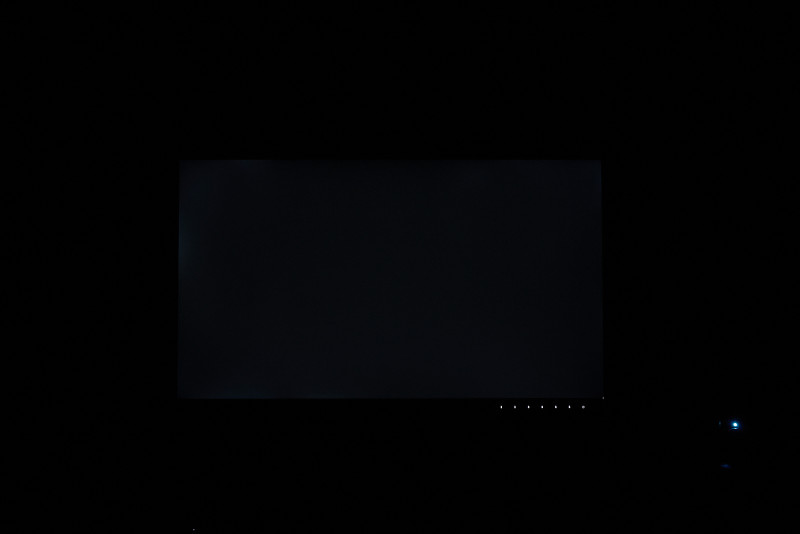

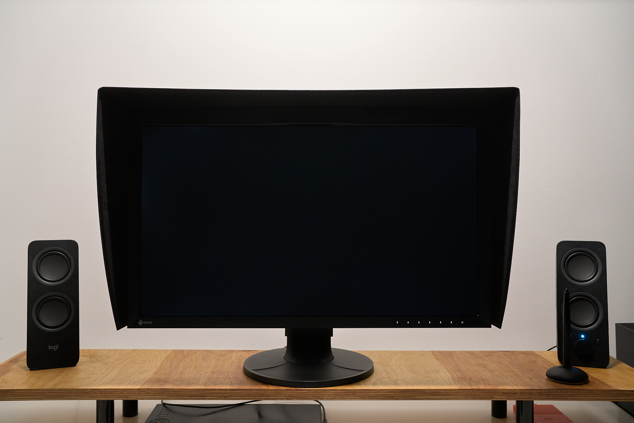

Cześć,
Pacjent CG2700S, przebieg 2000 h, skalibrowany pod 90cdm2, im większa jasnosc tym gorszy efekt. W trybie hdr podgląd czarnych materiałów to istna masakra.
Oczywiscie rozumiem że to ips a nie oled, ale podobny efekt mieliśmy na strych cx240 ktore mialy nalatane +30k godzin.
Wcześniej nie zwróciłem na to uwagi bo wiadomo że w ciemni nikt nie siedzi, do momentu aż przyszło do postprodukcji sesji z całkowicie czarnymi tłami. Wtedy nawet w oswietlonym pomieszczeniu widać było jak podświetlenie leci z widocznych na zdjeciach miejsc.
Trafiła sie gorsza sztuka czy zwyczajnie ten typ tak ma mimo tego ze to nowy sprzęt sprzet za dychę?
Warto sie bujać z serwisem czy lepiej przełknąć lekkie rozczarowanie i iść dalej?

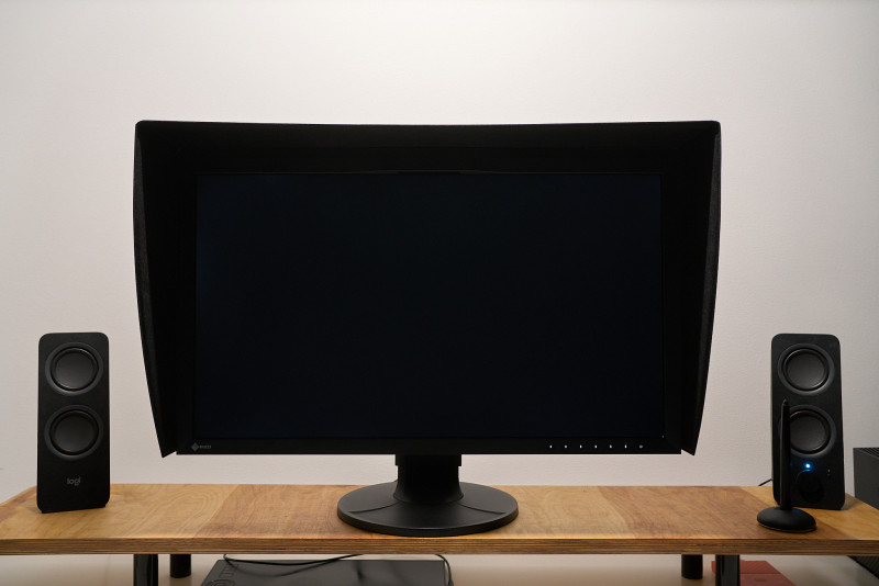

Zdjęcia zrobiłem tak aby mniej więcej oddawały to co widzą oczy lecz na żywo jest to bardziej widoczne (zalecany zoom):
Zdjęcia z daleka które lekko niwelują efekt:

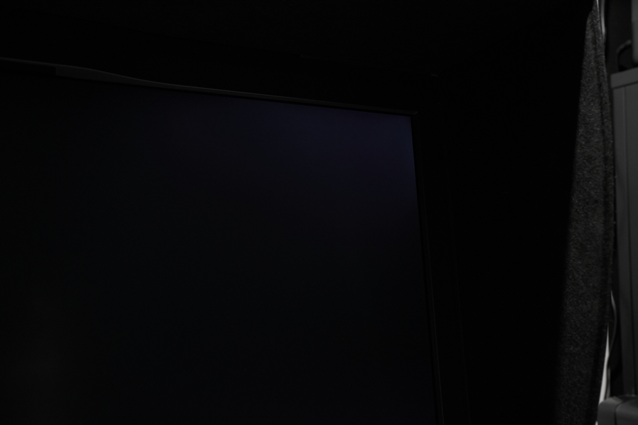

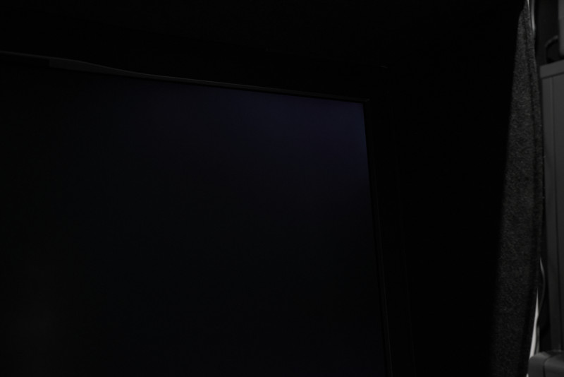

Zdjęcie w ciemni, widoczne wycieki w gornych rogach i lewym boku oraz dole
Zdjęcie w oswietleniu do pracy, jak widac duzo swiatla nie pozbywa sie problemu

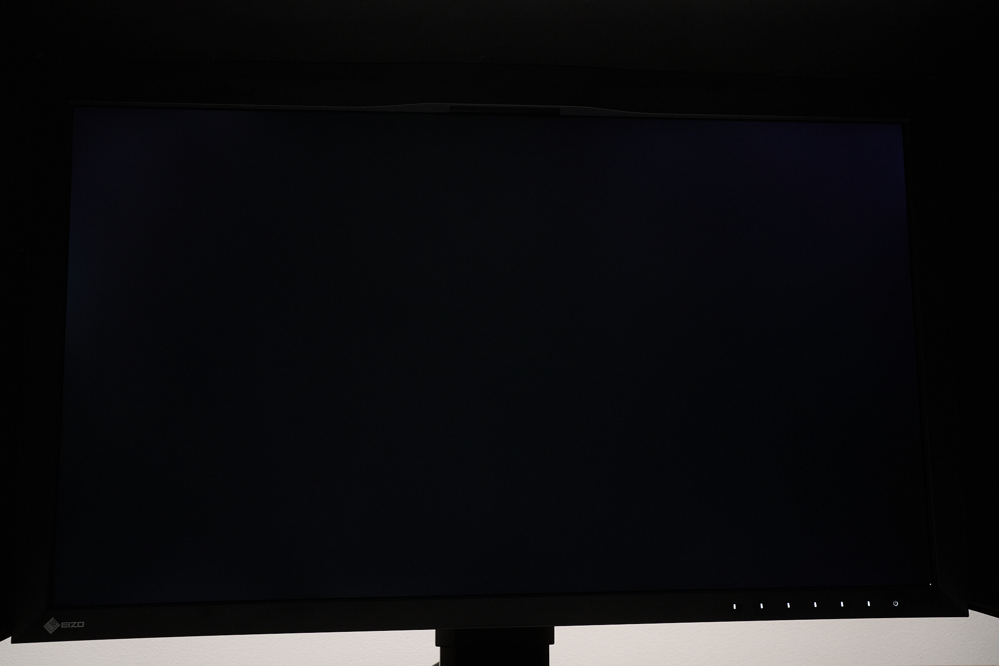

Zdjęcia z perspektywy takiej jak widać to siedząc przy stole:

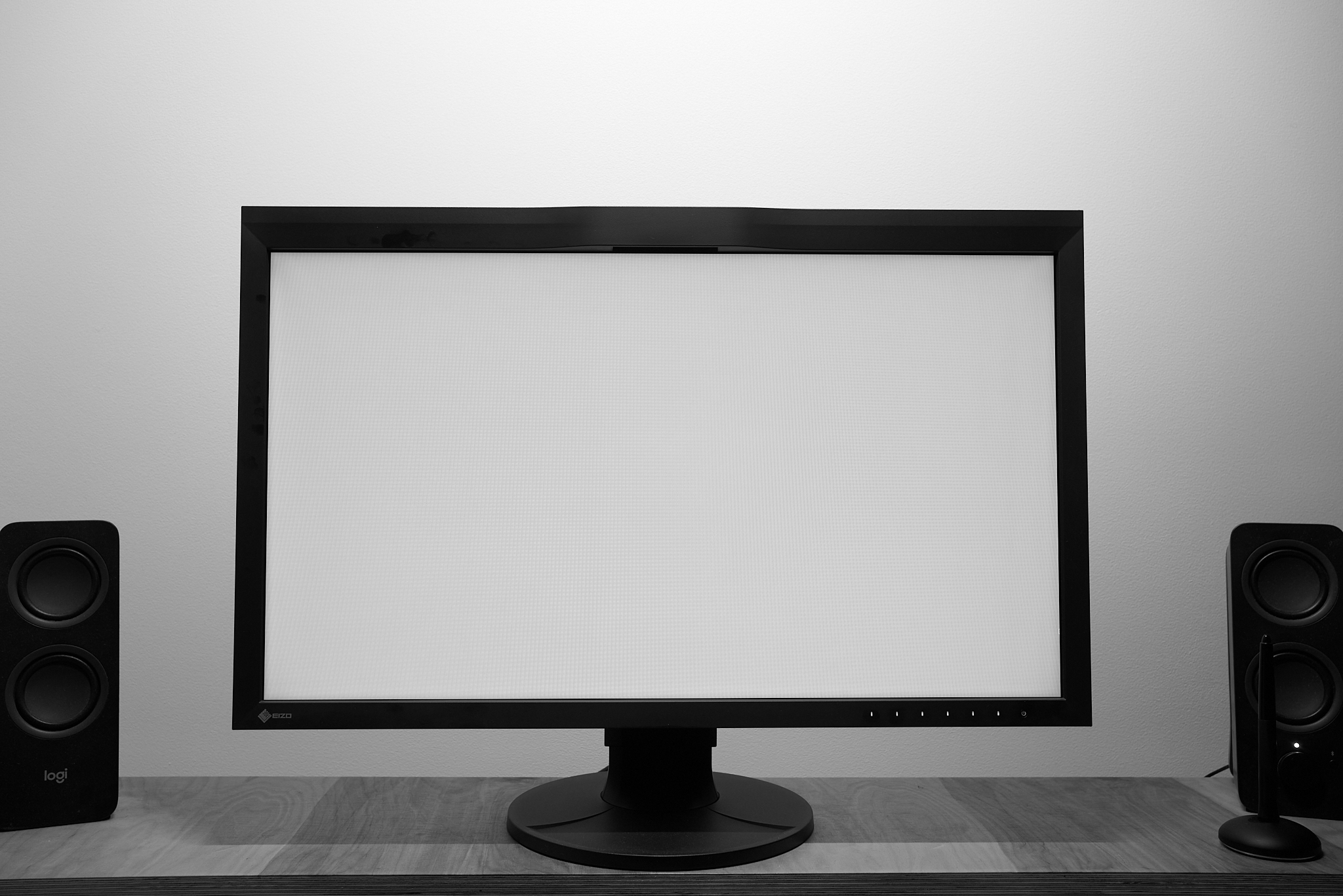

Jeszcze zdjęcie bez kaptura dla porownania ilosci swiatla dla 50% szarosci tła

Powiem tak: mój LG na IPS jest ultra równy (jakby po paru latach jeszcze się bardziej wyrównał), ale jak się do niego zbliżymy, to występuje srebrzenie pod kątem. Także brak tego srebrzenia u Ciebie, to i tak super sprawa. Jak byś chciał jeszcze lepszej czerni, to EIZO musiałoby ogarnąć OLED, albo dać dwuwarstwowe modele jak EIZO prominence, w niższej cenie. Na razie nic lepszego nie da rady, ale może Twój egzemplarz się nieco wyrówna po jakimś czasie, tak jak ten LG.
Re: CG2700S Czerń
08 czerwca 2025, 17:18 - ndz
Profilaktycznie można się zwrócić do serwisu, ale to raczej będzie w normie. Niestety to już nie to samo to na matrycy Panasonica..
KubaT
Posty: 138
Re: CG2700S Czerń
08 czerwca 2025, 19:21 - ndz
Reklamuj go.
Ten monitor nie powinien mieć żadnych wad panelu widocznych przy prawidłowym oświetleniu stanowiska pracy.

Dzieki za odp, nie zaszkodzi spróbować
KubaT
Posty: 138
Re: CG2700S Czerń
09 czerwca 2025, 22:59 - pn
Pewne wady panelu mogą być widoczne w absolutnej ciemności, ale nie przy normalnym oświetleniu.
