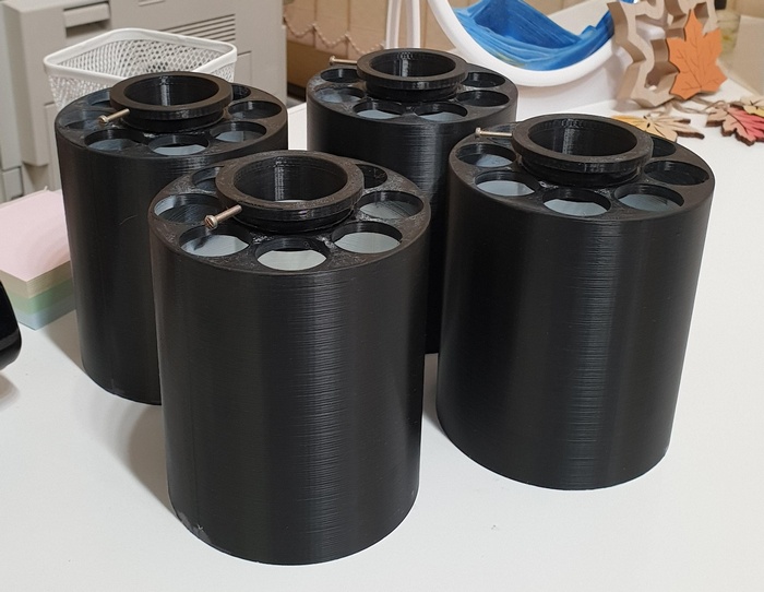

Dzień dobry.
Obecnie do oceny zdjęć i oświetlenia lokalu używam "żarówek" od Bociana na emiterach Bridgelux THRIVE 98 CRI.
https://www.swiatelka.pl/viewtopic.php?t=25062
Nie mogłem znaleźć odpowiednich kloszy do sufitowej lampy, więc wydrukowałem je na drukarce ( https://www.thingiverse.com/thing:2141806 ), a wnętrza pomalowałem białą farbą w sprayu.
Do biurkowej lampy kloszowej E27 chciałem założyć jakiś dyfuzor, aby jeszcze zmiękczyć delikatnie i rozproszyć światło.
I wydaje mi się, że mam delikatną różnicę w kolorach między oświetlenie sufitowym, a biurkowym (jeszcze bez dyfuzora) - mimo tych samych źródeł światła.
Czy farba wewnątrz klosza i (kupiony jako fotograficzny) dyfuzor, mogą zauważalnie wpłynąć na współczynnik oddawania barw?

Nie może, tylko musi
