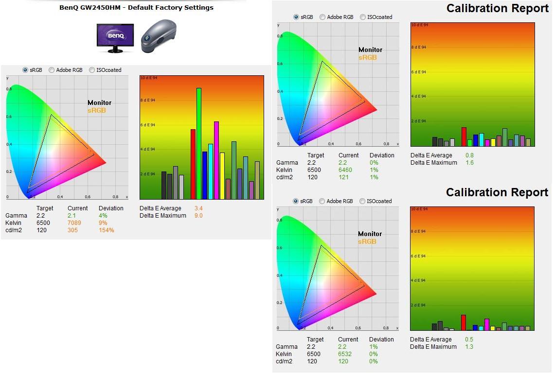

Tak się składa, że jestem zainteresowany kupnem tego monitora. Z modeli w granicach 1000zł od 2 miesięcy nie mogłem nic znaleźć, dopóki nie natrafiłem na ten oto monitor. Pana recenzja nie brzmi jednak zachęcająco. Można by było w zasadzie powiedzieć, że owy monitor, skoro nie nadaje się nawet do zdjęć z wakacji, musiałby by mieć zastosowanie tylko do pisania tekstu w Word-zie. Przeglądania internetu już nie bardzo, bo wyświetlane obrazki byłyby nienaturalne, tak jak i odtwarzane filmy oraz gry komputerowe. Z monitorów takich firm jak LG, Dell, BenQ, Samsung, Philips itp. w okolicy 1000zł, to BenQ GW2450HM wypada według mnie najlepiej jeśli chodzi o uniwersalny monitor. W takim razie nie bardzo wiem, do czego te inne monitory, które ja odrzuciłem by się nadały? Chyba tylko do kuchni, żeby wyświetlić przepis na placek.
Bazuje na recenzji tego monitora z tftcentral gdzie po kalibracji piszą:
gamma: 2.2
temperatura barwy: 6532
cd/m2: 120
dE: 0.5 średnie/1.3 max
kontrast: 2596:1
punkt czerni cd/m2: 0.05
Przestrzeń barw jaką pokrywa panel to 72% NTSC. Jest to minimalnie więcej niż sRGB.
Dlaczego mimo takich parametrów monitor ten aż tak bardzo nie nadaje się do pracy z kolorem?

Myli Pan pojęcia. To nie kalibracja tylko profilowanie, które w tym przypadku polega na wyrzuceniu tablicy LUT karty graficznej kolorów, które nie dają się wyświetlić. Przy kalibracji nie są wyrzucane, tylko korygowane. Temperatura barwy o niczym tu nie mówi, bo to tylko skorelowana temperatura czyli obraz może być albo różowy, albo równie dobrze zielonkawy i dalej będzie to 6532 K. O osiągnięciu targetu kalibracji mogą nam powiedzieć jedynie odchyły (dE) od koordynatów x i y. Tego się przy takich monitorach nie podaje bo byłby wstyd na cały las.

Przepraszam, że się wtrącam i się nad dodatek nie znam, ale czy aby te obrazki nie mówią czegoś na temat?

max pisze:Przepraszam, że się wtrącam i się nad dodatek nie znam, ale czy aby te obrazki nie mówią czegoś na temat?
Więcej by powiedziała krzywa korekcji kalibracji, wygenerowany profil i wyświetlenie na tym wyświetlaczu kilku znanych nam obrazków testowych. Np. przejścia tonalnego od białego do czarnego.

AndreoKomp pisze: dE: 0.5 średnie/1.3 max
kontrast: 2596:1
Powyższe parametry są po prostu wyciągnięte z sufitu. Przykładowo dE<3 jest możliwa, ale w monitorach graficznych 5x droższych.
Jeśli pokazane słupki są prawdziwe, dE dochodząca do 9 na "czystych" kolorach podstawowych nie świadczy dobrze o jakości "elektroniki". Sam panel LCD, a konkretnie jego filtry RGB, nawet jeśli wyświetlacza jest podłej, klasy daje mniejsze błędy. Generalnie, jak słusznie zauważył Pan Filip choć zdaje się to niewiarygodne, monitory tego typu, służą przede wszystkim do sprzedawania. Jakość samego obrazu zupełnie nie jest istotna. Ważne aby monitor mieścił się w założonej klasie cenowej.

Na ustawieniach fabrycznych ten monitor ma ustawioną jasność 100% co daje cd/m2 305. Oczy wypala. Stąd dE 9. Zmniejszenie jasności na 22% (cd/m2 120) daje już dE 0.5 średni i 1.3 max, czyli już jest wszystko okej. Mnie zastanawia jedna rzecz. Załóżmy, że faktycznie urządzenie które ten serwis wykorzystuje do robienia pomiarów nie robi tego dobrze, że dE powinno wynosić w tym monitorze o wiele więcej, a takie wyniki jak wychodzą są osiągalne dopiero przez 3x droższe monitory.
Nasuwa się od razu pytanie, skoro narzędzie pomiarowe, za pomocą którego dokonano pomiarów pokazuje, że z kolorami jest wszystko okej, to jak może różnice wyłapać nasze oko?

AndreoKomp pisze:Na ustawieniach fabrycznych ten monitor ma ustawioną jasność 100% co daje cd/m2 305. Oczy wypala. Stąd dE 9. Zmniejszenie jasności na 22% (cd/m2 120) daje już dE 0.5 średni i 1.3 max, czyli już jest wszystko okej.
Szczerze mówiąc nigdy nie przyszłoby mi do głowy mierzyć ekran przy maksymalnej jaskrawości i jeszcze publikować takie wyniki. Nieliniowość chrominancji w funkcji jaskrawości jest katastrofalna. Wystarczy "dotknąć" regulator o 5-10% i punkt bieli idzie w krzaki. Poza tym nie potwierdzam zmniejszania błędów ze zmniejszaniem jaskrawości. Jest raczej odwrotnie, choć oczywiście możliwe są różnie nieoczekiwane zachowania w okolicach granic zakresu regulacji.
AndreoKomp pisze:Mnie zastanawia jedna rzecz. Załóżmy, że faktycznie urządzenie które ten serwis wykorzystuje do robienia pomiarów nie robi tego dobrze, że dE powinno wynosić w tym monitorze o wiele więcej, a takie wyniki jak wychodzą są osiągalne dopiero przez 3x droższe monitory.
Błędy czujnika a błędy operatora/metodologia to co innego. I na dodatek te błędy mnożą się przez siebie nie dodają. Błędy wspomnianego monitora widzi laik bez żadnego przygotowania. Trzeba tylko mieć jakiś punkt odniesienia.

Z testu z tftcentral faktycznie wynika, że zmiana jasności mocno ingeruje w jakość obrazu, a powinno być w całej skali jasności okej. Mimo wszystko dla tej najbardziej porządenej jasności 120 cd/m2 parametry są najlepsze, bazując na tej recenzji.

Jestem po testach tego monitora. Muszę zgodzić się, że monitor nie nadaje się do zastosowań związanych z grafiką. Porównując go do monitora CRT była widoczna różnica w kolorystyce koloru niebieskiego. Barwa podstawowa jest okej, ale jej pochodne już nie. Widoczna była różnica gołym okiem na wodzie. Pewnie to Pan Tom01 miał na myśli porównując zdjęcie z nad morza Bałtyckiego do Śródziemnego.
