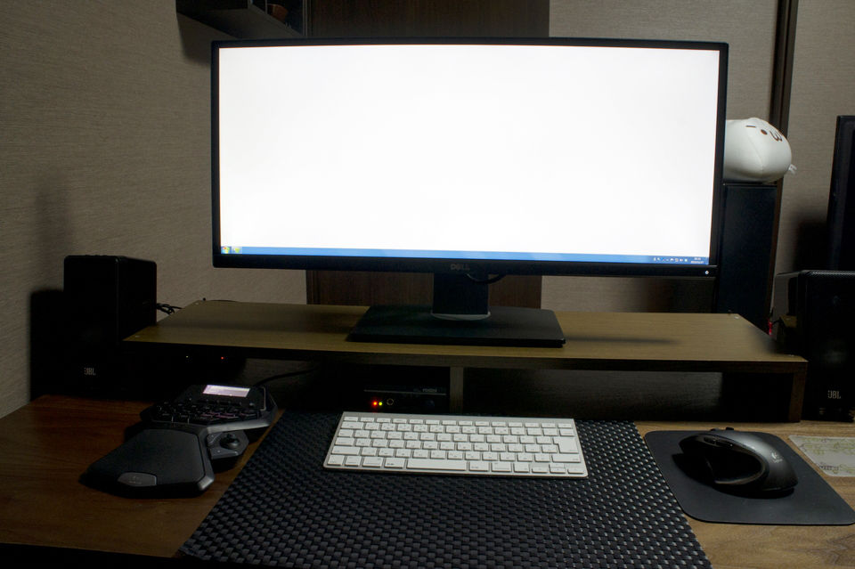

Dodatkowo podświetlenie matrycy DELL jest równiejsze w nierówności, niż w przypadku testowanego gdzieś na forum EIZO EV2436W ( najpewniej bliźniaczego pod tym względem z EV27 ). Po zabawie z kątem LCD lub z kontrastem w jakimś soft - można zobaczyć to na poniższym zdjęciu:
http://livedoor.blogimg.jp/shino_b/imgs ... 9f7880.jpg
reszta zdjęć pod linkiem: http://blog.livedoor.jp/shino_b/archives/7581324.html
P.S. nie twierdzę, że DELL to kozak. Jednak do profilu wątku/w tej cenie ma nadzwyczajnie dobrą jakość (według dotychczasowych opinii/testów) oraz idealne proporcje.

Proponuję popracować trochę na 2736W a potem wziąć na testy U2913WM z ew. możliwością zwrotu ;)
W obróbce foto z samej szerokości bez rozdzielczości naprawdę baaardzo niewiele wynika, a dolna przestrzeń przyda się niezależnie od zastosowań - paski okienek, aplikacji, menu, itd. - to wszystko zabiera miejsce.
Być może w kontekście w/w zastosowań bardziej zasadne byłoby ustawienie szeregowo obok siebie dwóch EV2336(2462)W, co wynikowo da rozdzielczość 3840x1080(1200)px, wątpię natomiast by kupno tego jamnika (U2913WM) przełożyło się realnie na zwiększenie komforu/wydajności pracy.
Ja np. pracuję na 30" tylko dlatego, że w stosunku do 27" zyskuję 160px na wysokość.
