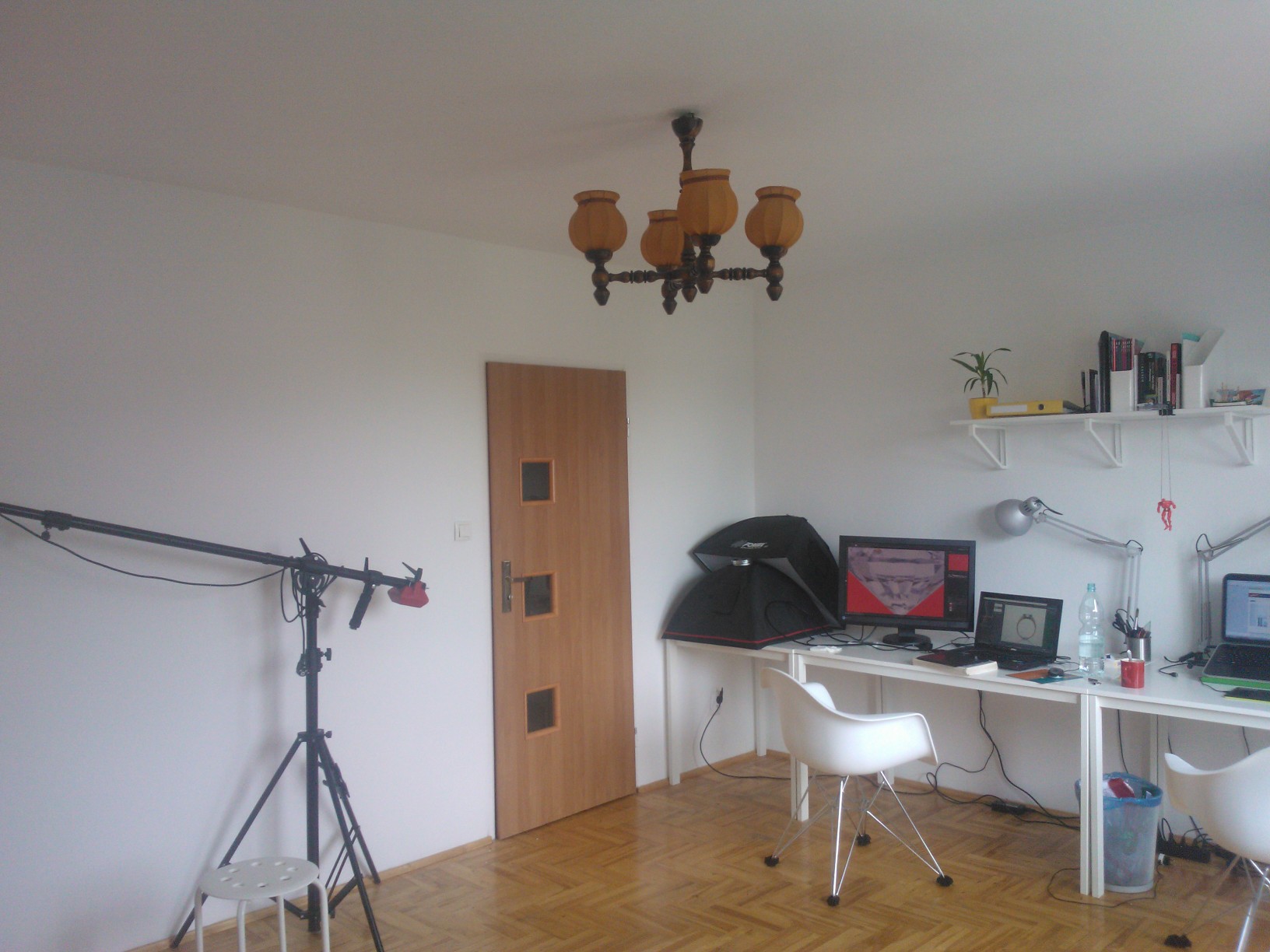

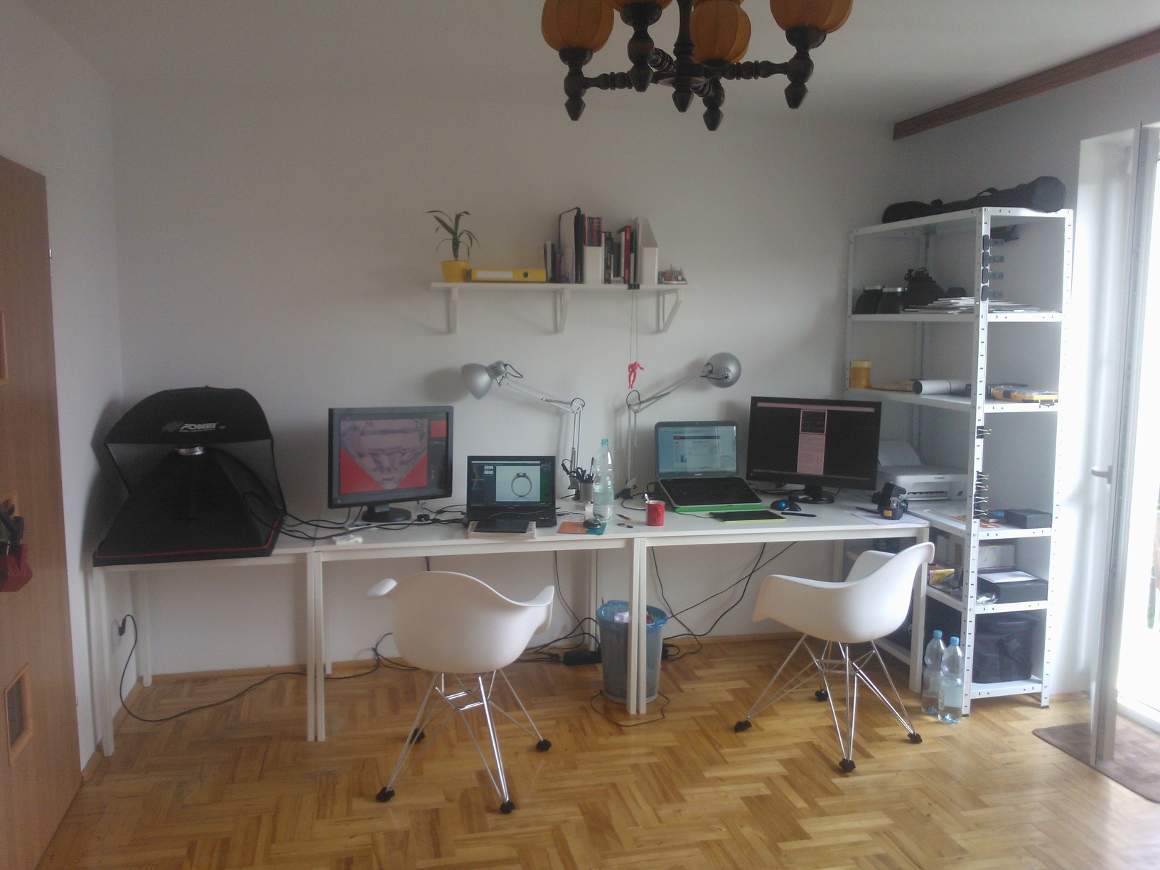

W trakcie remontowania nowego pomieszczenia pod mini studio do fotografii i obróbki cyfrowej zdecydowałem że tym razem wypadało by je oświetlić tak aby nie psuć ani oczu ani efektów pracy.
Zależy mi na oświetleniu sufitowym, do sprawdzania wydruków w przyszłości zaopatrzę się w dedykowaną lampkę. Pomieszczenie ma niecałe 19m2 i jest wysokości 250cm.
Narazie jedyne rozwiązanie jakie przychodzi mi do głowy to świetlówki OSRAM LUMILUX COLOR proof albo Philips MASTER TL-D 90 Graphica, z tego co udało mi się do tej pory przeczytać to nie ma większej różnicy które. Najchętniej zamontował bym je w podobnej oprawie:
http://www.sklepswiatlo.pl/pl/p/OPRAWA- ... IK-EVG/137
Czy powinienem coś takiego montować na środku pokoju, tam gdzie teraz jest żyrandol?
Lampki świecące za monitory to rozwiązanie tymczasowe, czy możliwe w ogóle jest oświetlenie sufitowe w moim przypadku aby nie doświetlać już ściany za nimi?
pozdrawiam
Re: Remont pokoju pod studio
21 lipca 2014, 14:56 - pn
Świetlówki ok, lampa też w porządku, ale przy tej mocy, wystarczy do oświetlenia tylko stanowiska. Proponowałbym zainstalować ją nad miejscem pracy.
