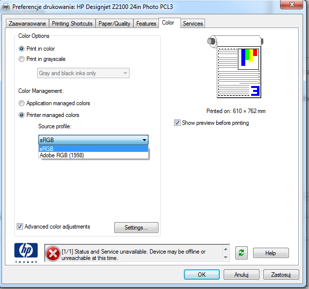

Witam, posiadam ploter HP Designjet z2100 i niestety mam problem z profilami kolorów.
Specjalnie kupiłem Color Munki photo i o ile z kalibracją matrycy laptopa i monitora lcd nie było problemu i wyszło pięknie za pierwszym razem o tyle ze stworzeniem profilu drukarki jest ogromny problem. Straciłem już z 2 metry papieru na próbki i z dwie garście włosów wyrwałem. Kolory o wiele lepiej choć nie idealnie wyglądają na adobe RGB 1998 i relatywnej kolometrycznej ale dość mocno wyprane i wydruk jest ciemniejszy.
Przechodzę procedurę tworzenia profilu w CM, drukuję z Photoshopa, wybieram profil zarządzany w programie i ten utworzony w CM i wychodzi totalna szarzyzna wyprana z kolorów. Na wydrukach kart do kalibracji kolory są żywe i czyste, więc tuszę są na pewno dobre. Wydruki najbliższe wyświetlanym na monitorze aczkolwiek przekłamane w kierunku żółci i różu są na ustawieniu fabrycznym HP coated paper relatywna kolometryczna.

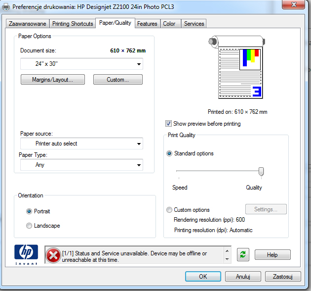

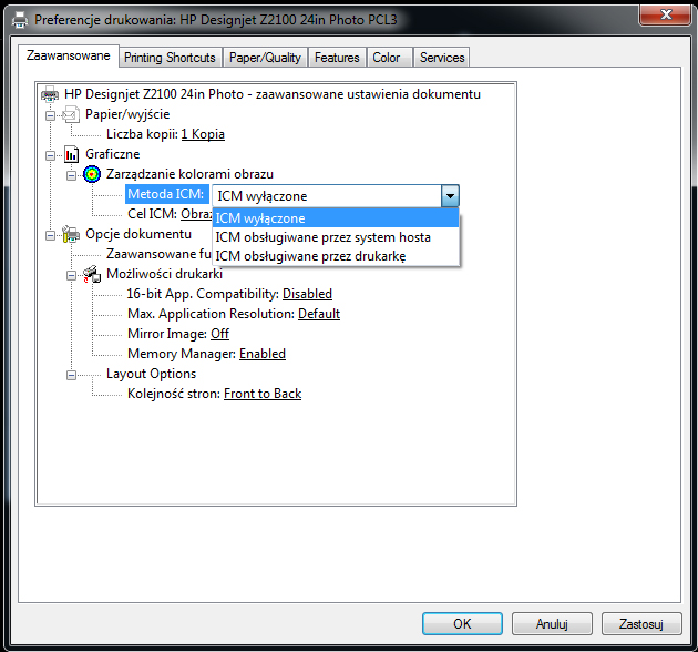

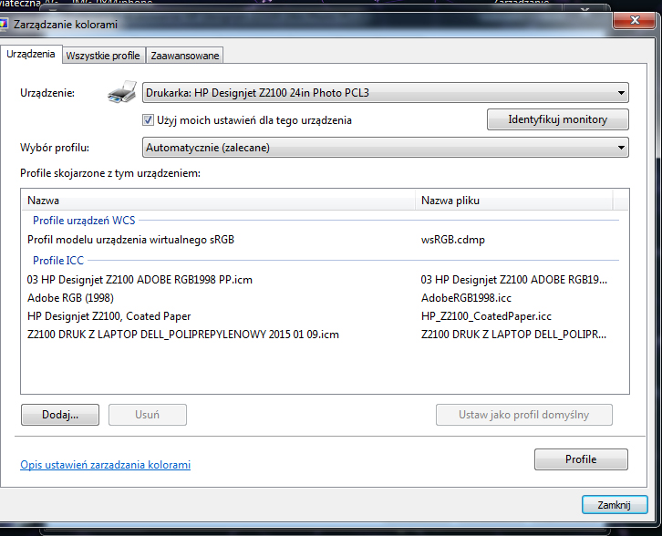

Prawdopodobnie popełniam bład przy profilowaniu podczas wyłączania opcji icc przy wydrukach próbnych ... Nie ma za wiele tych opcji, załaczam screeny może ktoś obeznany w temacie podpowie coś... z góry dziękuję za pomoc.

No właśnie przy drukowaniu wzorca też w sterowniku powinno być wyłączone wszelkie zarządzanie kolorem i "automatyczne ulepszacze".
>>> http://fotoplus.pl/downloads/CMphoto-instrukcja-PL.pdf
..czyli tam w zakładce "Color" z pierwszego załącznika przestawić z Printer managed colors na Application Printer managed colors i odhaczyć Advenced color adjustments.
Powinno pomóc :roll:

Udało sie, problem był jednak w Windowsie. Ustawienia Automatyczne (zalecane)...
Do profilowania nie miałem ustawionego sRGB a HP Coated Paper bo taki sie włączał automatycznie. To sprawiało ze profil nowy był przekłamany. Teraz kolory są niemal idealne jak na skalibrowanych monitorach :) moze odrobine mniej ciepłych barw ale zwalam to na ograniczenia technologiczne drukarki. Jest pieknie!
