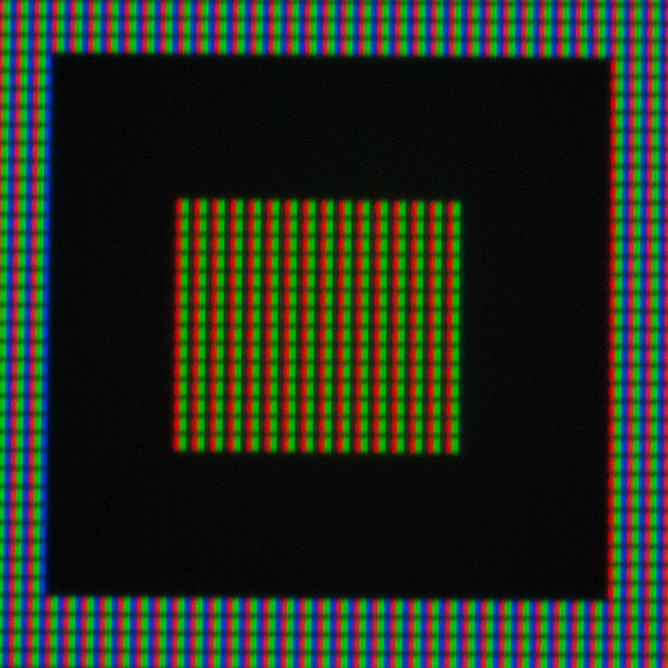

Sterownik ma niewiele ustawień (zwykły Intel HD Graphics) i raczej wszystko było ustawione tak jak teraz. Może to wina wyświetlania programu - pliczek zrobiłem w Corelu Draw i tam też był wyświetlany.

Zamień na bitmapę, otwórz w Paincie.
Ja spreparowałem coś podobnego właśnie w Paincie i żadnych podobnych efektów nie widzę.

Obraz Paint

Sprawdziłem czarny kwadrat na białym tle na trzech zupełnie różnych monitorach, zarówno w Win jak i na Macu. Za każdym razem przy sąsiedztwie czarny-biały jest rozjaśniony skrajny subpiksel. Jeśli ktoś ma jeszcze ochotę eksperymentować, proponuję zrobić zdjęcie makro literek testowych w oknie "strojenia" Clear Type. Mam wrażenie, że przy włączonym, krawędź czarnej literki na białym tle literki zwiększa jasność. Robiłem zdjęcia z ręki, nie mam dziś za bardzo czasu rozstawiać sprzętu, więc poruszenia są duże, ale jeśli ktoś to potwierdzi to będzie znaczyło, że "winę" za to ponosi sposób renderowania GUI z wygładzaniem podpikselowym. Ewentualnie to samo można spróbować zrobić tylko na samych obrazach "pozasystemowych" np coś w biosie, logo startowe albo konsola linuxowa.

Co do ClearType się zgadzam.
https://pl.m.wikipedia.org/wiki/ClearType
Co do biało/czarnych krawędzi, które nie są czcionkami wygładzanymi techniką subpikselową, np. kwadraty cz.b. wrysowane w Paincie, to się nie zgadzam. Moim zdaniem, w tym przypadku, odpowiedzialny jest algorytm wyostrzający stosowany przez elektronikę monitora.

W przypadku pionowych krawędzi nie będących textem nie ma na to wpływu ani ClearType ani wyostrzanie monitora. Przynajmniej w przypadku Eizo CX. Widać to też w menu OSD monitora przy dużych, białych literkach.
Na tych zdjęciach maxa, opcja bez ClearType jest tymi czerwieńszymi subpikselami.
