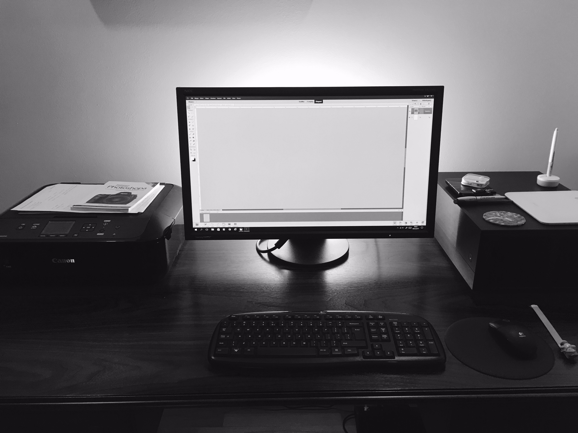

Dostałem takie oto zdjęcie rozwiązania oświetlenia tła. Źródłem jest lampka LED High CRI 5000K 10W, czyli dość duża, a mimo to, całość zajmuje rekordowo mało miejsca. Pomimo pozornego prymitywizmu, daje też równą łunę za ekranem, nieosiągalną lampką z kloszem. Poddaję pod rozwagę wszystkim, z miniaturowym biurkiem. ;)

Ten klosz jest niemal przezroczysty, a sama żarówka ma matową bańkę. Wydaje mi się więc, że klosz można by zdjąć, bez większego wpływu na rozproszenie światła, pozostawiając samą oprawkę. Powinno to odbić się korzystnie na trwałości. Bez klosza żarówka będzie lepiej wentylowana, a pomieścić musi w swym wnętrzu mały zasilacz (żarówka działa na prąd stały o niskim napięciu).
27 marca 2017, 23:05 - pn
Słuszne uwagi, ale nie ja to strugałem. Zaraz po odebraniu tego zdjęcia, zacząłem się zastanawiać nad robieniem czegoś podobnego, ale dobrej jakości, z uchwytem itd, nie takie druciarstwo.

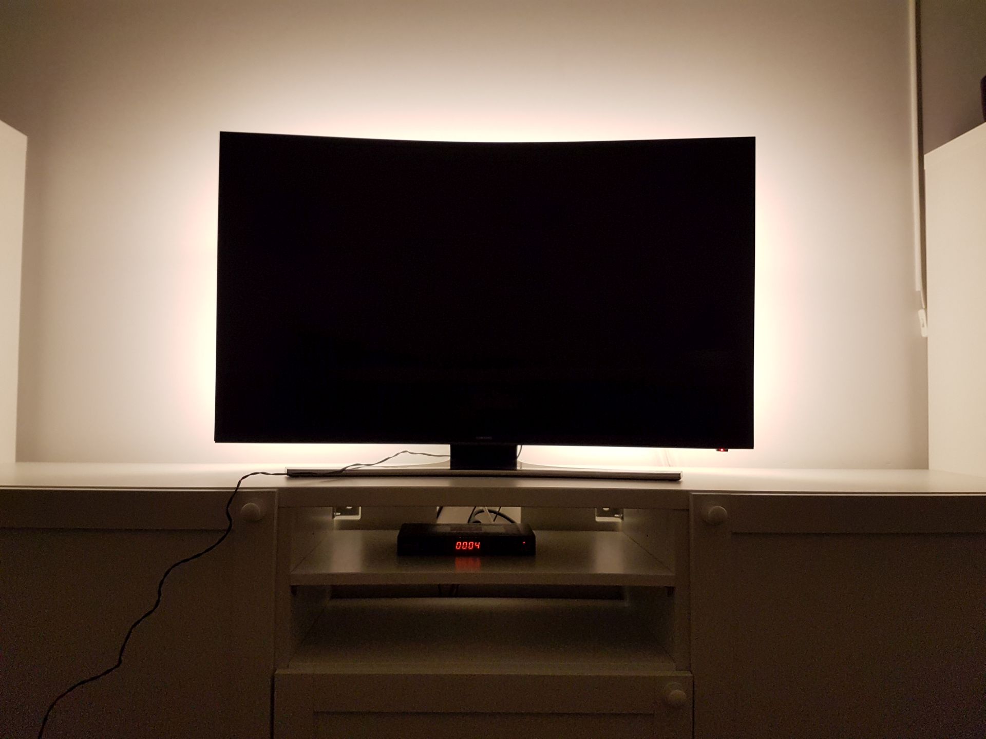

Mam też inny pomysł, który zresztą sam zrealizowałem jakiś czas temu. Zakup naklejanych pasków ledowych i przyklejenie ich w prostokąt na tył monitora. Miałem taką konstrukcję przy TV 40" i całkiem przyjemnie to wyglądało. Oczywiście do grafiki czy foto pewnie coś takiego by trzeba było zakupić:

To są chyba te same diody co w tych ich żarówkach (ta sama sekcja sklepu). Anyway, do tego koniecznie trzeba ich ściemniacz dorzucić i wtedy z 18W na metr zrobi się parę watów raptem. Jak pisałem, miałem paski diodowe bezpośrednio przyklejone do plastików Samsungowych. Nic się nie działo. Były lekko ciepłe.

Udało mi się znaleźć zasilacz do tego wynalazku i tak to wygląda. Oczywiście tutaj diody są jakieś liche, ale widać m/w jaka dystrybucja światła jest z takich pasków.
28 marca 2017, 00:38 - wt
Paski w sumie zajmują jeszcze mniej miejsca, niż żarówka na słupku. I monitor nie musi być odsunięty od ściany, co na małym biurku ma duże znaczenie (zwłaszcza tych 60 cm).

27 marca 2017, 22:59 - pn
Klosz jest potrzebny, goła żarówka daje brzydką zielonkawą flarę przy krawędzi, nie widać tego jeśli jest zamontowana np. w lampie kreślarskiej. Czasem na ten klosz idzie jeszcze delikatny "muślin" żeby zapewnić bardziej równomierne oświetlenie, pewnie dwie żarówki 6W po obu stronach stopki monitora byłyby korzystniejsze ale w tamtym momencie ich nie miałem :-). Czarnych opraw w Castoramie nie mają 8-)
Nie ma też problemu z grzaniem żarówki, nawet po kilku godzinach temperatura oprawy nie różni się od otoczenia. Koszt całości poniżej 20 PLN (oprawa + kabel z wyłącznikiem). Moc oświetlenia tła można delikatnie kontrolować odsuwając lub przysuwając monitor do ściany, nawet 2-3 cm robią różnicę, nie trzeba przeregulowywać monitora :D
