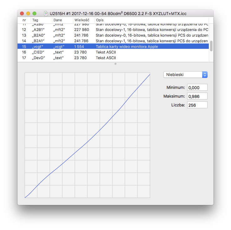

Punkt bieli ustawił Pan jako tako. Monitor nie daje możliwości ustawienia w punkt, co widać po prawym górnym narożniku, krzywa nie dochodzi do końca. Ogólnie tak wygląda liniowość tego monitora, na przykładzie kanału niebieskiego. To jest, jak pisałem, poziom laptopa. Kalibracja w zasadzie tylko poprawia Panu samopoczucie. Jeśli to był cel to jest osiągnięty. Oczywiście proszę się nie spodziewać cudów w stylu poprawne wyświetlanie materiałów graficznych i fotograficznych.
Zrzut ekranu 2017-12-16 o 02.17.32.png (155.61 KiB) Przejrzano 5275 razy

Re: Planuję kupić X-Rite I1 Display Pro
16 grudnia 2017, 02:38 - sob
Co do laptopa też kalibrowałem tam wyniki są już miażdżące od razu przyjemniej się siedzi :)
16 grudnia 2017, 11:22 - sob
Zmienił się punkt bieli, stąd zauważalna różnica wyświetlania. Proszę jednak pamiętać, że za tą różnicą stoją równie miażdżące skutki uboczne.
