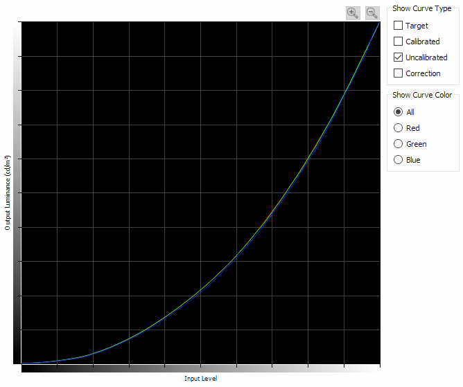

Naturalna liniowość EA275WMi:

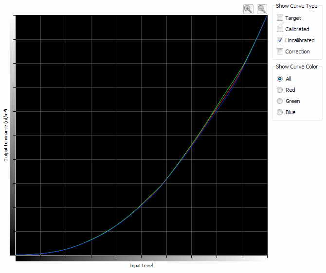

Naturalna liniowość EA271Q:

Po kalibracji obie matryce wykazują wręcz wzorową liniowość, jednak zmiana na matrycę sterowaną pełnym słowem, jest na plus dla nowego modelu. Na szczęście, mimo wyraźnych sygnałów od producenta, nowy EA271Q nie stracił możliwości kalibracji medycznej, tak jak to się stało w wersji 24". Jest to ważna wiadomość dla wielu osób potrzebujących dobrej jakości obrazu w podglądzie medycznym. Po odpowiedniej konfiguracji, spełnia formalne i techniczne wymagania w takich dziedzinach jak CT, MR, stomatologia i pantomografia, bez konieczności kupowania kilkukrotnie droższych certyfikowanych monitorów medycznych. Dobrą wiadomością jest też nieco lepsza równomierność na bieli i to zarówno przy włączonej jak i wyłączonej kompensacji elektronicznej. Oba modele, zarówno starszy i nowszy mają bowiem mechanizm aktywnego wyrównywania nierówności podświetlenia. To również mechanizm zapożyczony z monitorów profesjonalnych.
