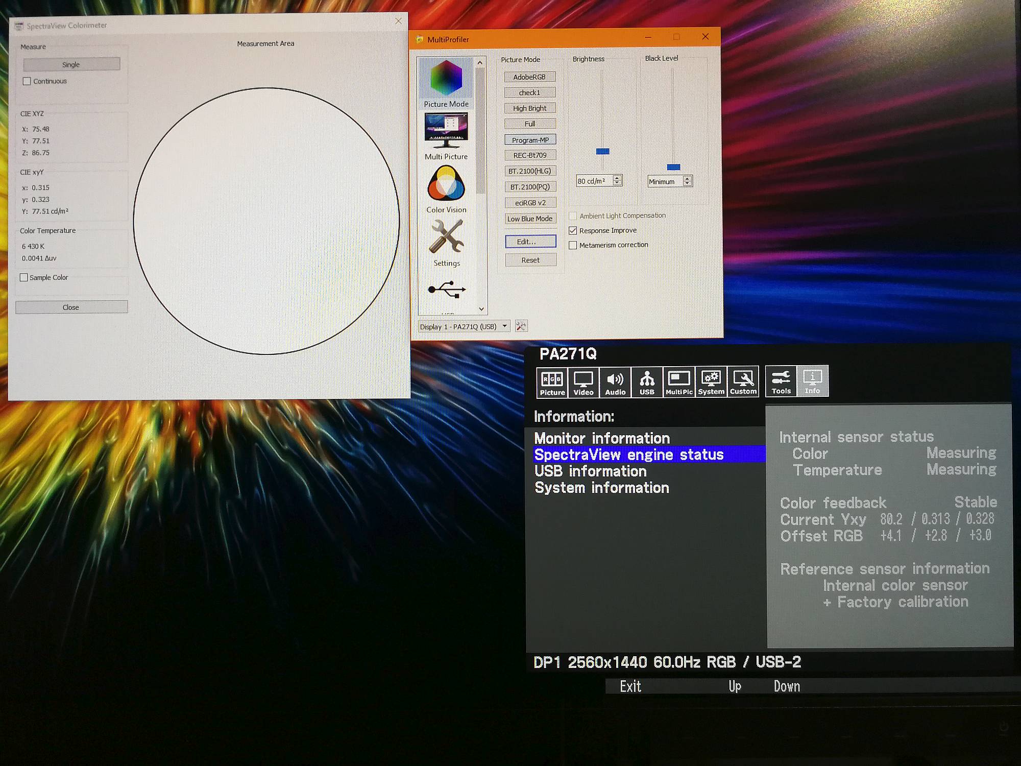

Jak włączam, to zmienia mi się biel, więc po włączeniu będę musiał sobie ponownie zrekalibrować wszystko :?
Ale niewątpliwie będę się tym bawił i sprawdzał ;)
No tak tak, ja pisałem, że po prostu wniosek jest taki, że guziki Import/Export z PA272W działają, a z PA271Q są niaktywne. No czyli opcja w MP jest, ale nie z każdym ekranem działa. Czemu? Tego nie wiem, bo z moim działać powinno. Ale to taki szczegół że pies to trącał. :D

MP w wersji 1.4.00 ? Sprawdź jeszcze ustawienia USB.

Tak, MP 1.4.00 (Build 180601).
Ustawienia USB podejrzewam że są zupełnien inne u mnie niż u ciebie na PA272W... Bo tutaj to usb jest rozbudowane, i głownie rozchodzi się o przypisywanie portów upstream do poszczególnych wejść sygnałowych... Ale zwiążku tego z tym portem do eksportu ustawień nie widzę (u mnie to jest osobny port USB w monitorze, służący tylko do eksportu/importu ustawień oraz do wpinania czujnika do rekalibracji silnika)
W menu ekranowym jest to samo, plus druga zakładka do ustawiania specyfiki portu USB-C. I tyle w kwestii USB.
Poniżej ustawienia USB w MP dla PA271Q

Słowem - guziki Import/Eksport w Multiprofiler w przypadku mojego ekranu po prostu... sa nieaktywne. Z nieznanych, acz na pewno istotnych dla pokoju na świecie powodów :lol:

Czy jesteś w stanie zrobić test, jak zmienia się temp. bieli w kolorymetrze SV2 podczas włączana i wyłączania funkcji "metameryzm"?
Może to znacząco wpłynie (zmniejszy) odchyłkę bieli?

Methamerism correction włącza się przy dwóch lub więcej monitorach. Odchyłkę bieli można skorygować w MP, jeśli tylko jest taka potrzeba i chęć.

Opis z instrukcji PA271Q
Metamerism [...] This function should be disabled in colorcritical applications.
jest dla mnie tak samo wiarygodny, co
Stand-alone calibration (see page 25). This function updates the display’s internal color processor reference data with measurements taken using your color sensor. Those measurements will become the reference for all color settings in the display.
@Henioo
Na jednym ze zdjęć Opracowania przedstawione są rozbieżności:
- w OSD wyświetlało się: White 6500K
- w oknie kolorymetru SVII - pomiar z i1DP: 6296K
Czy może Pan w wolnym czasie ponowić taki odczyt z opcjami:
- metameryzm off (tak było w pomiarach we wrześniu)
- metameryzm on ?
Ciekawi mnie, czy/jak ta funkcja zmieni odczyt na i1DP oraz "na oku", a w dalszej perspektywie, czy gdy jest włączona to odchyłki kolorów się zmienią (i jak bardzo, i w którą stronę).

Proszę tylko wziąć pod uwagę, że wskazania z i1DP są mniej dokładne od tych z OSD/czujnika wewnętrznego. Widać to po różnicy w jasności, jak i po wartościach współrzędnych punktu bieli.
