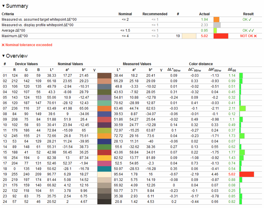

We wcześniejszym wpisie są dane jakie podaje producent i nic więcej, aby nie było pola do dyskusji. Czornyj twierdzi, że papiery, z których zrobiłem skany, są tożsame z kalibracją i to jeszcze dE<0,5. Zobaczmy więc na prawdziwym przykładzie.
Biorę dobry egzemplarz, taki średnio wyższy, ze stosunkowo niewielkimi (wizualnie na "kreskach") odchyłami od trc 2,2. O taki:
Zarówno niemal idealne, jak pierwszy z poprzedniego wpisu trafiają się rzadziej, jak i mocniej nieliniowe, jak czwarty, też zdarzają się rzadziej. Zaznaczam, że ja mam komfort wybierania monitorów, przeciętny użytkownik oczywiście nie. Nie wiadomo jaki Wam się trafi.

Hmmm..... Mowa była o dE <0,5. Trochę słabo wyszło. Na 24 próbki, 15 jest powyżej i czasem czterokrotnie. Powyżej dE=1 człowiek już widzi. Ten duży odskok to może jakiś incydentalny przypadek. Co prawda na odcieniu skóry, ale powiedzmy, że fałszywy alarm. Reszta jednak skacze. Ok, producent nie obiecywał dE <0,5, więc nie można mieć do niego pretensji. Kolega forumowy obiecywał, a wyszło jak zwykle. Pamiętam też, że trafiłem bardzo ładny egzemplarz. A co by było jakby trafił taki jak trzeci w poprzednim wpisie? Jaki Wam się trafi? Zgrzyt.
Stwierdzam, że może jednak przestanę bezkrytycznie wierzyć bliźnim i skalibruję sam. Pomiar:
