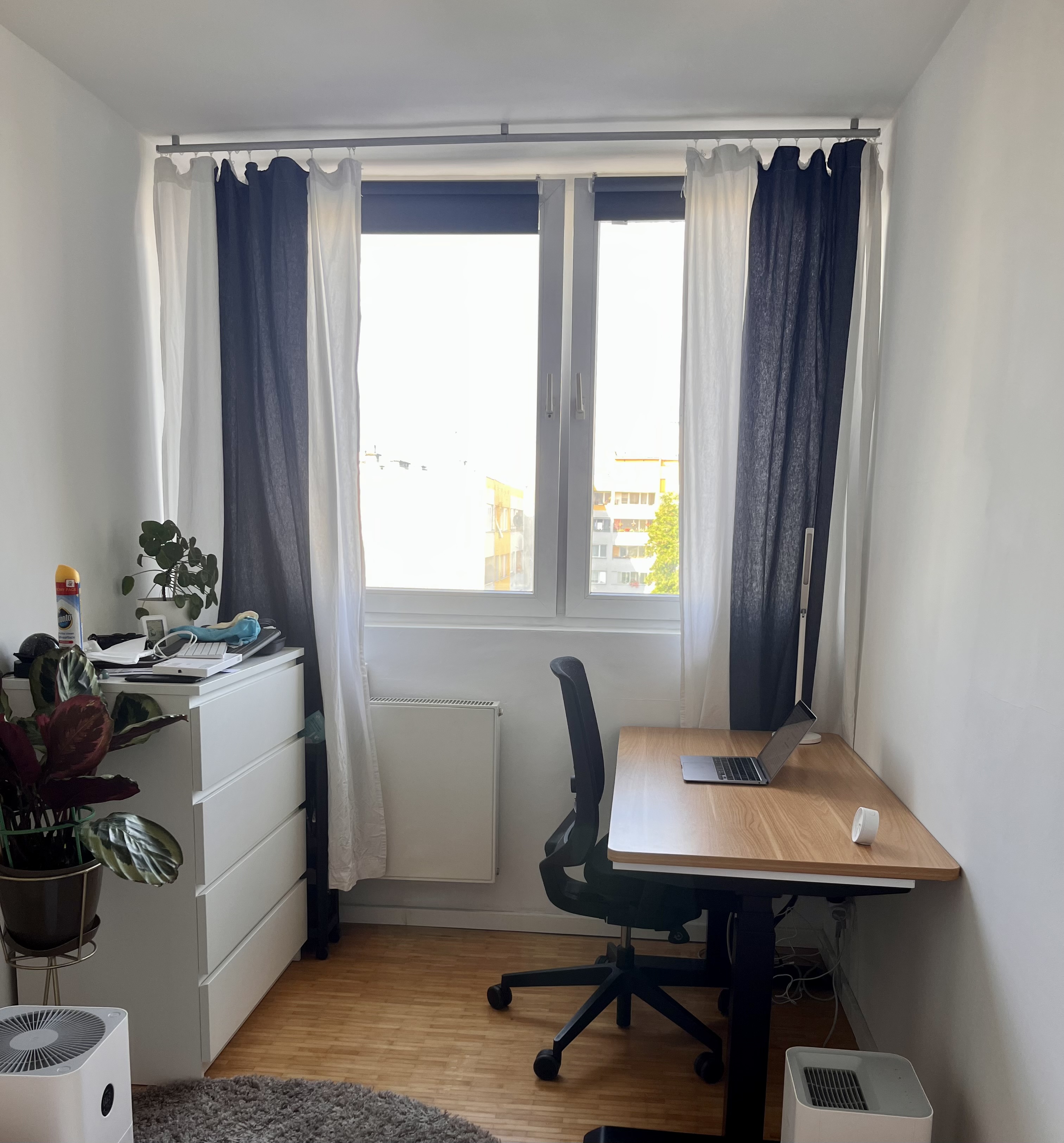

Mam biurko tuż przy oknach, które wychodzą na wschód, więc w ciagu dnia pracy mam jasno w pokoju, ale bez bezpośredniego świecenia.

Później kupiłem Apple Studio Display, aby jakość obrazu była identyczna jak w przypadku ekranu MacBooka. I faktycznie tak było - super kolory, oko się cieszyło. Ale tylko w mocno zaciemnionym pomieszczeniu. Nie mam stanowiska dobranego pod kątem pracy (biurko w rogu sypialni), lubię pracować przy naturalnym świetle, dlatego lustro na ekranie powodowało notoryczne bóle głowy i oczu, ponieważ albo musiałem zaciemnić pokój żeby się nie odbijać, albo mocno podkręcać jasność (w sumie monitor sam to robił), aby cokolwiek widzieć.

Pisałem na początku, by sprawdzić opcjonalnie Samsung 5K S90PC. Poza tym układ pomieszczenia nie jest zbyt szczęśliwy i chyba w pierwszej kolejności warto się skupić na optymalizacji stanowiska = dobrać takie oświetlenie sztuczne, aby uniezależnić się od pory dnia i roku oraz by było stosunkowo miękkie i nie tworzyło zbyt mocnych blików oraz refleksów. Biała ściana za plecami bokiem do okna zachowuje się trochę jak blenda, przerabiałem to u siebie kiedyś - w dzień zawsze miałem jakieś poświaty na ekranie, dlatego lubiłem pracować w nocy z tylnym oświetleniem za monitorem. Tutaj testowo spróbowałbym powiesić kawałek ciemnego materiału lub bristol i porównać, jak to wpływa na odbiór obrazu na ekranie.
