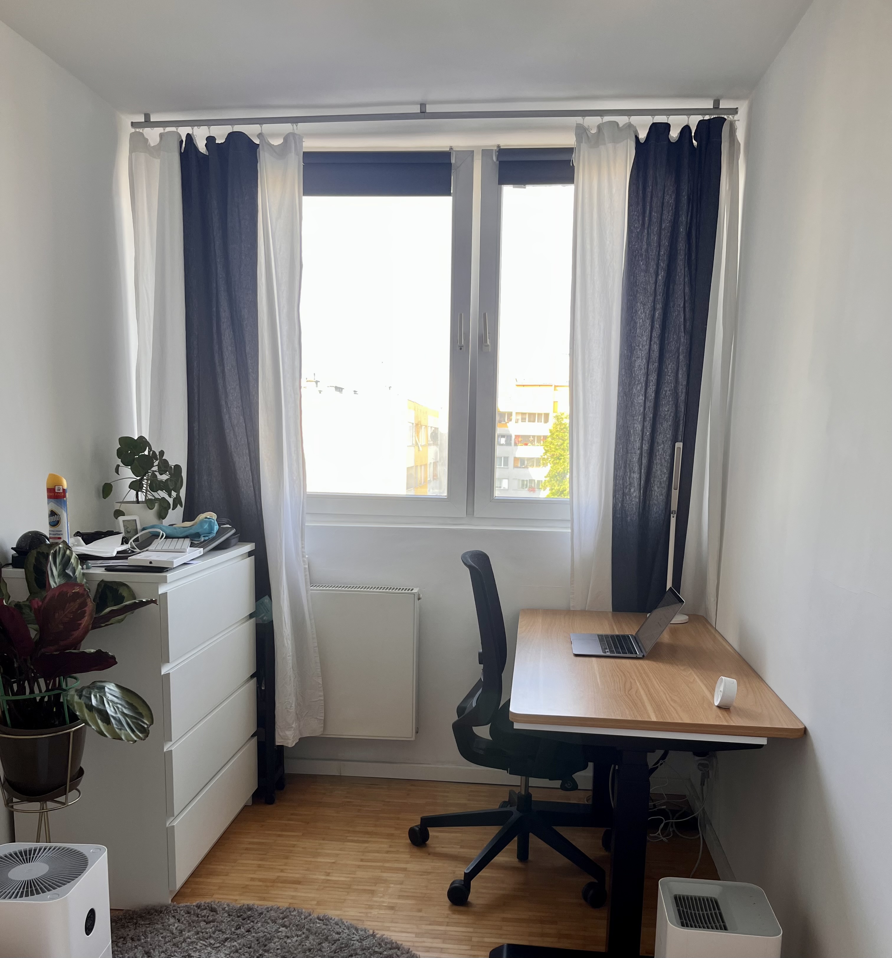

Później kupiłem Apple Studio Display, aby jakość obrazu była identyczna jak w przypadku ekranu MacBooka. I faktycznie tak było - super kolory, oko się cieszyło. Ale tylko w mocno zaciemnionym pomieszczeniu. Nie mam stanowiska dobranego pod kątem pracy (biurko w rogu sypialni), lubię pracować przy naturalnym świetle, dlatego lustro na ekranie powodowało notoryczne bóle głowy i oczu, ponieważ albo musiałem zaciemnić pokój żeby się nie odbijać, albo mocno podkręcać jasność (w sumie monitor sam to robił), aby cokolwiek widzieć.
Aktualnie mam na biurku Della U2723QE z IPS Black. Kontrast faktycznie jest super, w sumie to monitor bardzo fajny, jak na moje potrzeby. Poza jednym drobnym, lecz jakże ważnym szczegółem. Ekran nie jest matowy, przez co mocno odbija to światło wpadające zza okien. Nie jest aż tak źle, jak w przypadku Studio Display, ale komfortowo też nie.

Pisałem na początku, by sprawdzić opcjonalnie Samsung 5K S90PC. Poza tym układ pomieszczenia nie jest zbyt szczęśliwy i chyba w pierwszej kolejności warto się skupić na optymalizacji stanowiska = dobrać takie oświetlenie sztuczne, aby uniezależnić się od pory dnia i roku oraz by było stosunkowo miękkie i nie tworzyło zbyt mocnych blików oraz refleksów. Biała ściana za plecami bokiem do okna zachowuje się trochę jak blenda, przerabiałem to u siebie kiedyś - w dzień zawsze miałem jakieś poświaty na ekranie, dlatego lubiłem pracować w nocy z tylnym oświetleniem za monitorem. Tutaj testowo spróbowałbym powiesić kawałek ciemnego materiału lub bristol i porównać, jak to wpływa na odbiór obrazu na ekranie.
