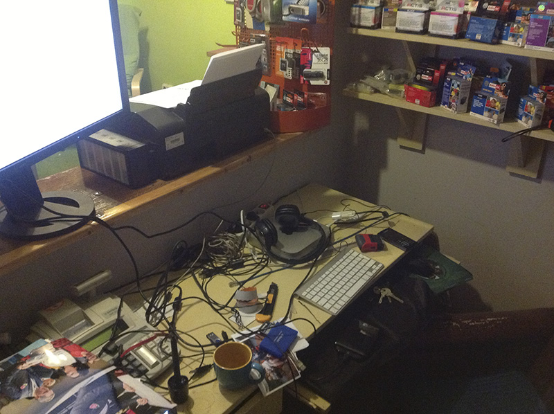

Monitor wyjęty z pudełka wydawał się OK, obrabiam zdjęcia, drukuję i jest prawie ideał, atkinson niemal idealny, ale po pierwszych zachwytach zorientowałem się że lewy, górny róg, po przekątnej aż do 1/3 świeci mocniej, daje większy kontrast i szarość minimalnie wpada w róż, zupełnie odwrotnie niż lewa strona, mniej kontrastowa, biel świeci jakby od drugiego, może trzeciego prążka gradientu z eizo testu (tego tunelu) i leci w zieleń. W porównaniu z Dellem jest dużo lepiej ale skoro widzę to dość wyraźnie to chyba nie jest dobrze :( . Zastanawiałem się po prostu czy Gain mie powinien być 100 100 100, jest 100 87, 96.
Aparat ustawiony na punktowy pomiar światła widzi różnicę ale tu mogą być niedokładne pomiary.
Może jakbym potrafił sobie zobrazować te dE5 to może rozwiał bym wątpliwości.
Re: SX2462 - ustawienie
24 marca 2013, 17:46 - ndz
Regulacja Gain zależy od wybranego punktu bieli. Co do nierówności, jak mówiłem, trzeba zmierzyć. Domowymi metodami się nie da.
GoOrange
Posty: 295
24 marca 2013, 18:15 - ndz
Tom01 pisze:Regulacja Gain zależy od wybranego punktu bieli. Co do nierówności, jak mówiłem, trzeba zmierzyć. Domowymi metodami się nie da.
Sprawa okazuje się nieco bardziej złożona niż prosta wada monitora, której nie ma. Niestety problem wynika z powodu jednej z przyczyn:
1. Mac Mini stoi 10 cm pod lewym bokiem monitora.
2. Dziwny kolor jarzeniówek, natomiast z której strony by nie były to miałem ten sam efekt.
4. Kabel od tych jarzeniówek opierający się o tylną ściankę monitora.
5. Kolejny zasilany element za tylną ścianką w odległości 10 cm, drukarka.
6. Przedłużacz w samym środku mojego zamieszania.
Zdjęcie przedstawia sytuację, monitor stoi tam gdzie teraz Mac Mini, tuż za nim drukarka a pod nim wiązka kabli z przedłużaczem na czele. Sam mac stoi tuż obok kasy fiskalnej a jarzeniówki wiszą na 4 poziomie półki z tuszami, której dwa poziomy widać na zdjęciu.
Co może najbardziej prawdopodobnie zakłócać monitor?
Piszę o tym ponieważ może ktoś będzie miał ten sam problem, po co ma marnować niedzielę, skoro ja już zmarnowałem ;)
Gain RGB - w jaki sposób to regulować, domyślam się że do bieli papieru, ale może jakieś wskazówki? Czy to w ogóle bez kalibratora i późniejszej kalibracji ma sens?
