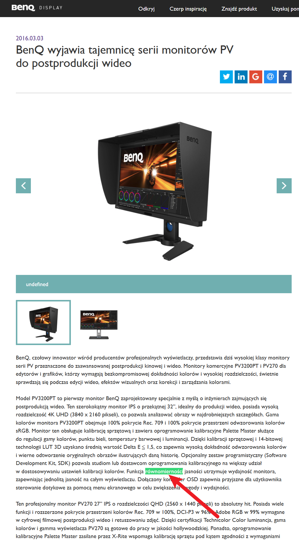

Re: Czy monitor szerokomamutowy przydaje się do edycji zdjęć?
08 kwietnia 2021, 14:47 - czw
08 kwietnia 2021, 14:26 - czw
Żodyn monitor nie ma czegoś takiego jak "stabilizacja nierówności" - żodyn. I nikt o tym wcześniej ani słowem nie wspomniał.
Co nie przeszkadza w taki lub podobny sposób reklamować.
Jak widać na zrzucie, owa rewolucyjna funkcja utrzymuje równomierność na powierzchni ekranu, czyli jak widać "ma" coś, czego nie ma żodyn inny. :)
08 kwietnia 2021, 14:52 - czw
Stabilizacja nierówności to nie kompensacja nierówności.
08 kwietnia 2021, 14:56 - czw
GrzesiekR, "stabilizować" i "utrzymywać w określonym stanie" równomierność to synonimy.
08 kwietnia 2021, 14:57 - czw
Ale tu chodzi o kompensację nierównomierności.
08 kwietnia 2021, 15:31 - czw
To jest zupełnie inna funkcja nie mająca nic wspólnego z BenQ Uniformity Technology.
