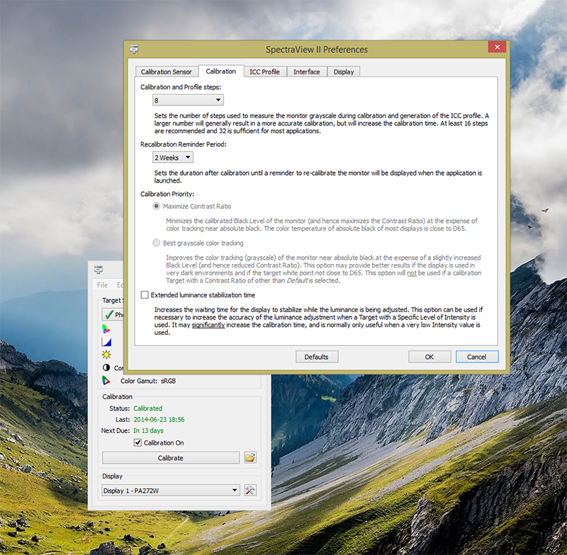

Odgrzewam nieco wątek z racji podjętych przeze mnie prób "amatorskiej" kalibracji PA272W.
Procesu tego chciałbym dokonać poprzez użycie takich narzędzi jak kalibrator i1Display Pro oraz SpectraView II.
Jeśli chodzi o ustawienia oprogramowania, sugeruję się poniższym wątkiem opisującym proces kalibracji dla PA271W. tutaj pytanie, czy w stosunku do jego następcy jakim dysponuję, warto wprowadzić jakieś zmiany w parametrach programu? Myślę aby kalibrację przeprowadzić dla przestrzeni sRGB oraz Adobe RGB dla punktu bieli D65 oraz gammy 2.2, jasność najprawdopodobniej 80 cd/m2, ewentualnie 100 (tutaj mam dylemat, nie potrafię jeszcze prawidłowo ocenić jaki poziom luminancji byłby najbardziej odpowiedni biorąc pod uwagę oświetlenie w jakim pracuję).

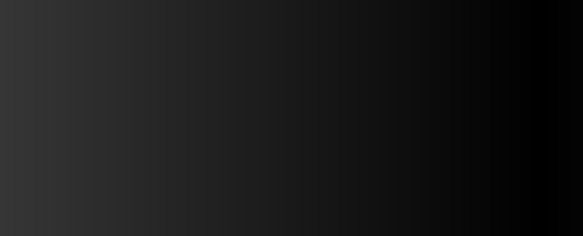

Zabrałem się za to głównie dlatego, aby cokolwiek "liznąć tematu" oraz spróbować poradzić sobie choćby z lineryzacją monitora, wydaje mi się, że gradienty są niewystarczająco płynne. Nie wiem jak załącznik (wycinek tablicy testowej SVII) wyświetli się u Was ale spróbuję...
Zapewne mając prawidłowo skalibrowane monitory ujrzycie prawidłowe przejścia tonalne, czy tak? Oczywiście efekt amatorskiej kalibracji nie przyniesie specjalnie zadowalającego efektu ale spróbować można. Jak to wspominał kolega Czornyj, fabrycznie monitory linearyzowane są sprzętem za dziesiątki tysięcy zielonych więc próżno spodziewać się bardzo poprawnych i prawidłowych wyników.

Pierwszy problem jaki napotkałem to brak możliwości dokonania wyboru w sekcji preferences/calibration/calibration priority tzn. opcje te są jakby niedostępne/nieaktywne. Zastanawiam się dlaczego tak jest?Czornyj pisze: Jeśli skalibrujemy monitor i1pro, to owszem, osiągniemy zadane cele (np. D65, gamma 2,2, jaskrawość itp.), ale kosztem pogorszenia liniowości gradacji w cieniach. Wynika to z prostego faktu, że w przypadku pomiaru ciemniejszych próbek i1pro mierzy w głównej mierze szum swej matrycy, a nie sygnał. W dodatku temperatura wpływa na jego pomiary, więc im dłużej trwa sam proces kalibracji, tym większe szanse na ew. mukę.
W przypadku Spectraview II należy:
- W Preferences>Calibration Sesnsor bezwzględnie włączyć Average low luminance measurements - W Preferences>Calibration zmniejszyć (pozornie wbrew logice) ilość Calibration and Profile steps, by nie wcinać się zbyt głęboko w pomiar cieni, oraz zapiąć Calibration Priority na Best grayscale color tracking, jak również nie włączać Extended luminance stabilization time.
Generalnie starać się przeprowadzić kalibrację możliwie szybko i sprawnie. Innym rozwiązaniem jest wygrzanie spektrofotometru przez np. godzinkę na monitorze, a następnie szybkie skalibrowanie go na wzorcu bieli i błyskawiczne ponowne zawieszenie na ekranie, ale nagrzanie też ma skutek uboczny w postaci wyższego szumu termicznego i w cieniach tak czy siak będzie sraczka, unikniemy jedynie pływania pomiaru spowodowanego zmianami termicznymi.

Re: Kalibracja NEC PA272W
A dlaczego tylko 8 kroków pomiarowych?
Sugerowałem się tymi oto wskazówkami, być może w przypadku tego monitora (w przeciwieństwie to PA271W) nie znajdą one zastosowania?Tom01 pisze:A dlaczego tylko 8 kroków pomiarowych?
Czornyj pisze: W przypadku Spectraview II należy:
Filip pisze: Następnym razem ustawię Calibration and Profile steps na 32 (Default) i wyłączę Extended luminance stabilization time.
Czornyj pisze:Defaultowe 32 to i tak sporo - miałem raczej na myśli 16, a nawet 8.

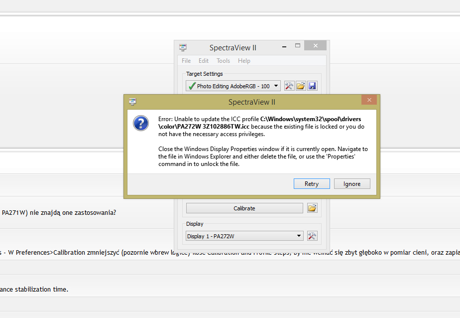

Dodatkowo jeszcze jeden problem, czy dotyczy on UAC (User Account Control) i praw dostępu do danego folderu, w którym SpectraView II chce zapisać profil?
Próbowałem zmienić przywileje dla folderu spool oraz bezpośrednio dla profilu ICC w folderze color ale bezskutecznie. Błąd pojawia się przy próbie zmiany gotowych kalibracji w SVII np. z tej sRGB na Adobe RGB.
Uruchomiona inna instancja programu lub okna dialogowe WCS? "Metoda informatyczna nr1", czyli proponuję reset na początek.
Sądziłem jednak, że jest inny sposób jak np. zmiana przywilejów w UAC. Ot,Windows... Najwyższy czas zmienić system.
Reset oczywiście pomógł, przekonałem się o tym już wcześniej.Tom01 pisze:Uruchomiona inna instancja programu lub okna dialogowe WCS? "Metoda informatyczna nr1", czyli proponuję reset na początek.
