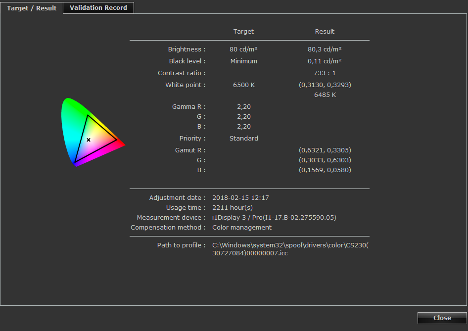

Pewnie ustawił Black level sztywno na 0,2 zamiast na minimum.
Re: Kalibracja NECa i Eizo + i1 displaypro / Windows
08 lutego 2018, 17:41 - czw
"Target" ma niby ustawione na "minimum".
08 lutego 2018, 18:58 - czw

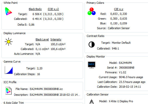

Widocznie DUC/DUE obcina kontrast z nominalnych 1000:1 do rzeczywistych 700:1. Przy standardowo nierówno podświetlonej matrycy +/-15% to standard, razem standardowe -30% spadku kontrastu. Moim zdaniem OK.
08 lutego 2018, 19:48 - czw
max - no tak, jeśli jest włączony DUE, to faktycznie by się zgadzało. ... ehhh, kiedy zaczną równać przy pomocy FALD?! ... chyba prędzej OLED wyprą LCD.

Witam i przepraszam że nie odpowiadam, uruchamiając spectra z automatu takie miał ustawione parametry czemu? Nie wiem. Jako że długo trwała kalibracja to chciałem zdążyć ustawić eizo pod podobne ustawienia i zobaczyć czy będą to podobne obrazy. Docelowo będę chciał ustawić luminacje na 90 tak jak pan Tomek kiedyś mi wspominał. Są dwa różne monitory z różnymi przebiegami. Dopiero w środę będę kalibrować raz jeszcze.

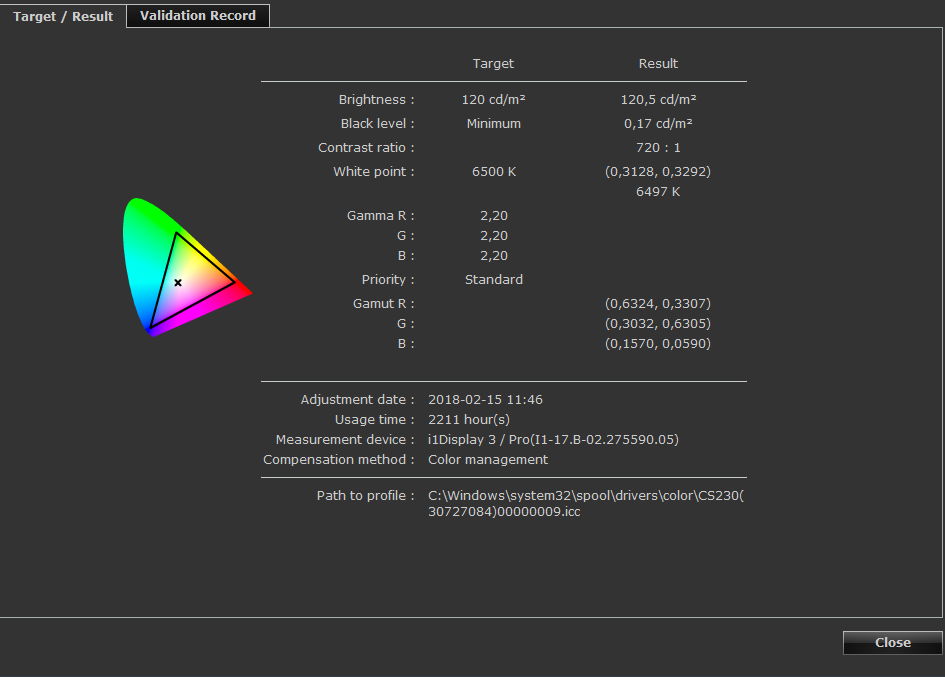

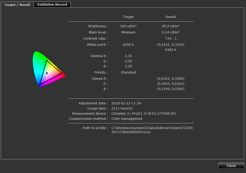

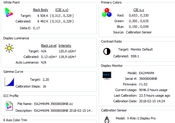

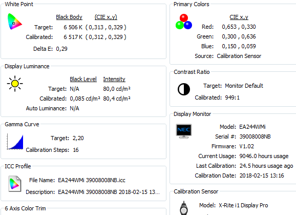

Wczoraj udało mi się raz jeszcze skalibrować monitory. Stworzyłem 3 profile 80/100/120.
