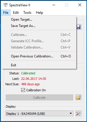

Dziękuje za odpowiedź panie Marcinie. Niestety nie mogę nacisnąć ctrl+v bo mam napisy w szarym kolorze i nic się nie dzieje.
- SpectraView.jpg (39.39 KiB) Przejrzano 5861 razy
		Re: Re-kalibracja monitora
A podlaczony jest czujnik?Mag pisze:Dziękuje za odpowiedź panie Marcinie. Niestety nie mogę nacisnąć ctrl+v bo mam napisy w szarym kolorze i nic się nie dzieje.

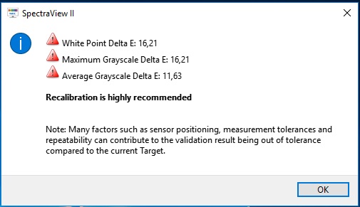

Tak mam taką informacje po naciśnięciu ctrl+v i sprawdzenia za pomocą kalibratora.
- SpectraView 1.jpg (35.96 KiB) Przejrzano 5842 razy

łoo retyy.. monitor ewidentnie trzeba re-kalibrować! ale wydaje mi się jednocześnie, że ewidentnie te wyniki są ciut za duże..
Inny czujnik przy kalibracji, inny przy walidacji. Nic dziwnego.

Pierwsza kalibracja była robiona za pomocą i1Pro2, który z uwagi na zbyt małą rozdzielczość FWHM nie do końca dobrze radzi sobie z "piczastym" widmem podświetlenia LED, przez co pomiary bieli obarczone są niewielkim błędem rzędu 2-3∆E.
Wyniki walidacji z błędami rzędu 16∆E sugerują, że podczas walidacji zmieniła się jasność monitora w stosunku do wartości ustawionej podczas kalibracji - albo zatem monitor został przyciemniony/rozjaśniony w menu OSD, albo włączone było automatycznie sterowanie jaskrawością. Polecam sprawdzić, czy w menu nie są włączone "ECO MODE" bądź "AUTO BRIGHTNESS".
Tak czy owak monitor warto było przekalibrować, bo i1Display Pro to dokładniejszy sensor niż i1Pro2 użyty podczas pierwszej kalibracji.

Oba profile są w miarę poprawne.

Informacja dla Czornyja -  opcje "ECO MODE" i "AUTO BRIGHTNESS" są na OFF. Mam takie jeszcze pytanie, gdzie znajdę informacje o kalibratorze X-Rite iOnePro2.
						- Czornyj
Ew. degradacja podświetlenia bądź uszkodzenie sensora i1Pro 2 powodujące odchyłkę rzędu 16∆E dała by drastyczną różnicę wizualną po rekalibracji i jest mało prawdopodobna.
Tak czy inaczej to bez znaczenia. Po obecnej rekalibracji monitor z całą pewnością ustawiony jest poprawnie - koordynaty chromatyczne kolorantów są praktycznie w punkt zgodne z wartościami referencyjnymi, co świadczy zarówno o wzorowym stanie zarówno wyświetlacza, jak i kolorymetru i1Display Pro.
Być może wcześniej doszło do przypadkowego włączenia którejś z tych funkcji, bądź zmiany wartości brightness. Profil utworzony po pierszej kalibracji i1Pro2 jest mniej dokładny niż z i1Display Pro, ale nie ma tragedii. Nie wiem jaki był przebieg monitora, ale po roku nawet ostrego tyrania nie powinno być odchyłki większej niż 2-3∆E, do tego z 2-3∆E błędu i1Pro2 względem i1Display powinno dać na walidacji w porywach do 4-6∆E, więc 16∆E wskazuje na przypadkową zmianę luminancji.
