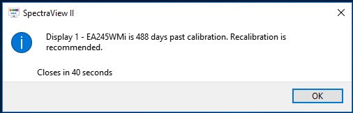

Ostatnio była robiona kalibracja ponad rok temu.
- Kalibracja.jpg (17.92 KiB) Przejrzano 4981 razy
