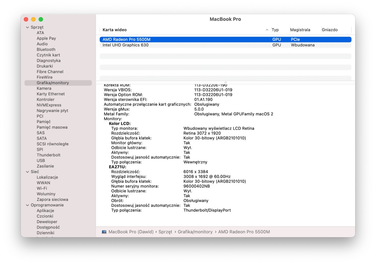

Dziś będę testował kabel Apple tb3. Podobno rozwiązuje problem.
diwad
Posty: 9
Rejestracja: 03 grudnia 2020, 13:04 - czw
Re: Problem z USB-C/TB3 w monitorze NEC EA271U
07 grudnia 2020, 11:11 - pn
Sprawdziłem dziś połączenie z kablem Apple Thunderbolt 3. Nadal ten sam problem. Ręce opadają.

Nie próbowałem takiej przejściówki. Z Czornyjm próbujemy coś wymyśleć. Znalazłem też usera który używa modelu MacBooka z 2016 roku z tym monitorem po usb-c bez problemu. Monitor jest wykrywany z jakąś dziwną rozdzielczością.

Teraz dostałem info od chłopaka z MBP 2016 że nie ma dedykowanej karty graficznej więc może to Radeon nie może się "dogadać" z monitorem.
