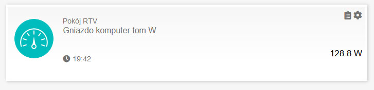

Żeby nie być gołosłownym. Komp z i9-10900K, RX580, cztery dyski, w czasie zwykłej pracy, po 10 pulpitów na dwóch ekranach UHD, kilkanaście aktywnych aplikacji dość zasobożernych. Średnio wychodzi tyle:

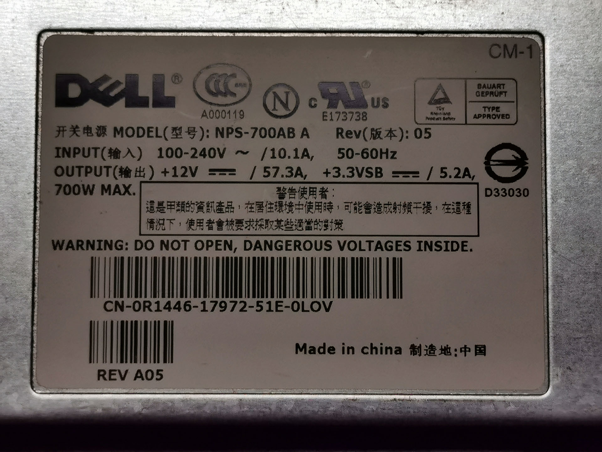

Dobrze się zrozumieliśmy. Normalny komp, nie jakiś potwór z grafikami za worek pieniędzy, nie pociągnie więcej jak 300W. Nie ma szans. I zasilacz dający realnie 250W wystarczy. Tylko nie wiem czy Pan sobie zdaje sprawę, że aby ATX dał 300W to musi mieć na papierze 600-700W. O tym właśnie mówię pisząc o badziewiastej konstrukcji.
Poniżej ma Pan zasilacz z potężnego, silnego, dwuprocesorowego DELL-a, stacja obliczeniowa. W zasadzie to nie DELL a Delta, bo ta firma robi zasilacze dla DELL. To są urządzenia profesjonalne. Gabarytowo mniejszy inż typowy ATX. Wydajność prawie 60A na linii 12V, 700W znamionowo. A wydoli nawet więcej. Wiem, bo mierzyłem. Aby takie wyniki osiągnąć, zasilacz low-endowo--pecetowy będzie musiał mieć na papierze 1000W lub lepiej. Jeśli Pan nie wierzy, proszę popatrzeć na filmik jaki podał @dbcooper1983 i wskazania amperomierza. Zasilacz z sieci rżnie ponad 700W a grafika ok 20A. Niech nawet reszta kompa pociągnie 10A co jest pewnie i ze dwa razy zawyżone, to i tak ma Pan 50% sprawności!!! I to jest sprawność maksymalna, bo przy maksymalnym obciążeniu. Przy "idle" pewnie sprawność spadnie do 30%. Jak maszyna parowa. :)
