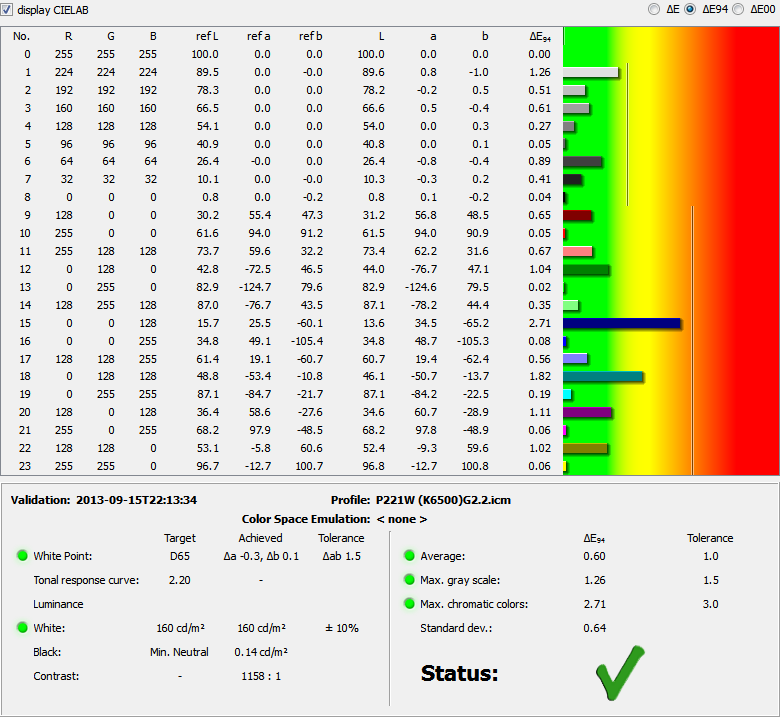

Poza tym jaki w końcu program sie nadaje do NECa bo na to wychodzi, że i1 Profiler - nie, basICColor też nie bo coś tam oficjalnie jest niedostepne, a ja razem z kalibratorem dostałem płytę od wzorniki.eu na której m.in. jest program do monitorów NECa GammaCompMD QA-Display Maintenance i tym właśnie programem stworzyłem sobie profil.
Jak w takim razie sprawdzić, czy poprawnie jest monitor skalibrowany?
Dodam, że z wątku obrazy i narzędzia do testowania monitorów sprawdzają się u mnie.
Mam tylko wątpliwości, czy równomiernie wyświetla mi matryca bo na testerze Nokia Monitor na jednym z obrazów białe kwadraty w narożnikach mają lekki zafarb.
Na to chyba nie ma już rady?

Mierzyłem manualnie kalibratorem punkt bieli z pewnej odległości od monitora i wyszło mi jak nic K5500, więc może tak będzie dokładniej ?

		Re: Kalibracja sprzętowa NEC P221W
Za jaskrawy. Jakie ma Pan oświetlenie? Za duży kontrast.
- Fotojax
Tylko nie wiem jak to czytać.
W teście tego monitora wyczytałem, że gdy ⌂E jest mniejsza od 1to monitor bdb odwzorowuje kolory.
Więc, chyba O.K. ?
Więc, chyba O.K. ?
To nie takie proste.
- Fotojax
Tu jest cały test i opis wyników.Tom01 pisze:To nie takie proste.
http://pcarena.pl/testy/show/nec-multis ... tml?page=3
Pierdoły. Polemizowałem jakiś czas temu z autorem tego testu. Chłop nie ma pojęcia o czym pisze. Przynajmniej wtedy nie miał. Nie wiem, może przez ostatnie 4 lata się dokształcił...
Kalibracja jest udana, przede wszystkim jeśli monitor jest ustawiony do Pana warunków oświetleniowych. 160 nitów jest za dużo nawet w słoneczny dzień. Proszę położyć na stół zwykłą kartkę papieru, wyświetlić kartkę w Wordzie i ocenić która jaśniejsza. Jeśli monitor to bardzo, bardzo źle. Monitor ma pokazywać biel papieru, nie ma prawa sprawiać wrażenia świecącej lampy.
