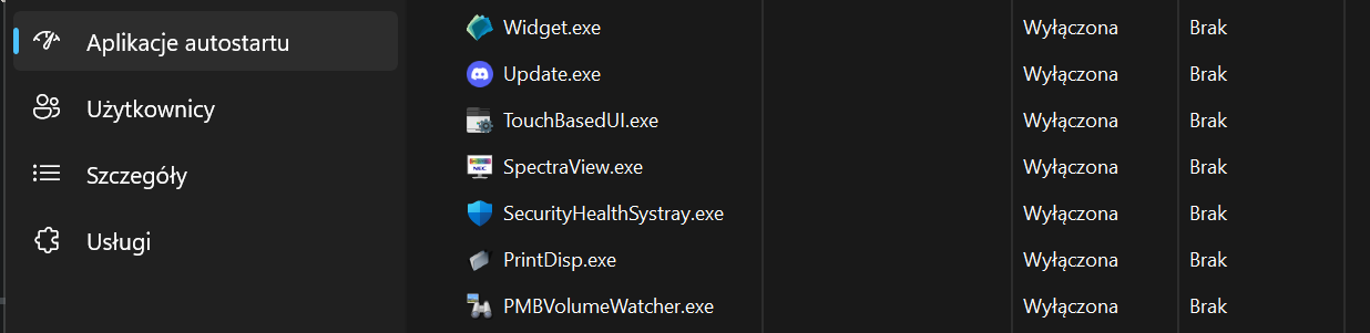

19 lutego 2024, 17:44 - pn
SVII działa w tle.
Zrzut ekranu 2024-02-19 173726.png (35.09 KiB) Przejrzano 12663 razy
SzymonBN
Posty: 296
Re: Garść pytań kalibracyjnych - Nec, SVII, ColorNavigator, I1DisplayPro, typy podświetlenia, Eizo CS/CG
19 lutego 2024, 18:13 - pn
Nie, to są tylko aplikacje autostartu, czyli włączasz kompa, SVII się odpala w celu zweryfikowania parametrów monitora a potem już nic nie robi(moim zdaniem).
MirekKowal
Posty: 22
Rejestracja: 08 stycznia 2024, 00:49 - pn
19 lutego 2024, 18:56 - pn
Jak SVII się odpali z Win to MP źle odczytuje mój profil, jak się nie odpali bo go w auto starcie wyłączę to profil odczytywany jest prawidłowo, czyli chyba jednak coś robi.
