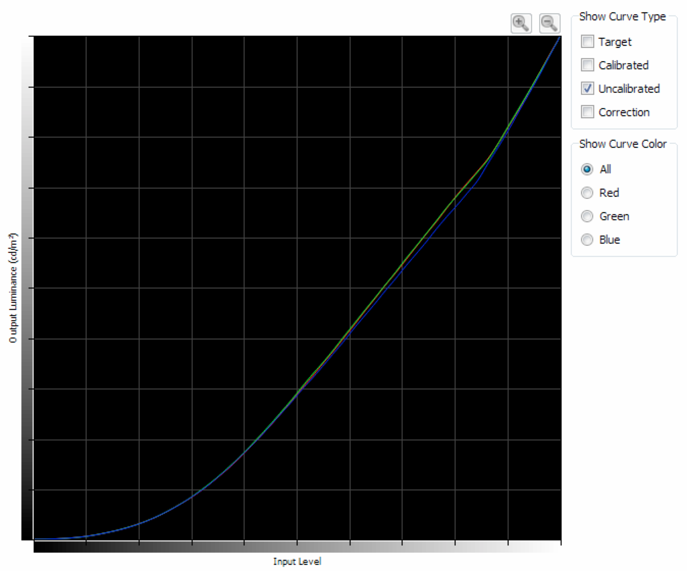

Z opisu wynikało, że monitor był rozpakowany, więc stan licznika jest zagadkowy. SpectraView II nie odczyta licznika trwałego. Jeśli użytkownik samodzielnie nie jest w stanie, jedynym sposobem sprawdzenia jest wysłanie do go profesjonalnej ekspertyzy,
Nieprawidłowy przebieg krzywej półtonalnej. Normalne w tej serii. Wygląda to np tak:
I bardzo słusznie, bo to bardzo poważna wada wyświetlania. Nie można takiemu obrazowi wierzyć, nigdy nie wiadomo gdzie przekłamie. Monitor nie służy do oglądania szarych klinów na codzień, ale taki obraz ma bezcenną wartość analityczną. Pokazuje, że taka sama "siła" defektu będzie na normalnym zdjęciach, tylko nie wiadomo gdzie. Na szczęście, w większości egzemplarzy po korekcji wyjdzie poprawnie i liniowość będzie porównywalna z monitorami profesjonalnymi.

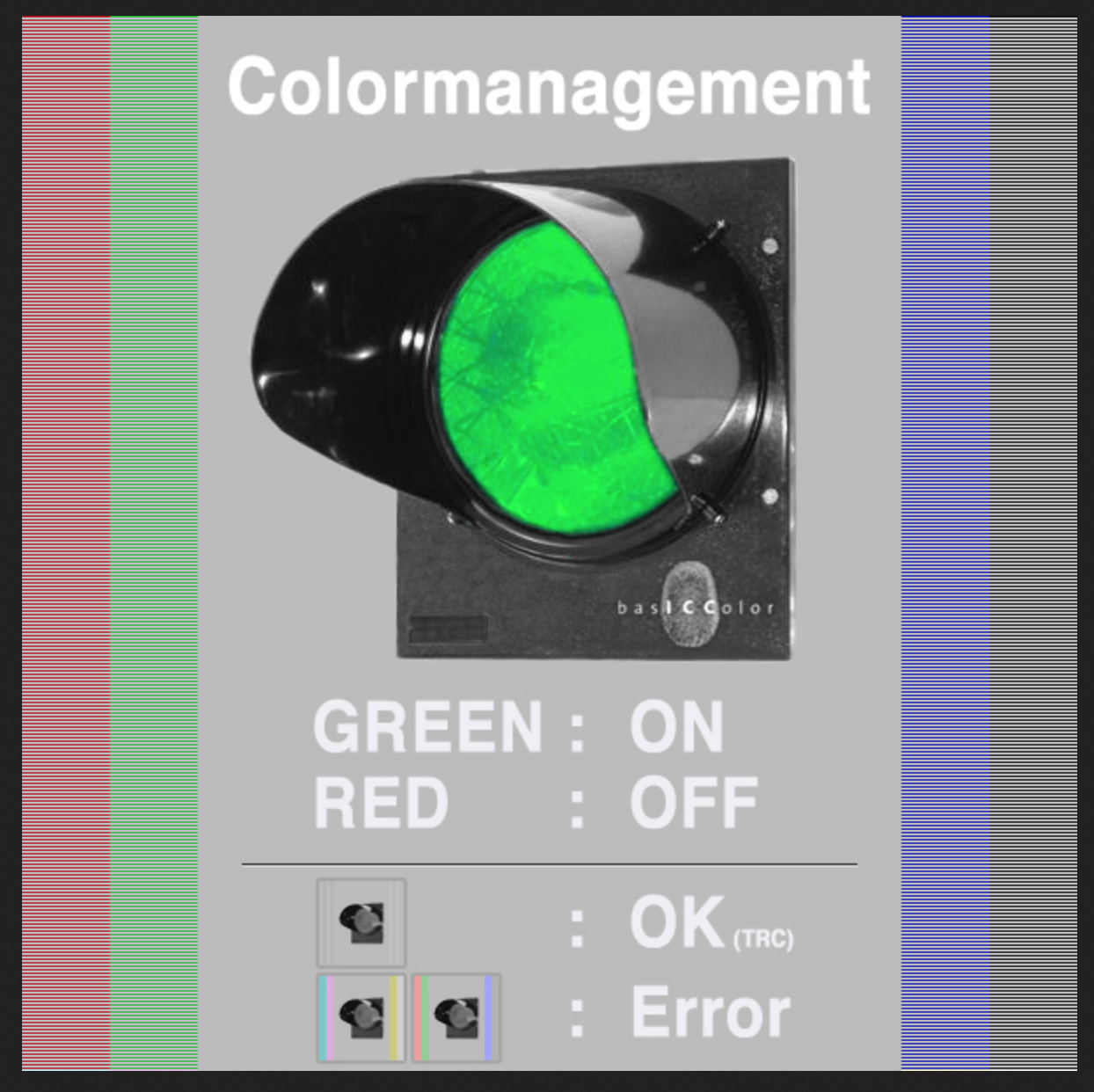

Dziwne u mnie też to występuje mimo że monitor to ea271q-color  podłączony kablem dp .żadnych własnych ustawień w windowsie nie robiłem ,w sterowniku grafiki też nie oprócz w panelu nvidi ustawienie synchronizacja pionowa na adaptacyjny(ale to nie ma nic do rzeczy).W panelu jest ustawione "użyj domyślnych ustawień kolorów"  czy trzeba to zmienić na na użyj ustawień kolorów nvidia ?????
https://monitory.mastiff.pl/images/cmm.jpg tutaj mam widoczne paski po lewej czerwony,zielony po prawej niebieski,szary
https://monitory.mastiff.pl/temp/szarosc.png tutaj też jest dużo pasów

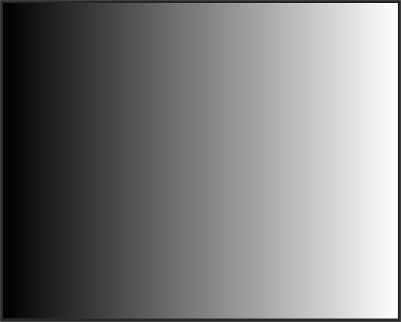

Coś takiego?
Ten obraz trickowy nie wyświetla się poprawnie na części przeglądarek. Problemem jest skalowanie. Na EA przy prawidłowej skali, wygląda poprawnie.
Klin w szarości też obecnie trzeba wyświetlać w PS. Na EA wygląda tak:
dbcooper1983 pisze: ↑11 stycznia 2019, 11:00 - ptDziwne u mnie też to występuje mimo że monitor to ea271q-color podłączony kablem dp .żadnych własnych ustawień w windowsie nie robiłem ,w sterowniku grafiki też nie oprócz w panelu nvidi ustawienie synchronizacja pionowa na adaptacyjny(ale to nie ma nic do rzeczy).W panelu jest ustawione "użyj domyślnych ustawień kolorów" czy trzeba to zmienić na na użyj ustawień kolorów nvidia ?????
Coś takiego?
Dokładnie  coś takiego ,w klinie szarości tak jakby u mnie bardziej były widoczne te pasy niż na Pana zdjęciu.Wyświetlić w PS tzn. ??
Przeglądarka skaluje, do spółki z systemem i nie idzie trafić w układ piksel w piksel, który jest warunkiem do zadziałania takich tricków. Proszę oba pliki otworzyć z Photoshopie, ustawić skalę całkowitą względem skalowania systemu. Niekoniecznie będzie to 100%, czasem 150 czasem 200%, czasem jeszcze inaczej. To są skutki skalowanego interfejsu i treści we współczesnych systemach. Na poprawnie zlinearyzowanym i skonfigurowanym EA, wbrew temu co forsuje Max, wygląda to idealnie, tak samo jak na monitorach zawodowych kilka razy droższych.
Dobra klin szarości ogarnięty  jest idealnie żadnych pasów nie widać ale colomanagment bez zmian mimo otwierania w różnych programach przeznaczonych do tego
