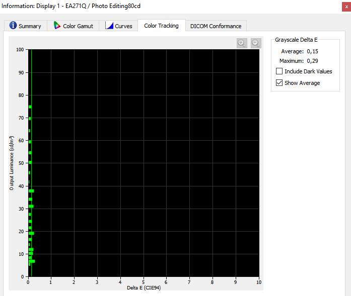

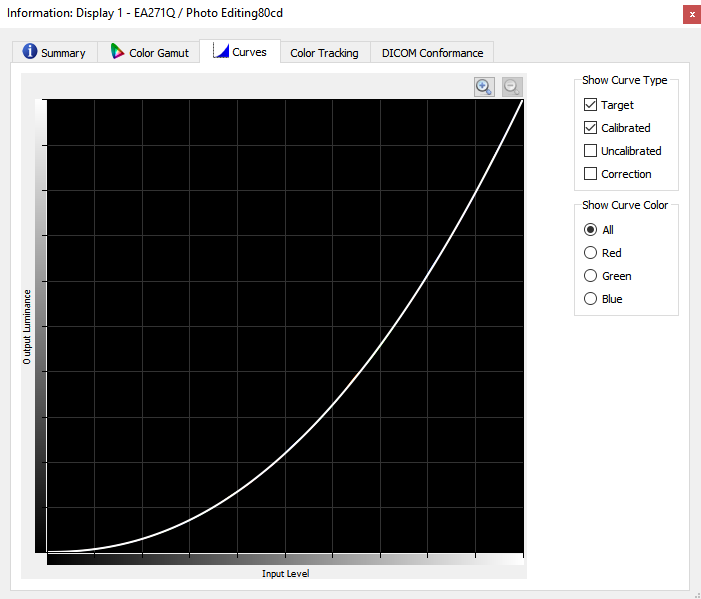

Rozumiem, że takie wyniki są dobre?
Zrzut ekranu 2021-05-12 140644.png (19.82 KiB) Przejrzano 4490 razy
Zrzut ekranu 2021-05-12 140629.png (30.18 KiB) Przejrzano 4490 razy
Posty: 4421
Re: Parametry kalibracji
12 maja 2021, 14:39 - śr
wocek pisze:
12 maja 2021, 14:08 - śr
Jak zwykle dobre :)

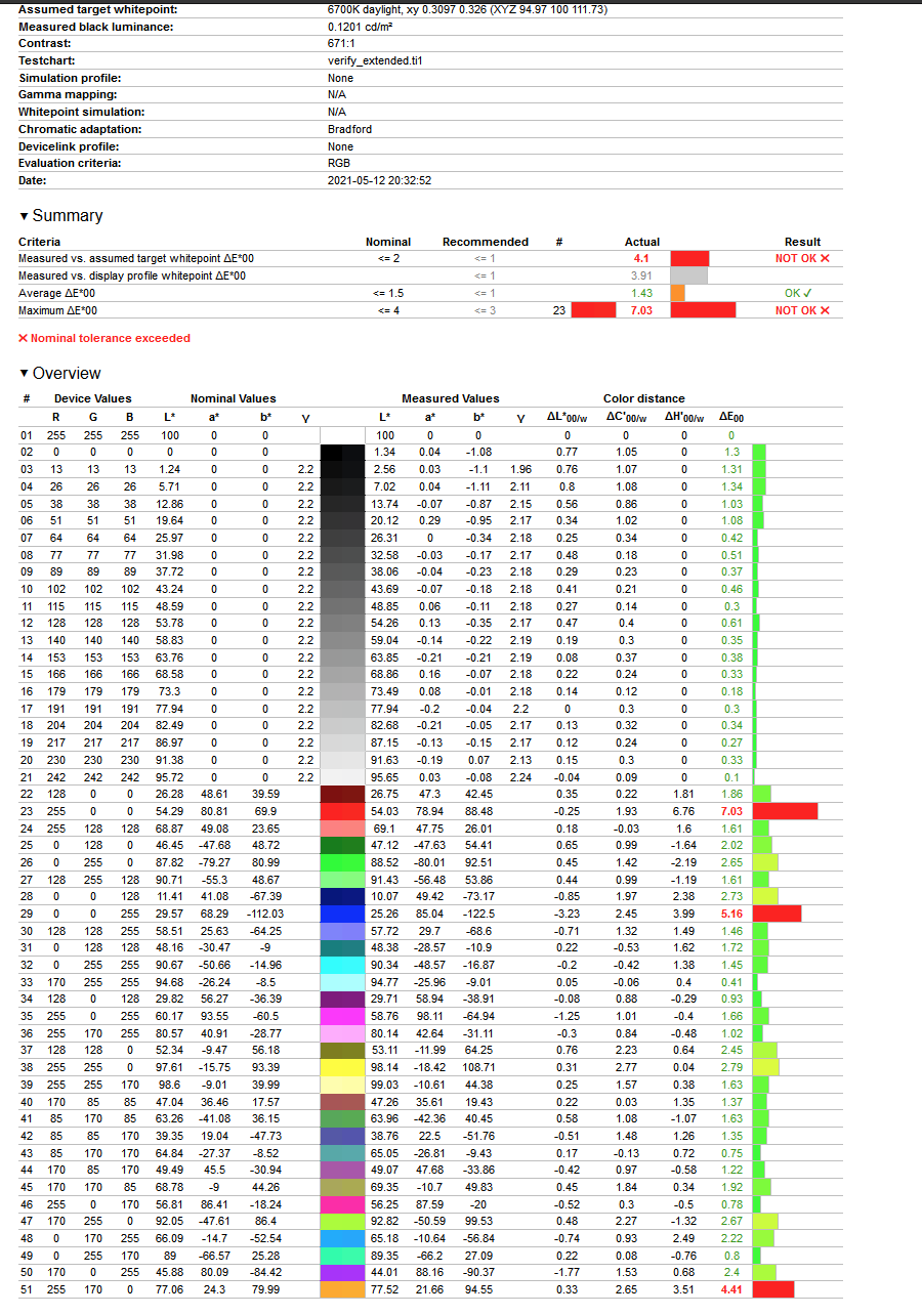

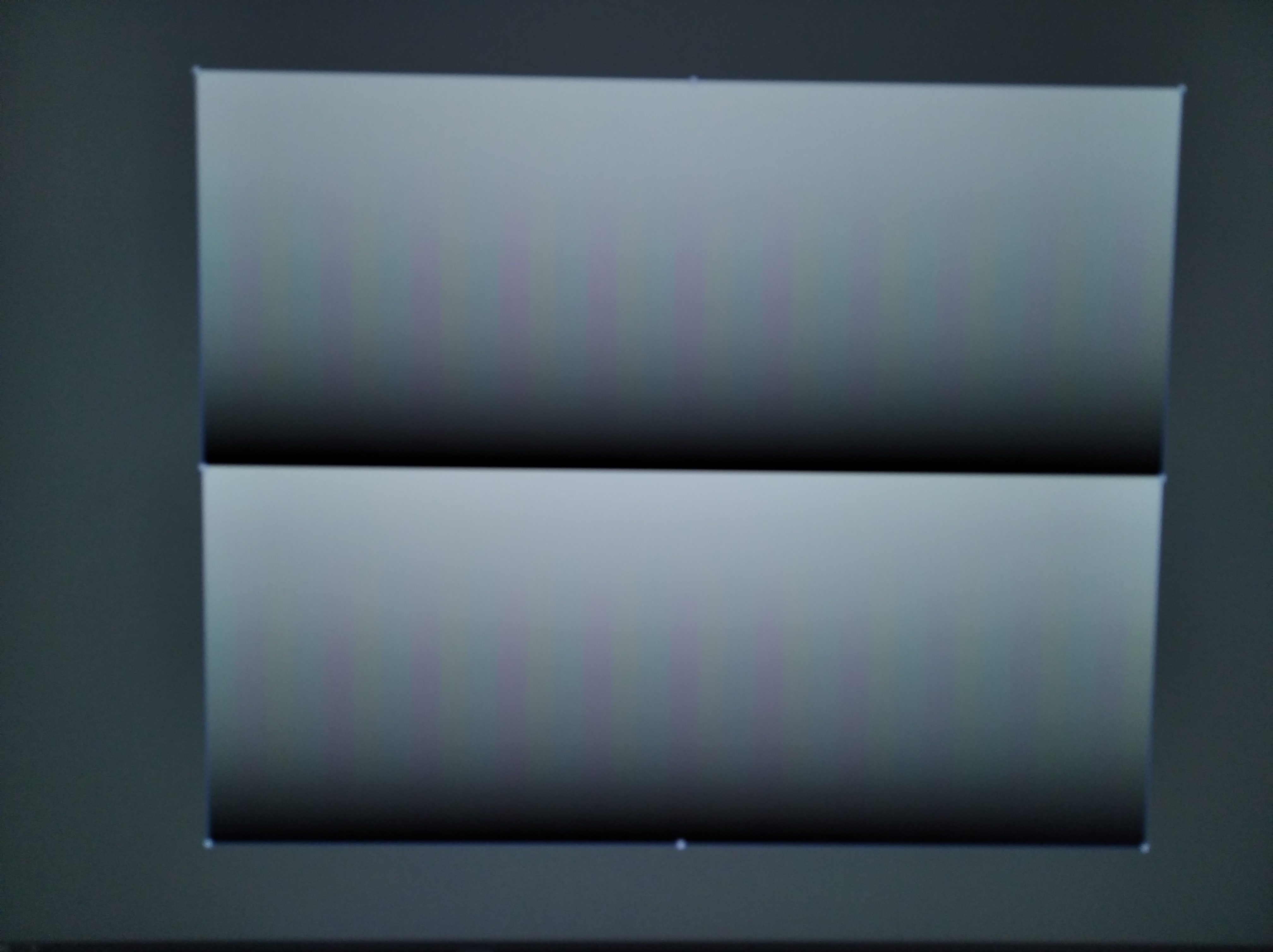

wocek
Posty: 293
12 maja 2021, 19:31 - śr

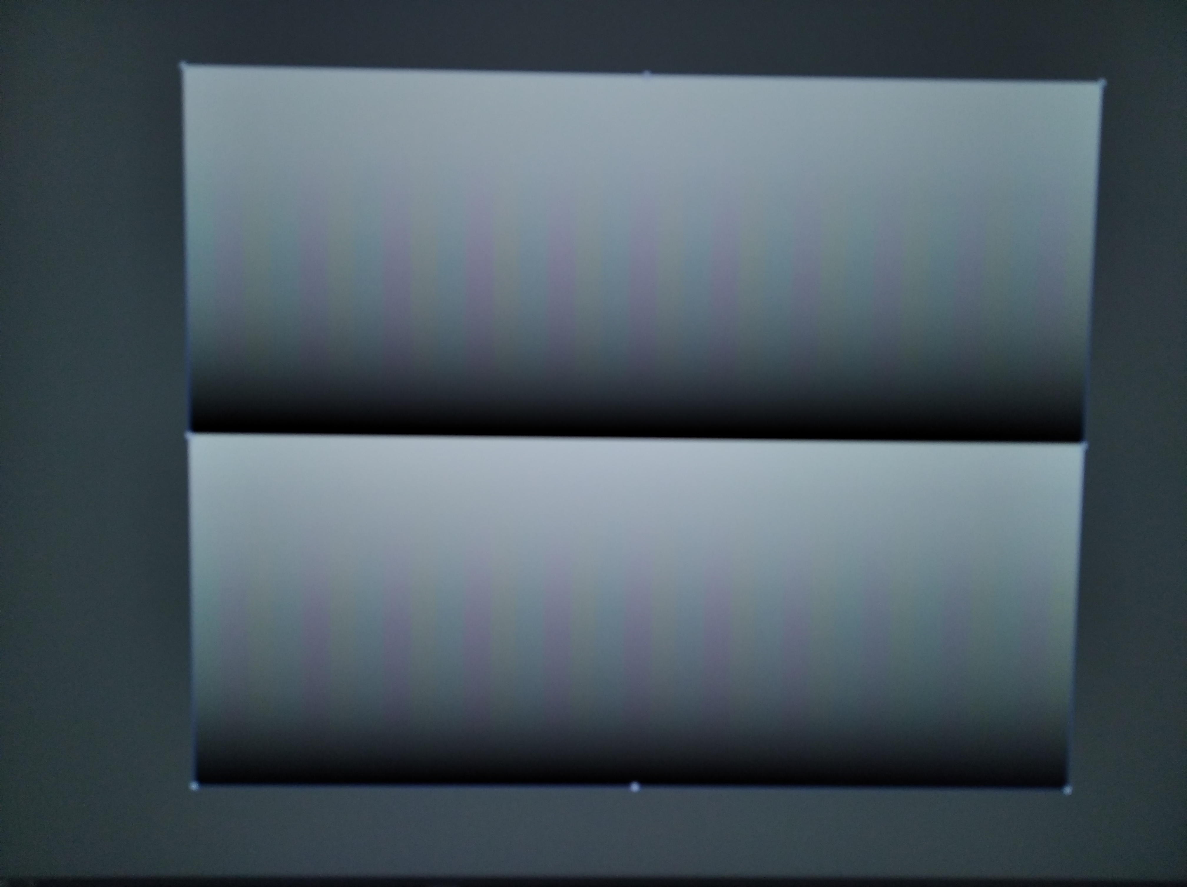

Jeszcze takie pytanie na koniec: czemu rzeźnik nie jest równy po kalibracji? (Telefon wyolbrzymia, ale mimo wszystko to widać)
12 maja 2021, 19:40 - śr
wocek pisze:
To znaczy, że kalibracja nie jest tak dobra jak się wydaje. Zrób sprawdzenie (walidację) kalibracji darmowym programem DisplayCAL. Wyniki będą bardziej miarodajne.
wocek
Posty: 293
12 maja 2021, 20:38 - śr

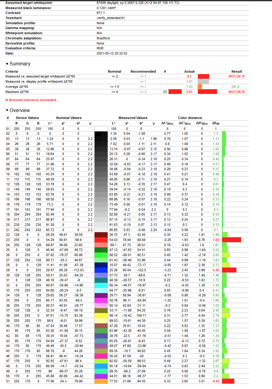

Walidacja wyszła... dość ciekawie. Nie wiem co o tym powie Czornyj albo Tom01.
PS: To już jest po 2. kalibracji, 1. wyszła podobnie.
12 maja 2021, 20:52 - śr
wocek pisze:
Walidacja wyszła... dość ciekawie. ...
Powiedziałbym wyszła dość nieciekawie. Wstaw może pełny raport uprzednio spakowany do .zip.
Miałeś wybrany w DisplayCall właściwy rodzaj podświetlenia dla swojego monitora ?
12 maja 2021, 21:21 - śr
I tak już wywaliłem tę kalibrację w kosmos, bo w międzyczasie poprzestawiałem różne rzeczy. Zrobię to od nowa, zwaliduję i zobaczymy co wyjdzie.
Posty: 4421
12 maja 2021, 21:36 - śr
żeby rzeźnik wyszedł neutralny musi być powiększenie 100% - wyłącz skalowanie w Windows, bo inaczej zawsze będzie masakra ;)

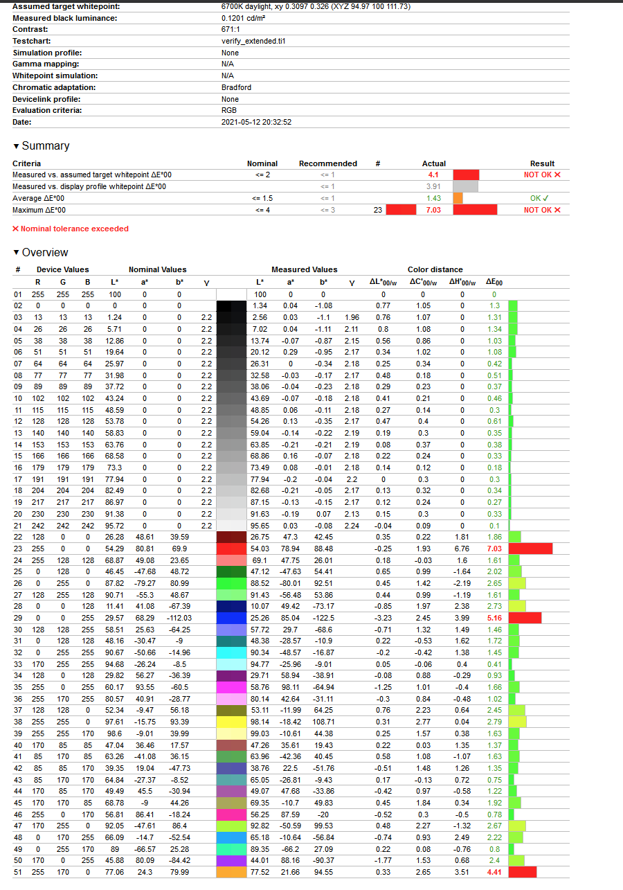

wocek
Posty: 293
12 maja 2021, 21:45 - śr
Nie korzystam ze skalowania.

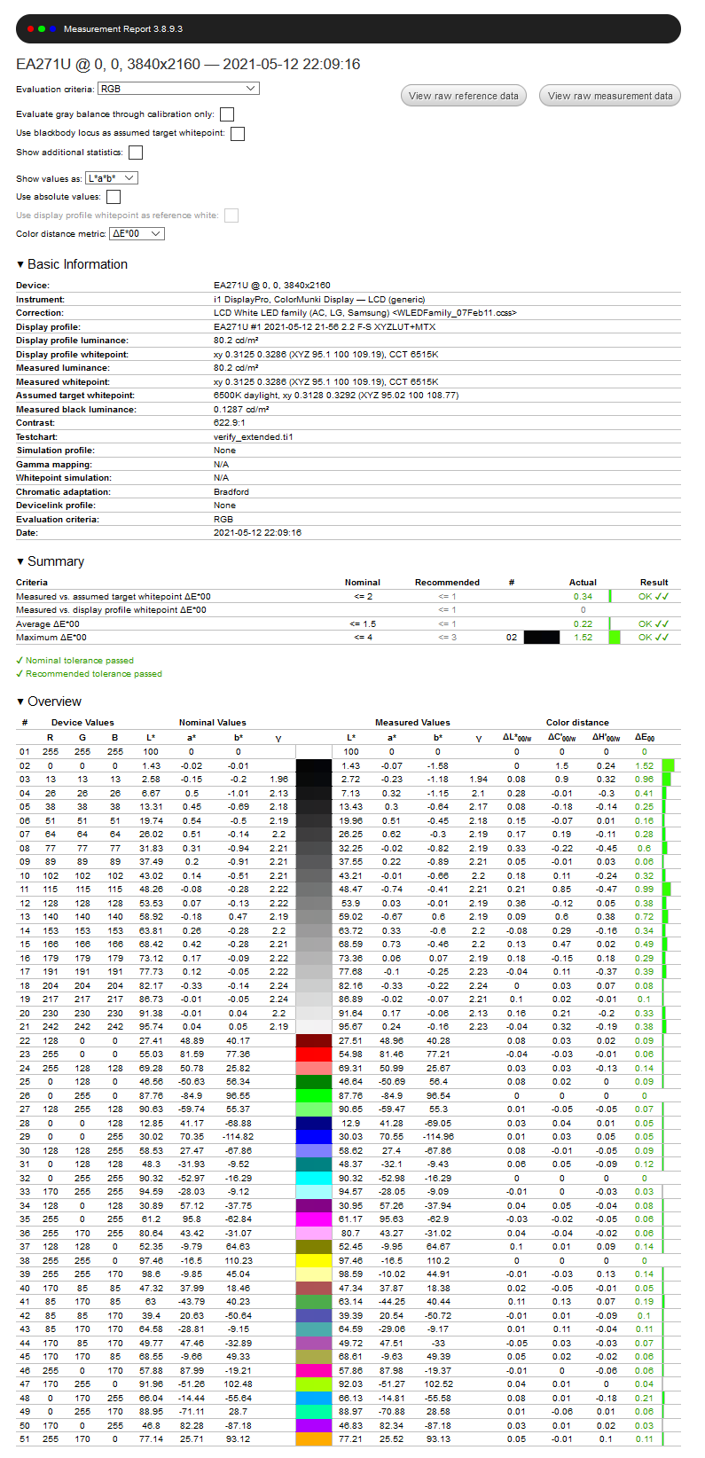

Walidacja po ustawieniu korekcji dla White LED wygląda dobrze. Teraz rzeźnik otwarty w PS jest już trochę lepszy, ale dalej nie jest to gradient - widać paski.
Measurement Report 3.8.9.3 EA271Q@ 0,0, 2560x144020210512 21-41.zip
(37.54 KiB) Pobrany 127 razy
12 maja 2021, 22:11 - śr
I teraz wygląda to znacznie lepiej. Wybór właściwego podświetlenia dla danego monitora ma duże znaczenie.
Może kontrast mógłby być lepszy, ale tu chyba będzie ciężko coś zmienić w ustawieniach kalibracji aby go poprawić.
Trochę rozjechany jest balans szarości (RGB Gray Balance) w początkowym zakresie i być może to przyczyna, że ten rzeźnik nie wyświetla się tak całkiem poprawnie. Tu musiałby się wypowiedzieć ktoś lepiej znający się na rzeczy.
Przykładowo mogę wstawić walidację jak u mnie wygląda kalibracja fabryczna sRGB po 2 latach użytkowania monitora. Podkreślam, to nie moja kalibracja tylko tak jak ustawiła fabryka.
Monitor ustawiony w tryb sRGB, a profil uniwersalny z systemu windows : sRGB IEC61966-2.1
W rzeźniku muszę się dobrze przyjrzeć i raczej z dość bliska, aby zobaczyć przebarwienia.
Punkt bieli jak widać jest nieco za chłodny w tym fabrycznym ustawieniu, bo ma 6700K.
Ostatnio zmieniony 12 maja 2021, 22:18 - śr przez AndN11, łącznie zmieniany 1 raz.

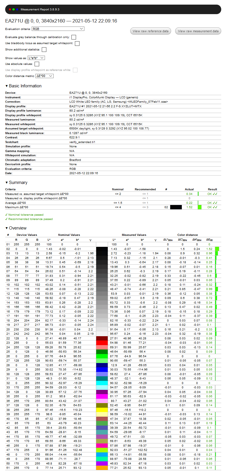

12 maja 2021, 22:16 - śr
wocek pisze:

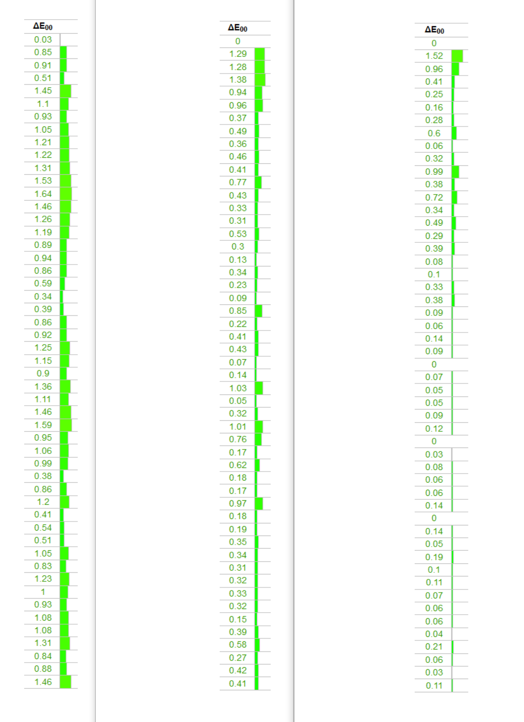

A tak wygląda EA271U COLOR. Akurat wersji Q nie mam pod ręką, ale wychodzi identycznie.
PS. Jak tłukę, że COLOR nie powstaje przypadkowo to nie wierzą.

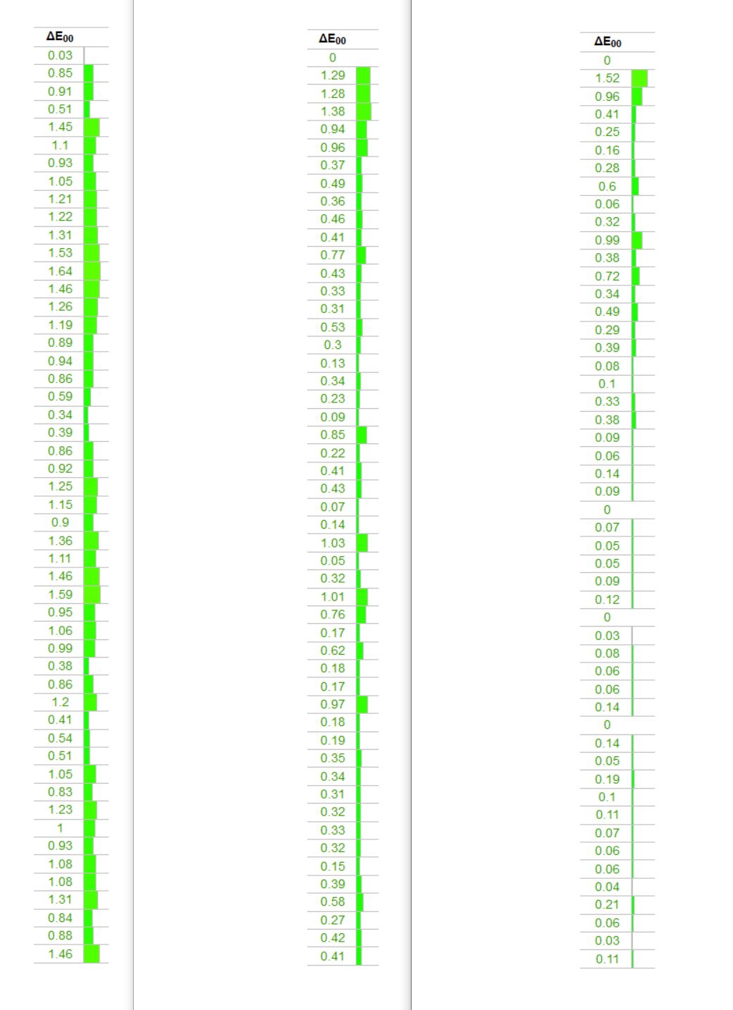

12 maja 2021, 22:22 - śr
Przy okazji mamy świetną okazję do "odwiecznej" polemiki na temat "spaniałości" Benq i dowód, że "graficzny" monitor tej firmy jest gorszy niż tuningowana biurwa od NEC.
Poniżej od lewej:
Benq SW2700pt, NEC EA271U seryjny, NEC EA271U COLOR
