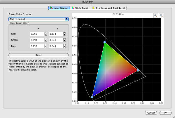

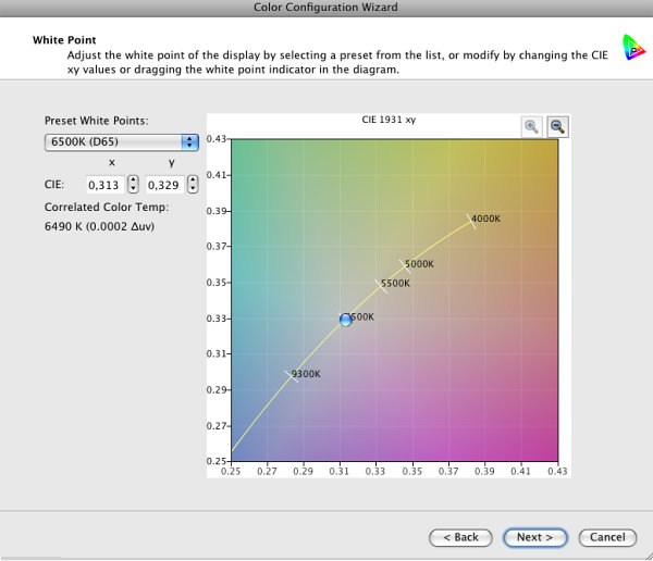

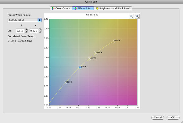

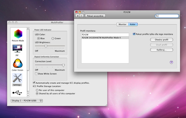

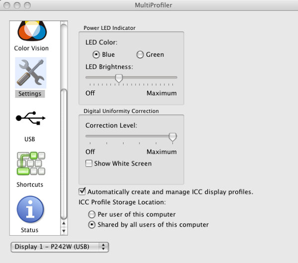

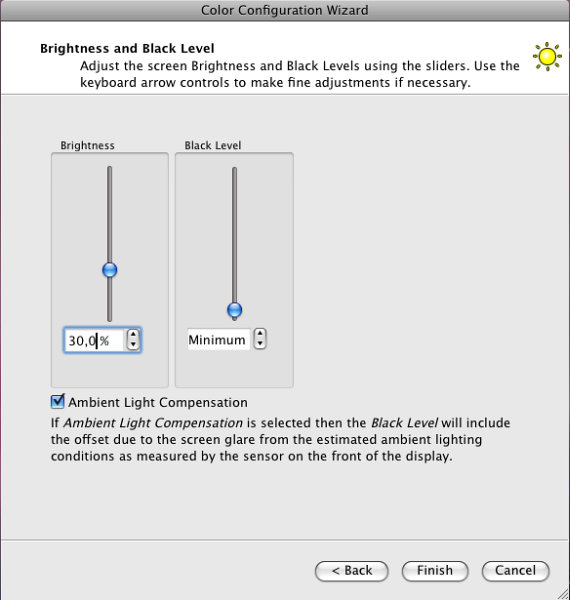

Tomig pisze:bez konieczności korzystania z czujników aby go ogarnąć.
Racja.. Wystarczy MultiProfiler i chwila zabawy. Zadajemy podstawowe parametry (jasność, kontrast, gamut, punkt bieli - zależnie od wybranego trybu pracy), a resztę robi aplikacja i tworzy automatycznie profil.
Poniżej zaległe odgrzebane screeny :roll:

Zaraz, zaraz. Dlaczego jasność jest podana w procentach? U mnie jest w candelach na metr kw. Ja mam 271w.

Dobre pytanie. :mrgreen: Być może to zależne od wersji aplikacju lub modelu monitora.. Temat może mało istotny, ale wart sprawdzenia!
