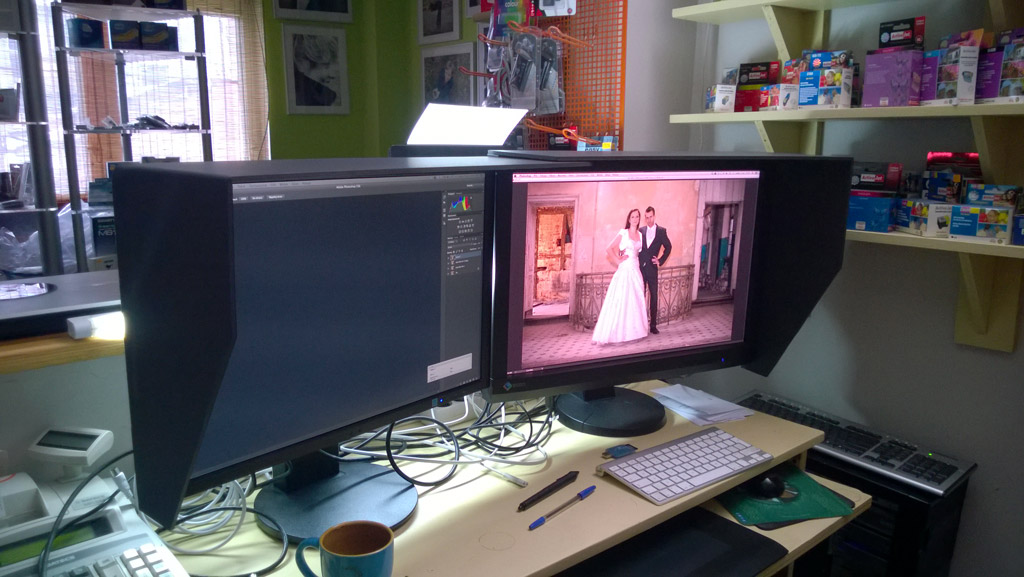

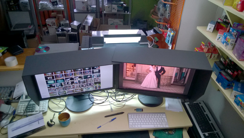

Moje rozwiązanie. Naprawdę fajna sprawa. Koszt 100 zł i zostało materiału na dwa kolejne.

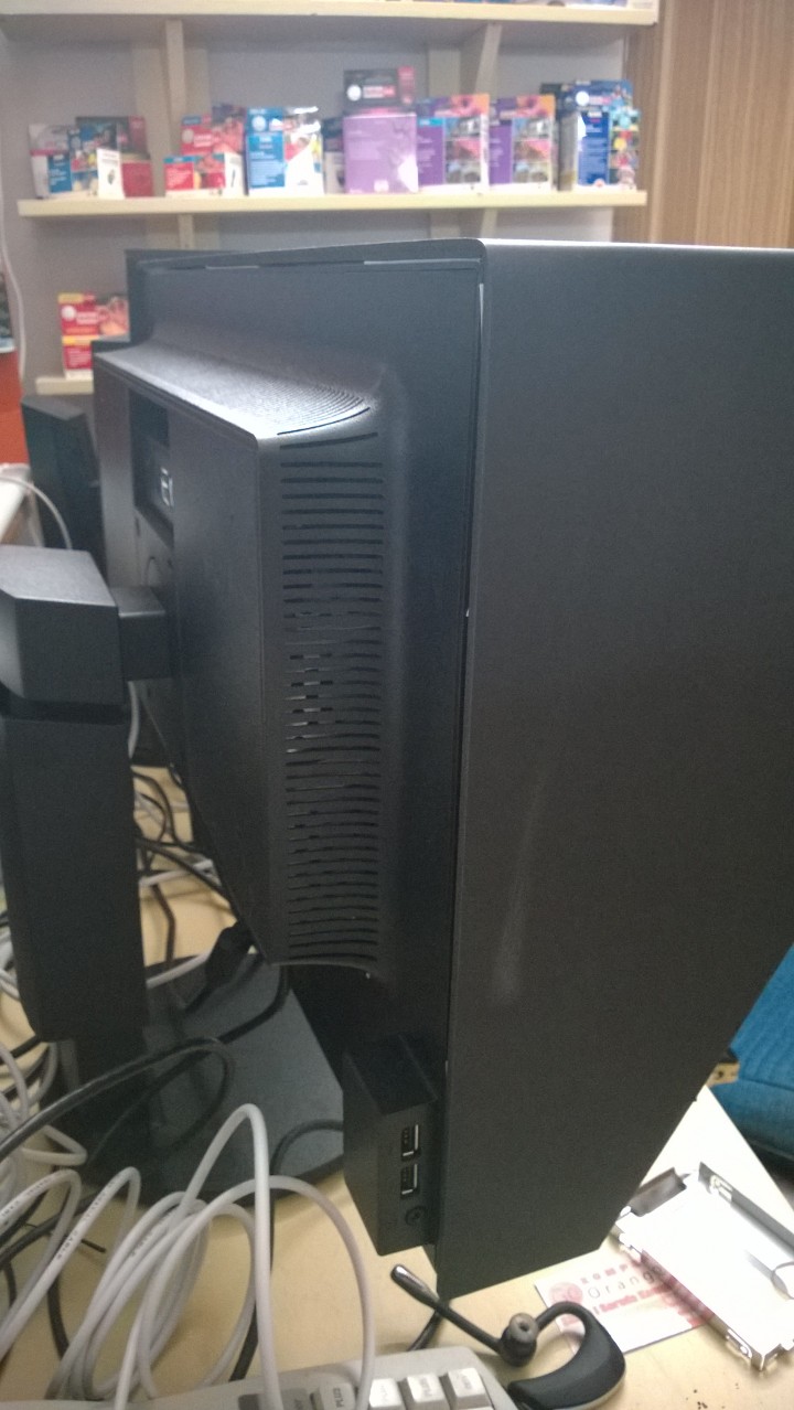

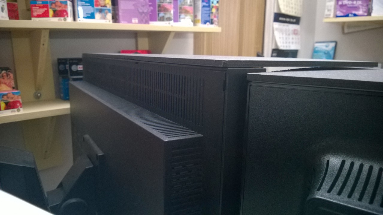

Tak. W PA272W elektroniczne "bebechy" się wentylują w takiej trochę mniejszej puszce, za matrycą. Ale sama matryca jest wentylowana otworami wokół zewnętrznej ramki. Mz. nie wolno ich zasłonić...

Pianka nie wystaje ani pół mm poza obrys obudowy samej matrycy.

To do czego doczepiona jest pianka kaptura to lity plastik, bez otworów wentylacyjnych. Zarówno w Eizo jak i Nec. Niestety w PA może być lipa...

Tak. U Ciebie jest OK.
W NEC PA272W to nie przejdzie:
http://www.prad.de/images/monitore/nec_ ... eftung.jpg
http://www.graphic-reseau.com/media/cat ... hdpa27.jpg
Zmierzam tylko do tego, aby na Dzień Dobry nie "ugotować" tego szacownego monitorka "na twardo".... ;)
