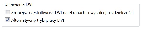

Znalazłem taki oto pstryczek w sterownikach Catalyst do kart ATI/AMD:
Może wystarczy to zakliknąć gdy mamy DVI Single LinkAMD/ATI - Pomoc pisze:Zmniejszenie częstotliwości DVI w ekranach o wysokiej rozdzielczości — Rozwiązuje problem nieprawidłowości obrazu lub braku obrazu, gdy ekran działa w trybie wysokiej rozdzielczości. Tę opcję należy włączyć tylko wtedy, gdy na panelu cyfrowym występują takie problemy.

Re: Rozdzielczość 2560x1600/1440px po HDMI
Koledzy, macie jakiś pomysł na uruchomienie PA272W w natywnej rozdzielczości 2560x1440px po kablu DVI pod mobilną kartą graficzną posiadającą najprawdopodobniej gniazdo Single Link (GeForce Go 7950 GTX)?
Próbowałem rozwiązań z ręcznym utworzeniem profilu w sterowniku graficznym nVidia - 2560x1440px przy odświeżaniu 30Hz, efekt był taki, że rozdzielczość jaką otrzymałem wynosiła nadal 1920x1080px, a "pulpit" w znacznym stopniu uciekał poza pole wyświetlanego przez monitor obszaru. Jakieś pomysły czy lepiej dać sobie spokój bo mimo szczerych chęci nic z tym nie zrobię? Dzięki!
