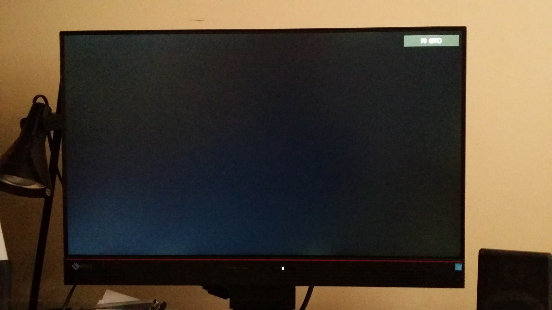

Zakupiłem eizo fs2434. Testuję go od soboty. Za kilka dni postaram się opisać swoje wrażenia.
Na razie mam pytanie odnośnie podświetlenia. Czy z podświetleniem z załączonego zdjęcia jest wszystko ok? Chodzi o to, że lewa dolna część jest sporo jaśniejsza.
Zostało mi jeszcze kilka dni na oddanie. Podejrzewam, że w tej cenie tak ma być, ale wolę się upewnić.

Normalna nierówność podświetlenia. W tej klasie cenowej cudów nie będzie.

Hmm świeci jak marketówka za 500 zł :( . Nie wygląda to za wesoło. Raczej bym oddał i polował na "równiejszy" egzemplarz.

Czyżby podświetlenie w postaci listwy W-LEDów było tylko na dolnej krawędzi?
Jeśli tak, to wiele lepiej może już nie być. Chyba świadczyło by to wtedy o skrajnie budżetowym panelu, jak w laptopie.
Jeśli nie, i podświetlenie jest na obu dłuższych krawędziach, to powinno dać się wylosować coś lepiej.

Ogólnie to nie rzuca się zbytnio w oczy i czerń wygląda lepiej niż w moim starym monitorze. Pytam ponieważ to zauważyłem, a że świeci lewy dolny róg to myślałem że może być lepiej.
Znalazłem taki test http://mva.pl/viewtopic.php?f=26&t=726 i w moim przypadku wygląda to duzo lepiej.
Max a jak sprawdzić czy podświetlenie jest tylko dolne czy na dole i u góry?

Bez rozebrania monitora nie da się stwierdzić gdzie jest podświetlenie. To, że krawędziowe, to oczywiste. Wszystkie monitory do ok 2 tys zł są podświetlane krawędziowo, kwestia tylko jak jest to zrealizowane. Najprawdopodobniej jest po bokach, lub z prawej

Jasność max wynosi 250cd/m2, więc zostały dwa modele matryc:
TFTCentral pisze:Eizo Foris FS2434 4.9ms G2G 23.8"WS LG.Display AH-IPS
http://www.tftcentral.co.uk/articles/mo ... _parts.htm
TFTCentral pisze: LG.Display AH-IPS LM238WF1-SLA1 1920x1080 14ms G2G 1000:1 250 178/178 16.7m (6-bit+A-FRC) sRGB W-LED 2012
LG.Display AH-IPS LM238WF2-SSA1 1920x1080 14ms G2G 1000:1 250 178/178 16.7m (6-bit+A-FRC) sRGB W-LED thin bezel 2013
Jak wyświetlisz czarny ekran, to każdy IPS w tej cenie będzie miał jakieś "prześwietlenia". Więc jeśli w normalnych warunkach (jakiś obraz oprócz czerni i oświetlony pokój) to nie jest widoczne i nie przeszkadza to daj sobie spokój.
